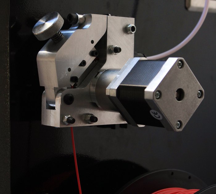

Vilhelmsson: Ja dom är rätt pricey än så länge, finns dock inget som säger att dom behöver vara det egentligen, för så dyra är då inte själva komponenterna i dom utan det är mjukvaran som är krånglig, däremot så är det väl än så länge en marknad med rätt låg volym och hyfsat höga utvecklingskostnader, jämfört med tex Stepsticks som används på de flesta 3D-skrivare som kostar en femtiolapp men inte heller är något annat än en enda färdig IC med några kringkomponenter.
Ang bättre munstycken osv, ta en titt på experimenterandet med vattenkylda hotends med kort transition-zone, temperaturstabila inneslutna byggkammare och extruders byggda i metall med utväxlade motorer och större kontaktyta mot tråden för snabbare/mer kraftfull matning och retraction utan risk att slira så kommer du en bit på vägen :)
Ett par bilder för inspiration:

jo, har sett den "kracken" steg i rätt riktning, dem är duktiga killarna, men de jag tänker på är mycket snabbare, tänker på luft kyld via slang/barriär m luft kudde/zon hotrunner(stänger när hotend står stilla, no ozze) då slipper man retract endast stanna o tex 3 färger i samma hotend med roterande mixer, andra hållet avstängd....
Re: Tråden för Delta/Kossel 3D-Skrivare (fd Simplys 3D-Skriv
Du tänker dig alltså luftkyld via tryckluft, så långt förstår jag, Hotrunner är det väl per definition redan, iaf vad jag vet så är det benämningen för munstycken med inbyggd värme för tex formsprutor, så där får du förklara mer hur du tänkte dig avstängningen, är det någon liknande tanke som den Robox ska ha på sin skrivare? (http://www.cel-robox.com/) där dom kör med nålventiler (needle valves) för att stänga av flödet (kan man få ett dylikt riktigt lätt så man i övrigt kan använda en bowden-variant för att mata fram tråden med konstant tryck så tror jag stenhårt på att det är såna lösningar som är framtiden)
Jag tror själv mer på vatten än tryckluft för kylning, går att göra så extremt kompakta block för flera munstycken när man bara behöver en minimal kontaktyta med vattnet för att dra bort värmen och det fungerar bra även i uppvärmd byggkammare, jag och en bekant har designat en variant som vi tittar på att tillverka men det har stått lite stilla senaste månaderna pga att jag inte haft min cnc-fräs igång men den är nästan klar nu :)
