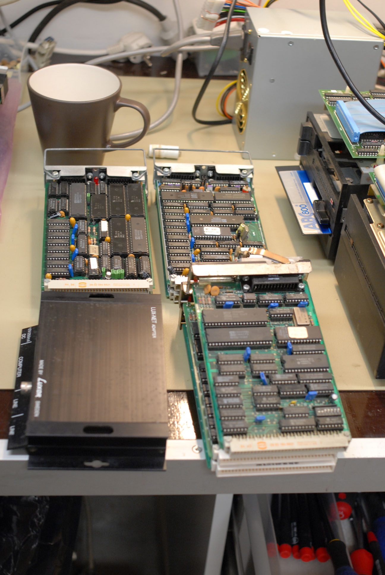

Först så har jag lagat och testat en hel hög kort, floppykontrollers och hostadapters samt XEBEC SASI kontrollers. Nerpackade i en låda som fungerande reservdelar. Med tanke på hur mycket mer Luxor prylar som finns i museet (http://www.abc80.net) så är detta bara en början.

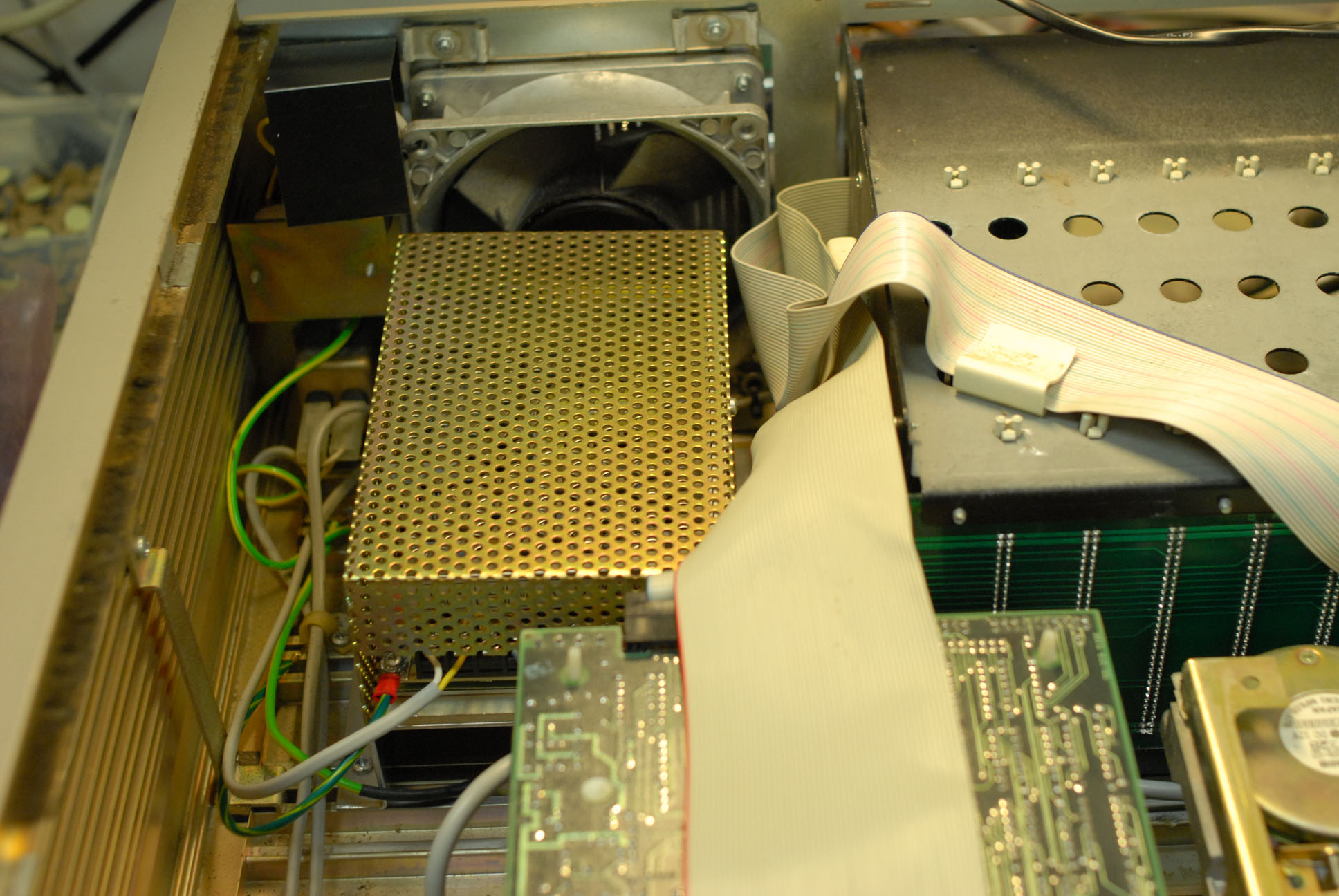

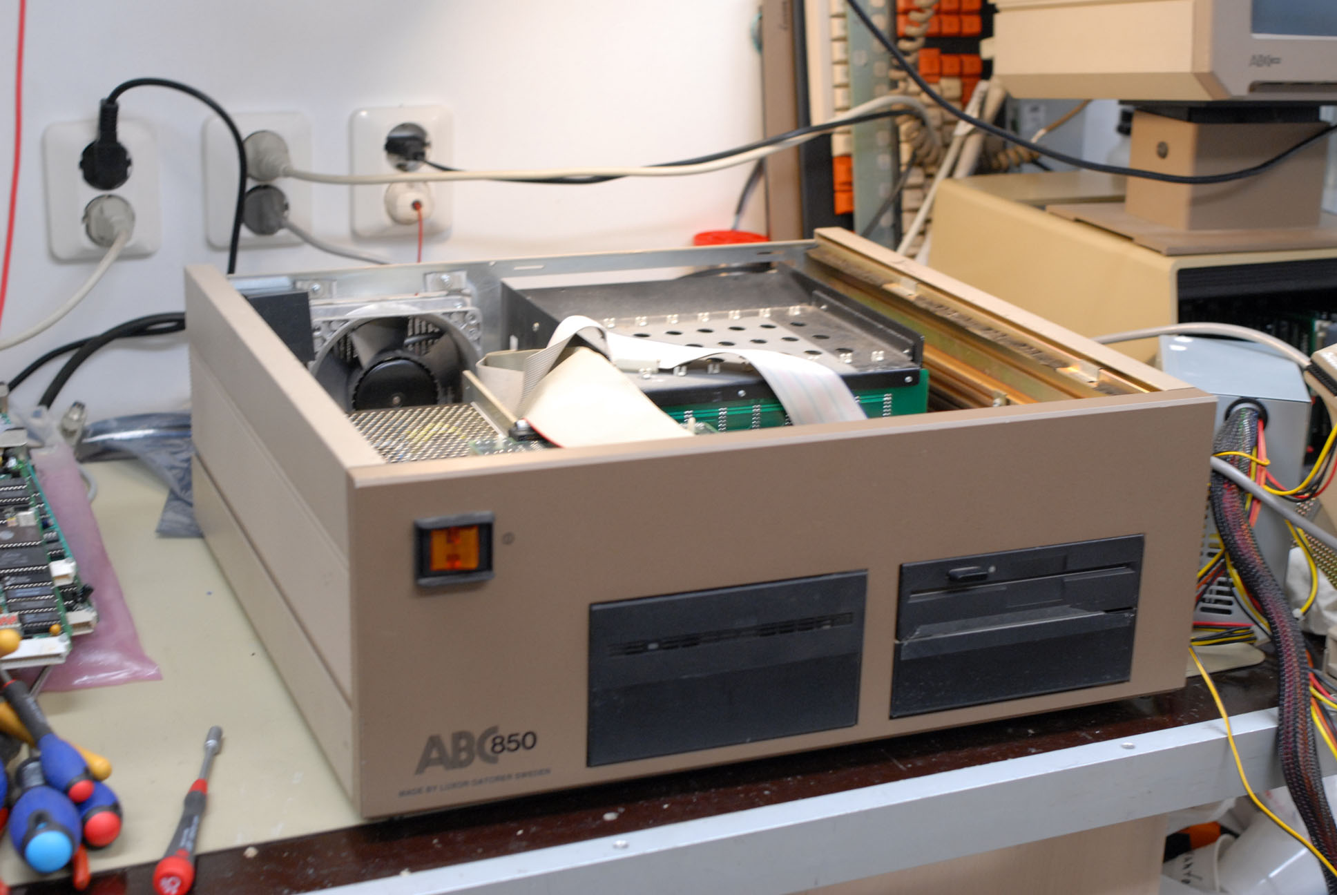

Sen lagade jag en ABC850, Luxors motsvarighet till Tranfors hårddisklåda. Denna hade vi skruvat i för ~15år sedan och jag plockade med allt jag hade i ABC850 från museet i julas. Det var inte lätt att inse hur saker skulle sitta ihop, men som tur fanns det en orörd som jag kunde titta i. Av två lik blev det en.

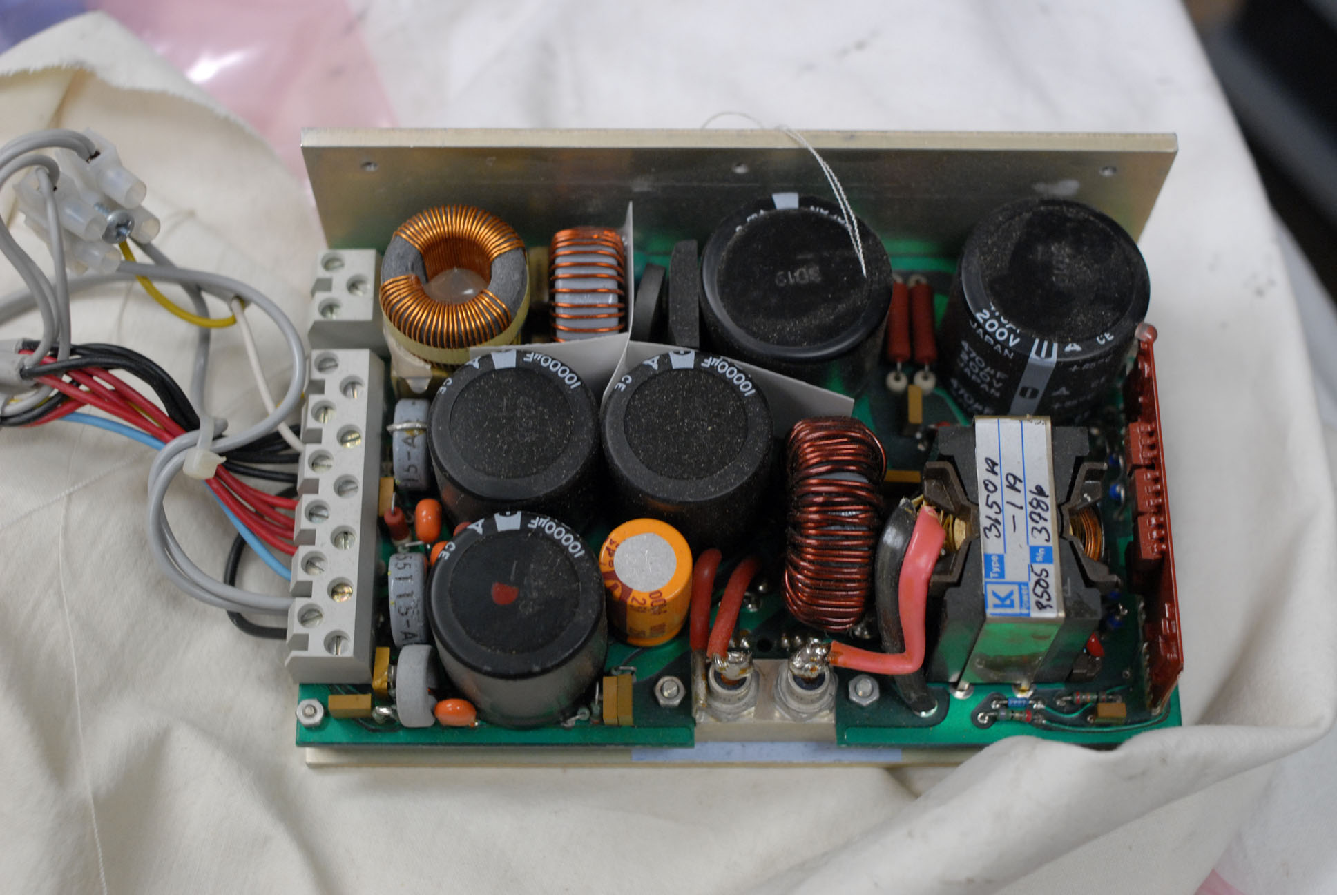

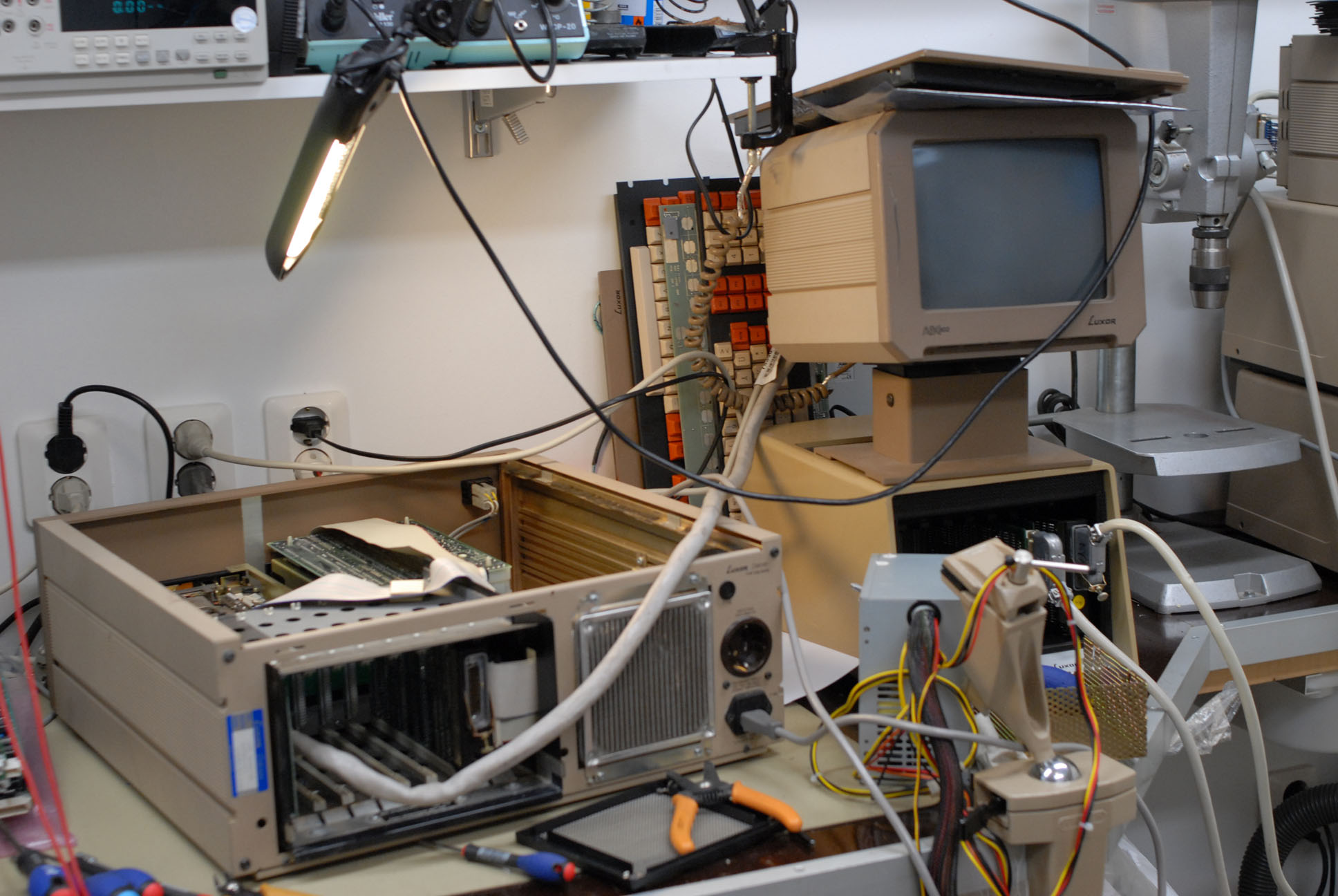

Här hur det såg ut i labbet. PC-agget användes istället föt orginalagget som var svår brunnet.
Detta är innanmätet från orginalagget, jag brydde mig inte om att försöka laga det. Delarna skulle bli dyrare än ett nytt. Sen vill jag inte lita på gamla nätagg, brinner de så tar de gärna med sig mer saker...

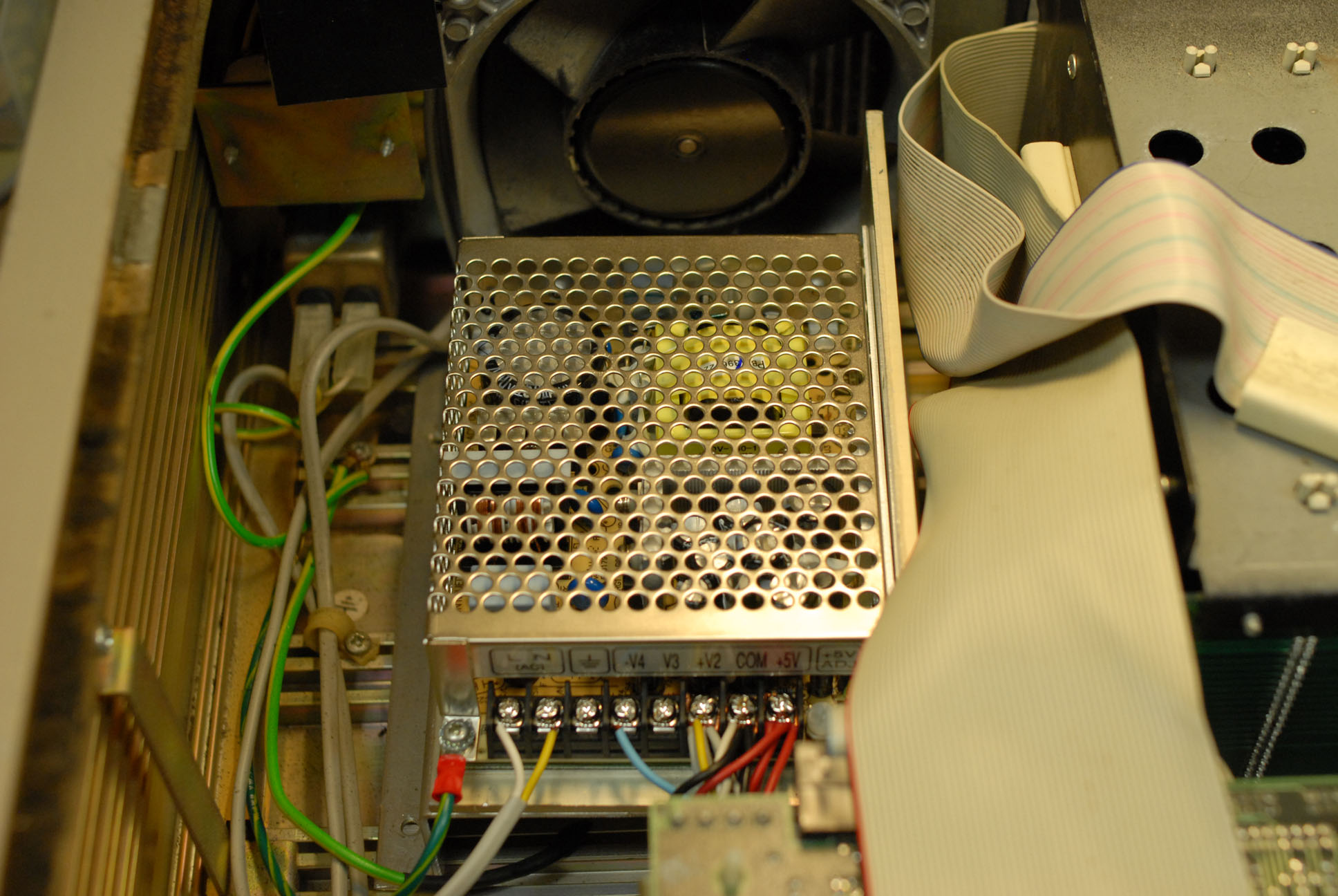

Ett modernt nätagg monterat. Elfa 69-059-19
Monterat inuti originalnätaggregatet så ser det rätt ut.

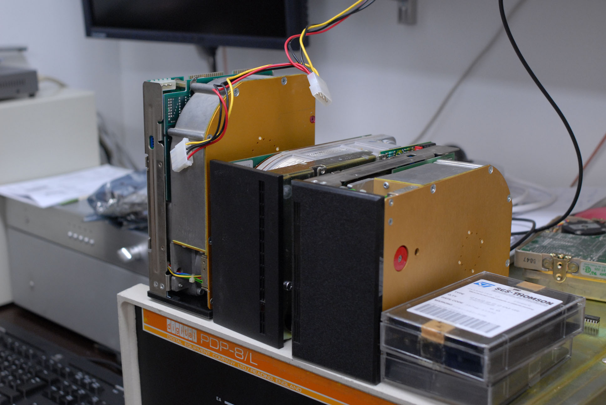

Sen var det det med hårddiskar, gamla diskar är skakiga. Dessa fungerar inte, de spinner alla upp men blinkar felkoder, någon att de inte kan hitta spår noll. Den som står till höger är den som kommer ut denna ABC850, en Rodime Ro202 men fick bli utbytt mot en halvhöjds Seagate ST212. Så denna ABC850 är inte i originalskick men fungerar!

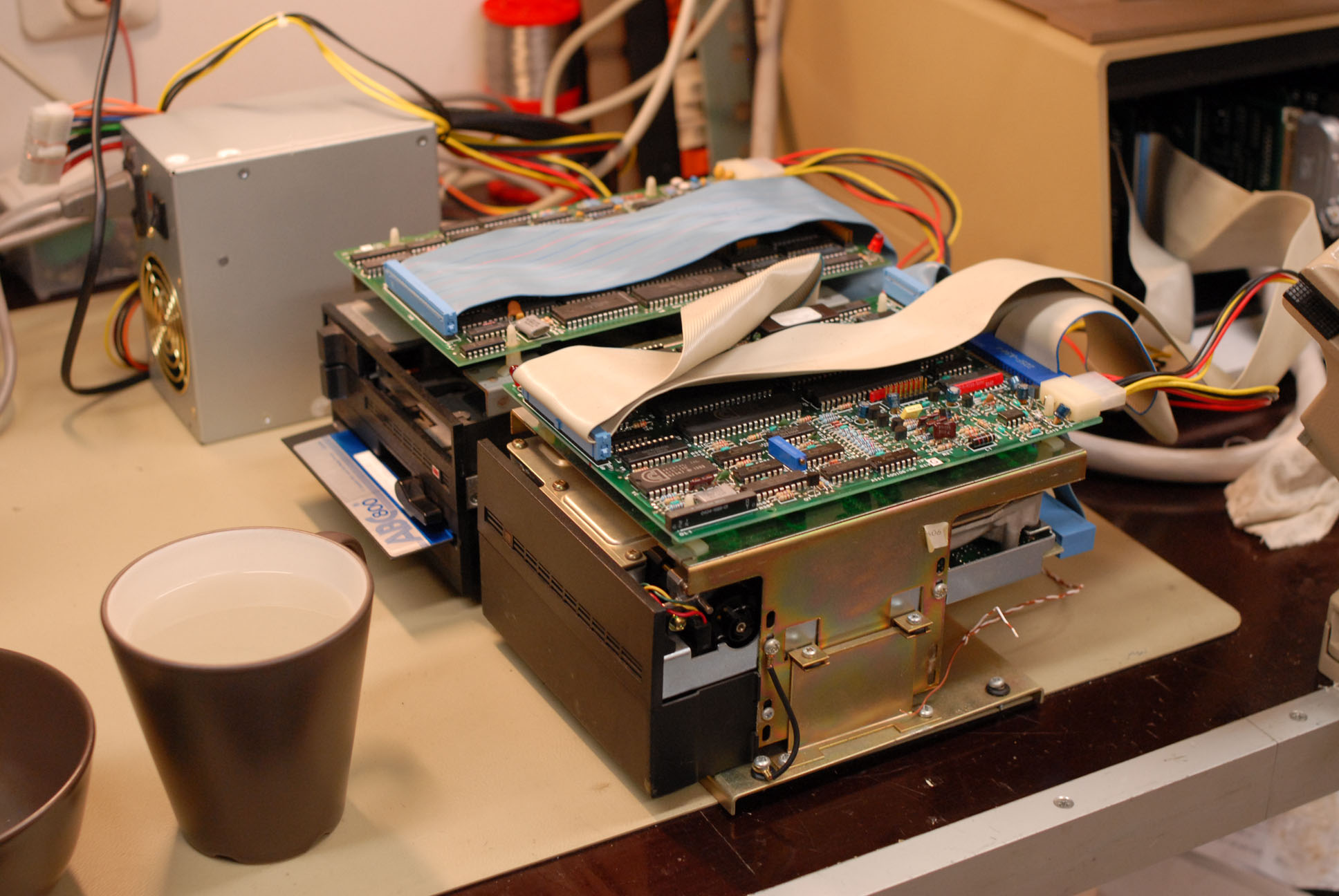

Sen plockade jag sönder den ABC852 som var ihopskruvad. ABC852 har annan hårddisk och tape-streamer. Dessutom hade den kontrollerkort från Adaptec och inte Xebec. Detta förklarde också varför det satt virtrådar på hostadaptern. Enligt Göran i Målilla så modifierade man hostadaptern när den skulle fungera ihop med Adaptec. Dessutom så var man tvungen att byta EPROM på hostadaptern efter vilken kontroller och hårddisk man hade. Det fanns ingen fin BIOS som man gick in i och justerade diskparametrar utan dessa låg i prommet. När jag försöke läsa från disken så gick det inte. Det betedde sig rätt men jag fick ett felmeddelande "Fel i biblioteket", med tanke på texten som någon skrivit på undersidan av disklådan "Netboot fungerar troligen" så misstänkte jag att disken var formaterade med LUXNET-dos och inte UFD-DOS. Intressant att Luxor hade olika diskformat som inte var kompatibla beroende på om man hade LUXNET eller inte!

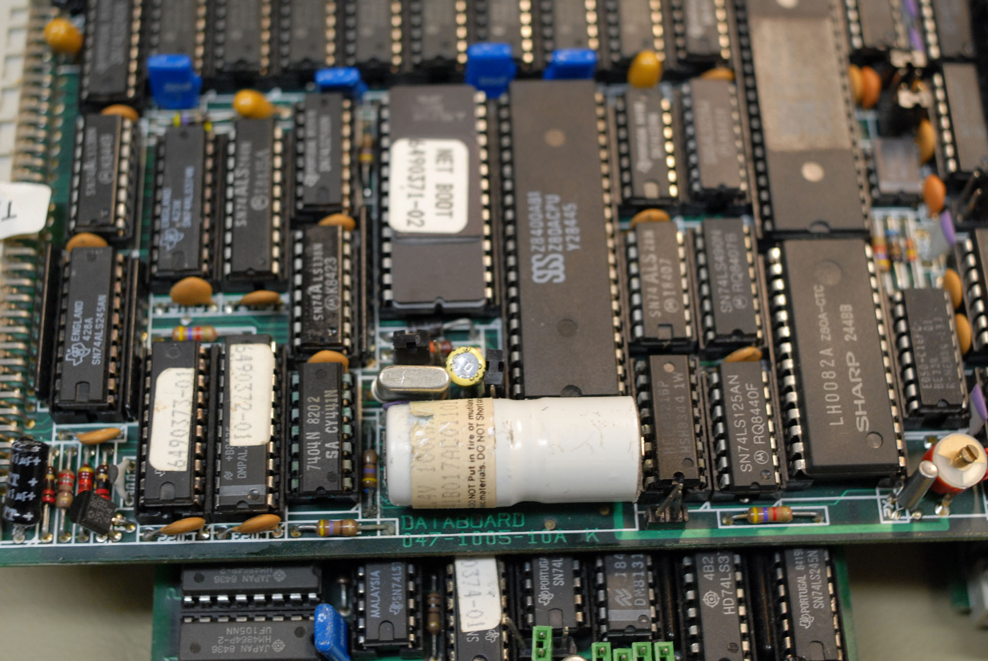

Detta fick mig att plocka fram korten som behövs till LUXNET. De två översta korten ska sitta i ABC85x för att få en server. Överst till vänster "Kommunikationskort" till höger "CPU-kort". Nere till vänster "Linjeanslutning" som används mellan "kommunikationskortet" eller "nodkortet" för att anpassa till koaxialkabel eller partvinnad kabel. Längst ner till höger "Nodkort" som man sätter i datorns expantionsslot.
CPU-kortet hade ett batteri från 80-talet. Inte bra. Notera de närmsta IC-kretsarna är gröna av korrosion orsakat av ett läckande batteri. När jag mätte mellan toppen på IC:n och lödpunkterna på undersidan av kortet så var det ingen kontakt. Jag lödde bort batteriet och plockade ut kretsarna ut hållarna och rengjorde benen och tryckte i dem igen, mätte och det verkade bra. Sen insåg jag att ena lastkondensatorn delat på sig och var alldeles grön av korrosion så den byttes ut. Man ser den inte för den sitter precis bakom batteriet.

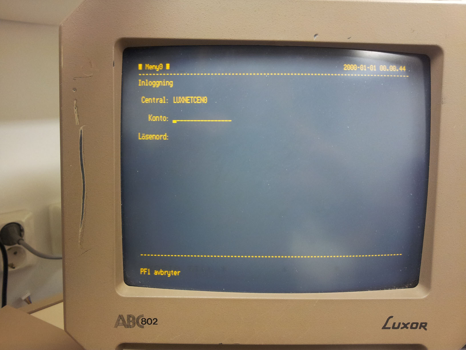

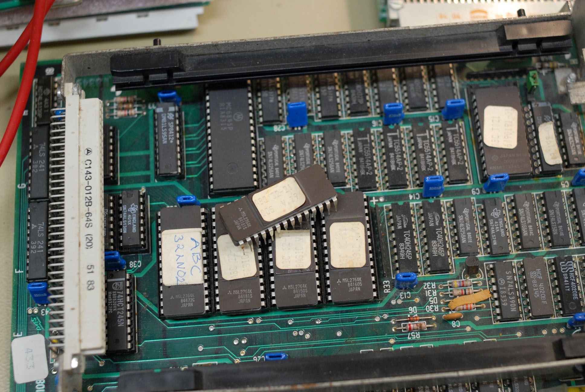

Sen fick jag byta dos-prommet i datorn. Det som jag också gjorde var att skruva ihop ABC852 och satte i kommunikationskort och CPU-kort. Nodkortet i datorn och två linjeanslutningar...
Sen var det dags för test. Världen enda idag fungerande LUXNET? Frågan är bara hur loggar man in! Jag kan inte användarnamn/lösenord.
