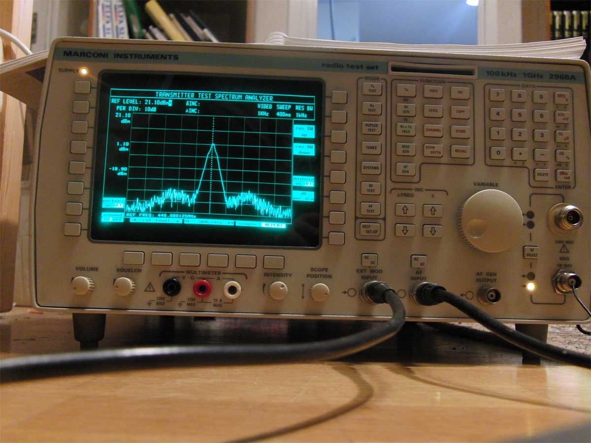

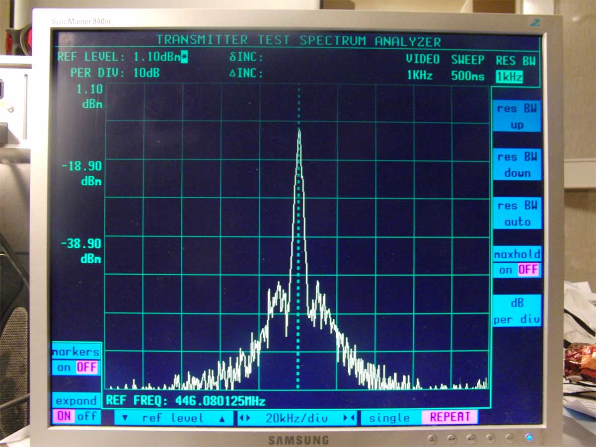

TomasL: Vilken effekt är ingången på din spektrumanalysatorn typad för? 10-12dbm kanske?
I sådana fall borde det fungera med en dämpsats 20db för att mäta alla sändare på ett säkert sätt.
Om inte du skulle känna dig sugen på det skulle jag tänka mig att mäta upp dom med mitt radiotest instrument, bara jag får till så att jag kan spara ner skärmdumpar på något vettigt sätt.

Max 1W 30 dbm tror jag är gränsen, tänkte sätta ihop en 20-30 db dämpsats, får fräsa ut lite microstrip och montera lite motstånd typ, kan vara bra att ha i vilket fall som helst.

Jag har alltid en 30 dB 50 Watts dämpare och scannar hela frekvensområdet när jag kopplar in mot okänd utrustning, innan jag går ned i dämparvärden.
En sådan effektdämpare går kanske på 5 papp och är ingenting mot vad det kostar att reparerar en bränd ingångssteg på en spektrumanalysator - 40000:- var gång man bränner ett ingångssteg är en bra riktmärke att ha i minnet och pratar man om gamla instrument som här så är dessa att betrakta som ej reparerbara och snabbt blir skrot då det var länge sedan HP/Agilent hade sådan support på dessa. - och att bränna ett instrument kan gå på en millisekund...
alla som har lite RF-historia i yrket har bränt någon form av ingångssteg på ett instrument för stor summa pengar i sin karriär - det händer helt enkelt förr eller senare...
sedan behöver man en bunt lågeffektdämpare att laborera med rent allmänt (tex för att sänka brusgolvet från signalgeneratorer eller för att undvika IM-produkter på spektrumanalysatorn trots att dess dämpsats är på max...)
SMA dämpare runt 300:- och N-dämpare runt 500:- och klarar mellan 1-2 Watt och det är inte lönt att göra något själva och som går upp tillräckligt högt i frekvens (6-24 GHz beroende på klass) och som kanske inte går sönder 'på rätt sätt' när de överlastas och drar med sig spektrumanalysatorn... att man bränner en dämpare händer för eller senare även bland den bäste och noggrannaste användaren...
3-4 st av vardera 3, 6, 10 ,20, 30 dB är lämpligt att köpa så att man har och laborera med och ha någon kvar även _när_ man råkar bränna sönder en dämpare...
