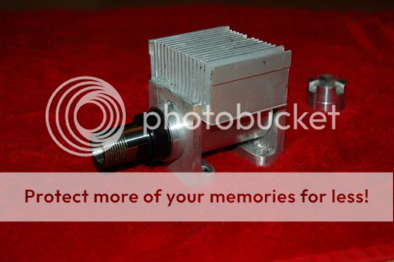

En liten snabb uppdatering!
Han med lite alufräsning i fredags!
Jag är riktigt nöjd med precisionen.
Det är en motorkoppling till min nya spindel
Håll till godo! Får förklara sen, Skall umgås med familjen nu!!

Hmm.. jag blir i alla fall nyfiken!
Nej mer bilder och förklaring i kväll krävs!! :)
Ser snyggt ut!
