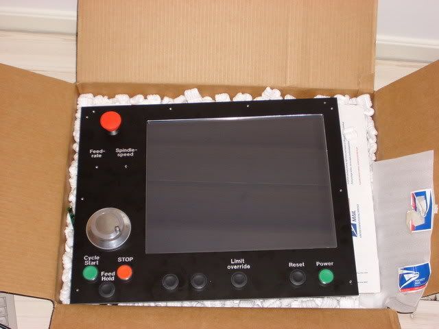

Sen köpte jag en begagnad 17" skärm av en forum-medlem och tillverkade en frontpanel i svart aluminium, beställde en 17" pekskärm-panel och ett gäng 22mm knappar på EBAY som alltsammans kommer att se ut ungefär så här:
MPG'n kommer tillsammans med ett C11 breakout-kort från CNC4PC. Skärmen sitter ännu inte fast i panelen eftersom jag väntar på ramen som allt skall monteras i. En snäll arbetskamrat hjälper mig att svetsa ihop den så den bör dyka upp när som helst (förhoppningsvis innan helgen eftersom jag har semester sen).

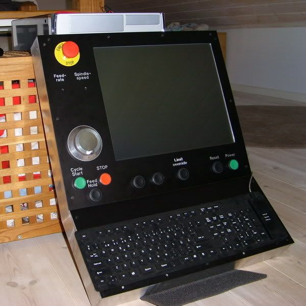

Fick ramen till manöverpanelen i Fredags och det hela är tänkt att se ut ungefär så här:
Ovanför panelen skymtar Antec Minuet chassit.
Ingenting är kopplat ännu så det är en bit kvar (här också...) men jag är rätt nöjd med resultatet så här långt. Helst skulle jag vilja ha ett sånt där rostfritt tangentbord men dom kostar ju så in i....

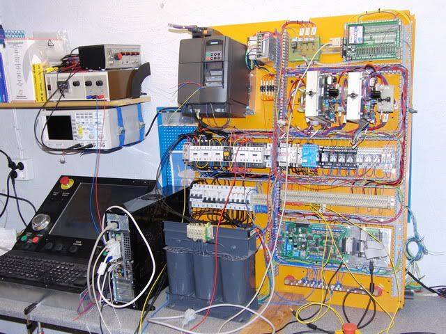

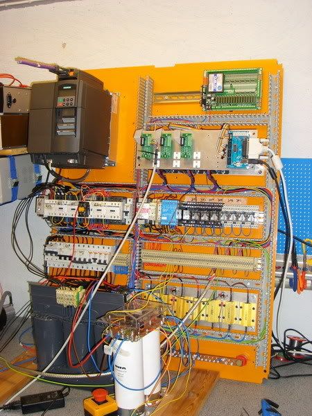

Här kommer i alla fall en bild på styrskåpets montageplåt. (Ursäkta den lite ljusa bilden....ny kamera, dålig operatör...)
VSD-A servona är nu utbytta mot HP-UHU, det tredje servot är det jag provkör med. C11-kortet och Smoothsteppern är monterade, och lite mer kabeldragning är slutförd. Jag har inte velat göra "för mycket" om nu inte encoder-problemet hade löst sig.
Uppe till vänster, bredvid CUBLOC PLC'n sitter ett litet interface kort som kopplar Fault signalen till och från respektive servo till CUBLOCen.HP-UHU servona fungerar på samma sätt som G320/G340 dvs att när dom "faultar" så drar dom fault-signalen låg. Om man kopplat ihop alla tre servona så stannar alla så fort något går fel med ett av dom - vilket är bra. Problemet är att man inte vet VILKET servo det var som orsakade problemet. Med mitt "interface" och lite kod i CUBLOCen så är den biten nu löst.
Ett annat "sido-projekt" är ett litet encoder interface som omvandlar de differentiella signalerna till "vanliga", opto-isolerar och buffrar dom och matar dom till Smoothsteppern. Tanken är att "splitta" signalen från respektive encoder så den går både till servot och till Smoothsteppern. På det viset kan Smoothsteppern, och därmed Mach3, alltid hålla koll på var maskinen är även när motorerna inte har spänning. Dvs, jag ska inte behöva referensköra efter ett nödstopp t.ex. (Obs. Mach3 sluter alltså inte positionloopen, det är bara övervakning).
