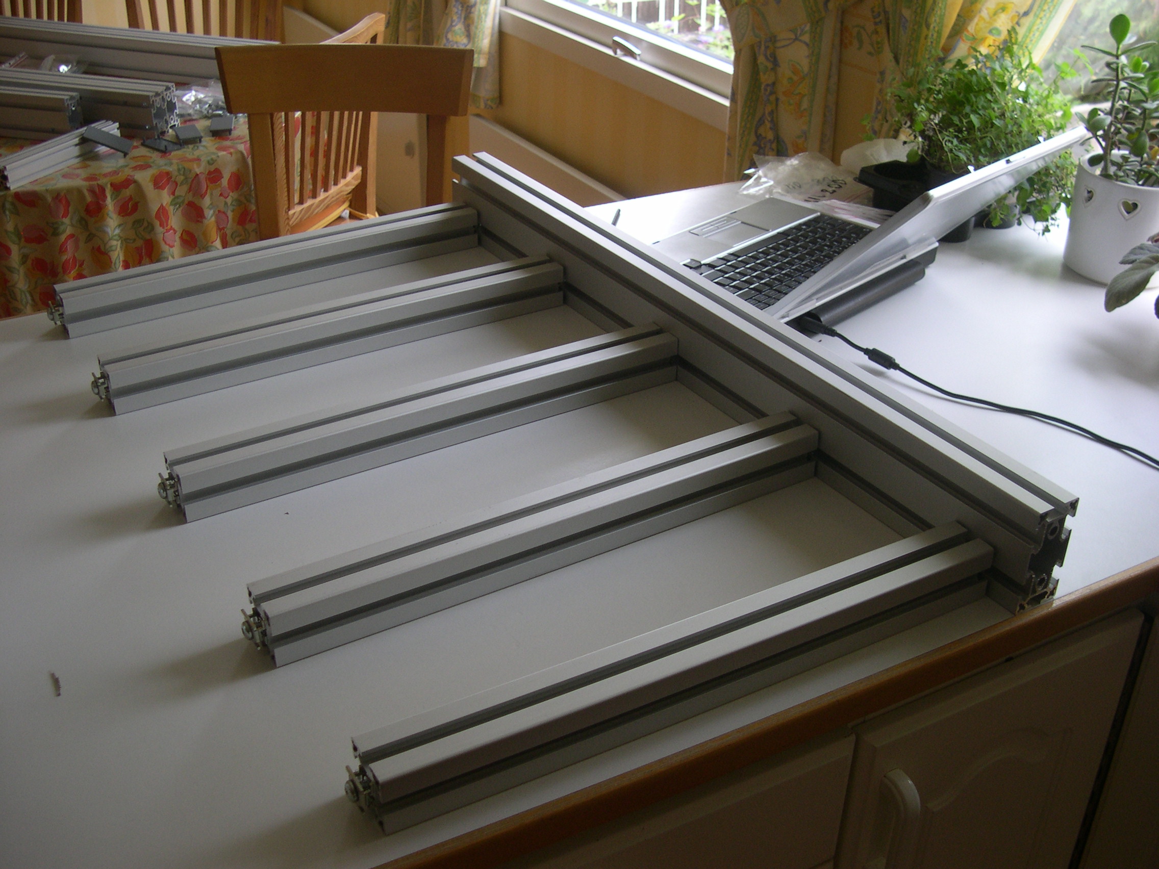

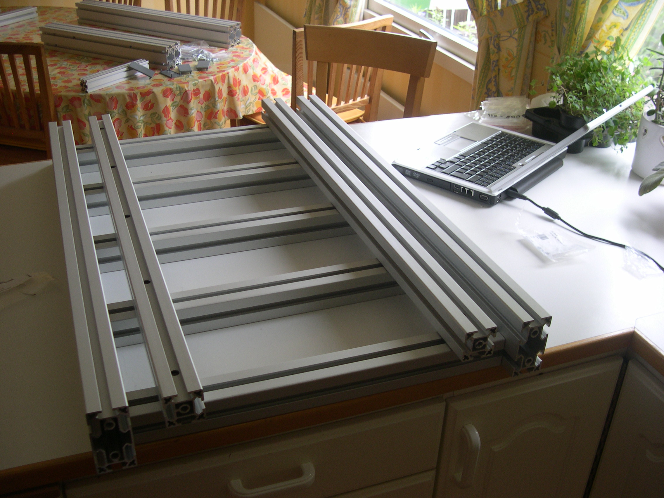

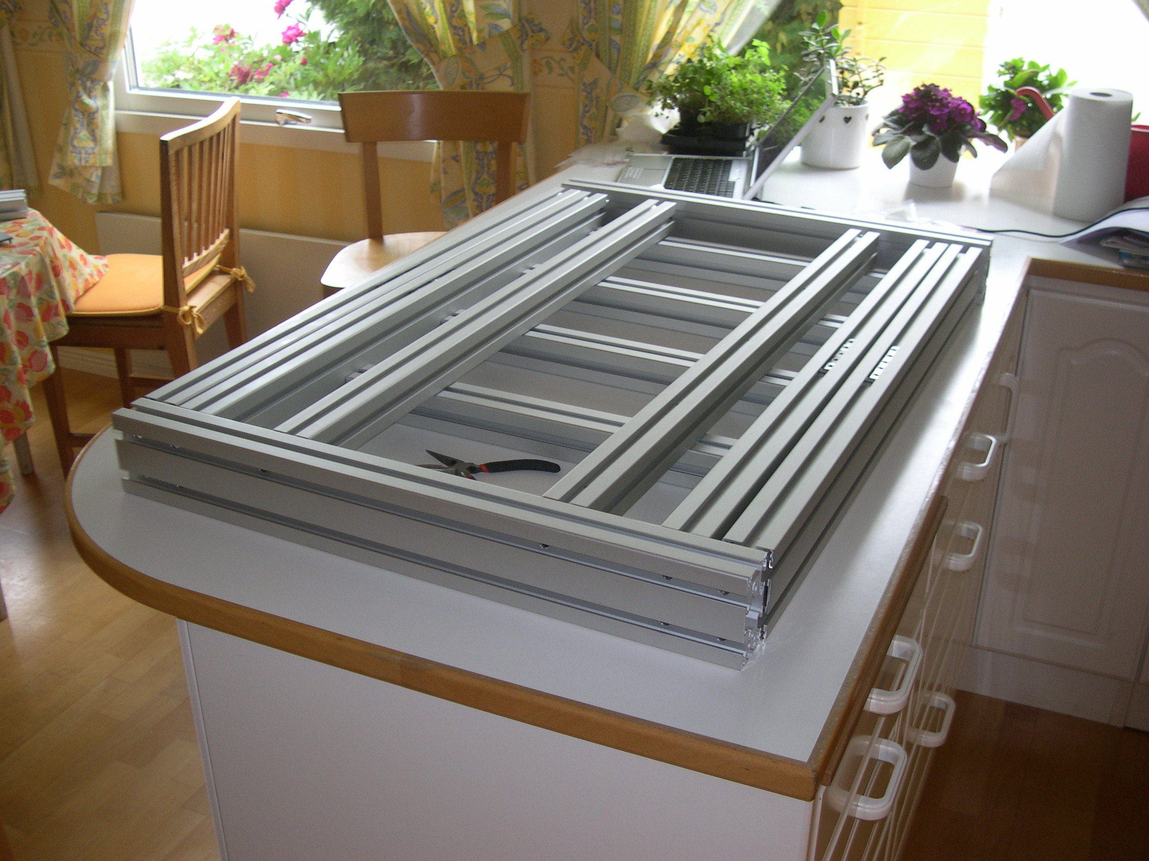

Då var en beställning på alumniniumprofilerna lagd då :)
No more changes i designen av ramen från och med nu.
Nu var det dags för bilder :)

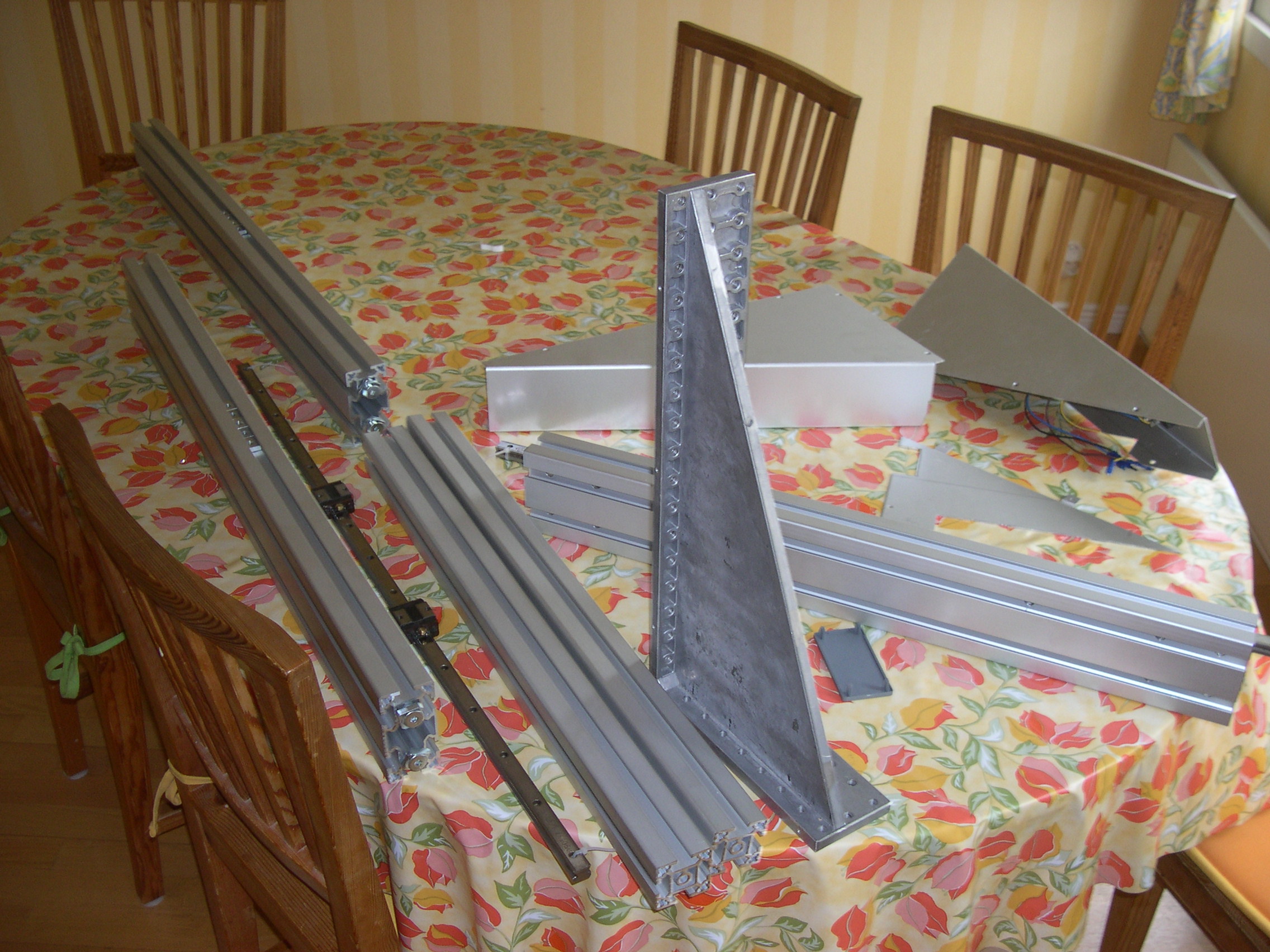

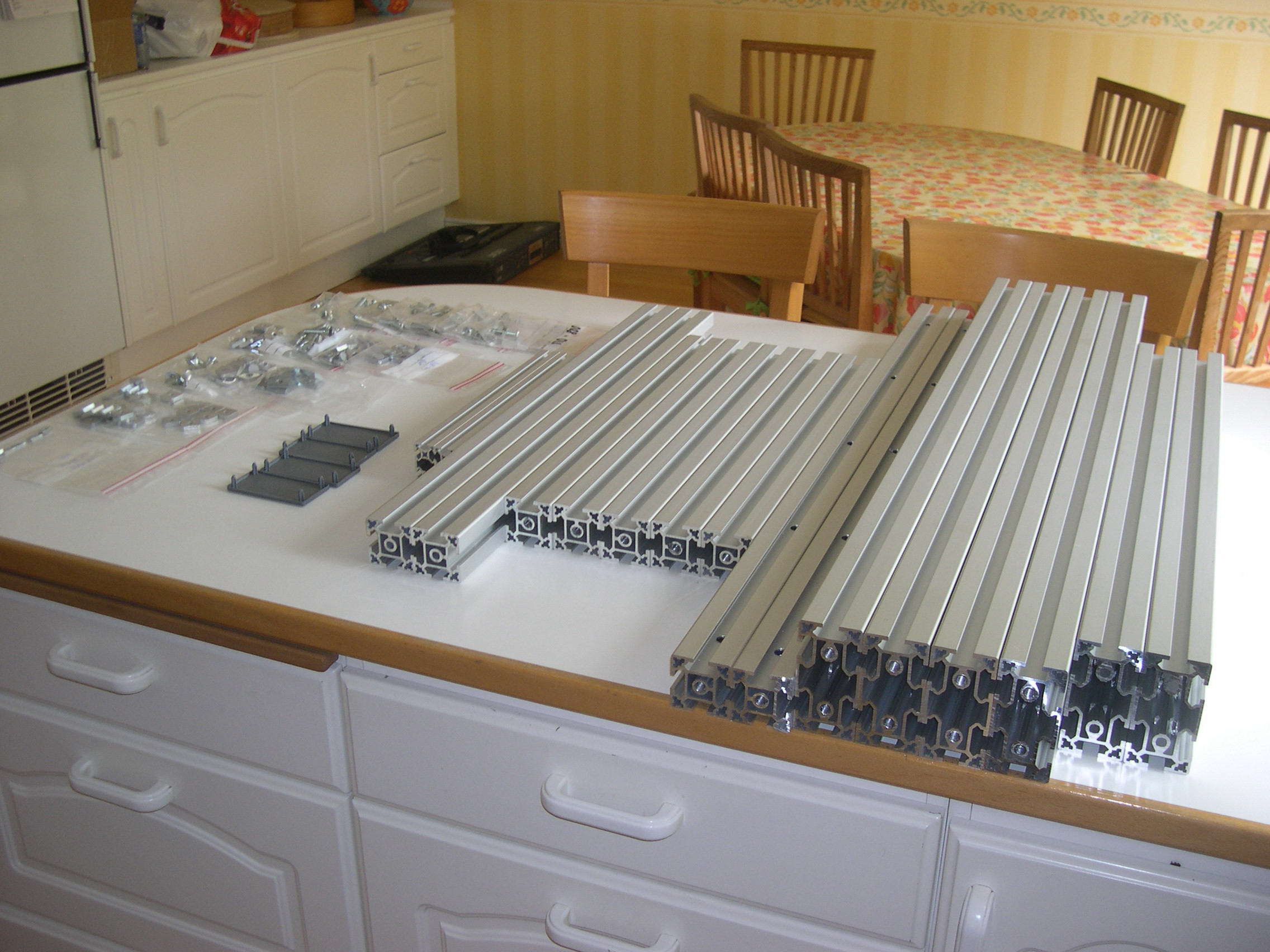

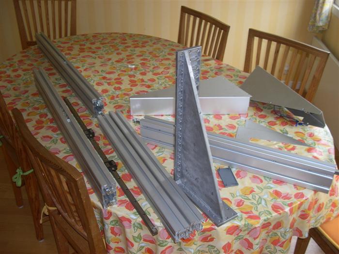

Aluprofilerna kom i går från AluCon, men eftersom man hade varit hos smoothis hela dagen så blev inte så mycket gjort...

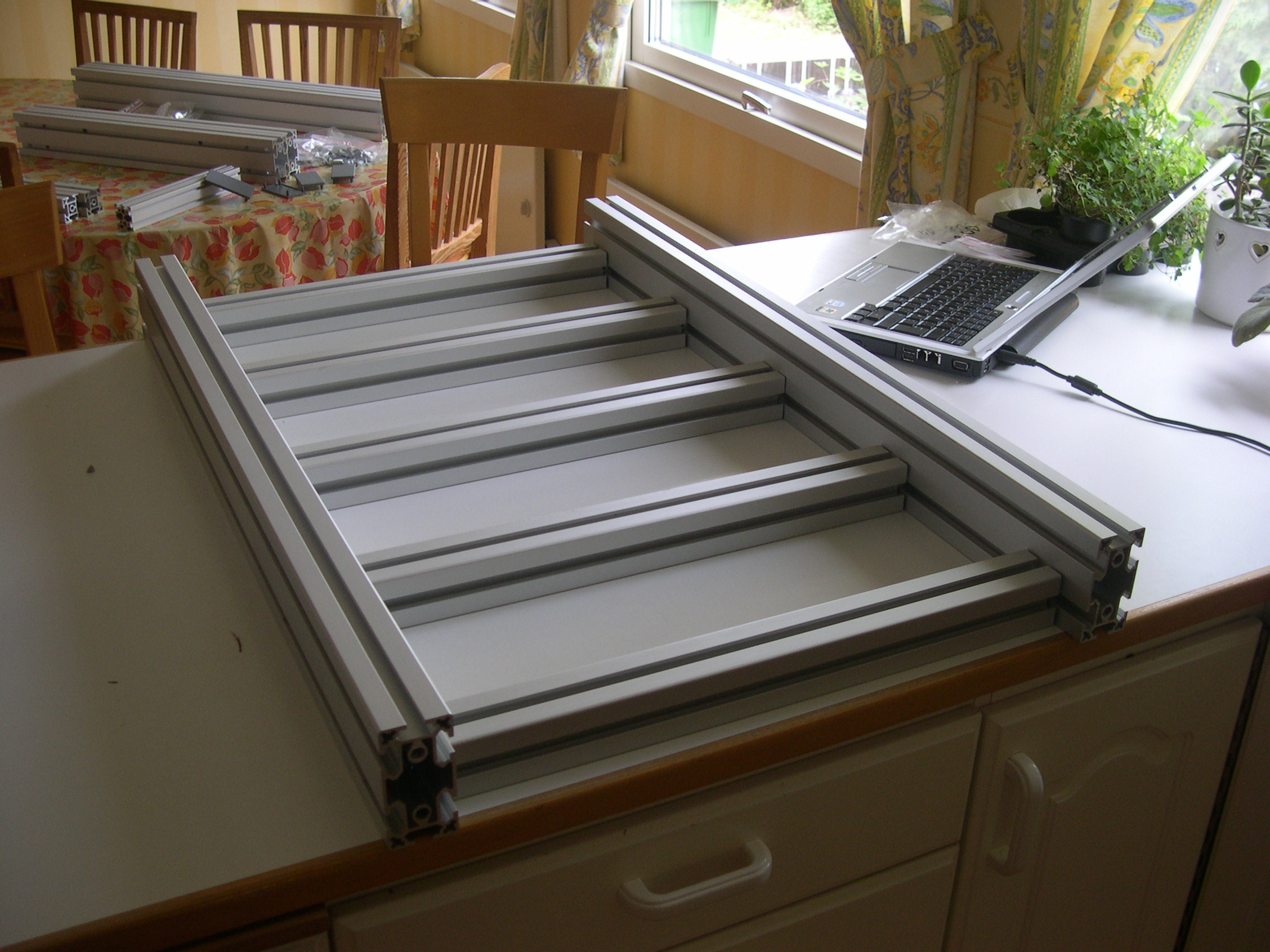

I dag så tog jag tag i det och nu så står en ram nere på köksbänken :)

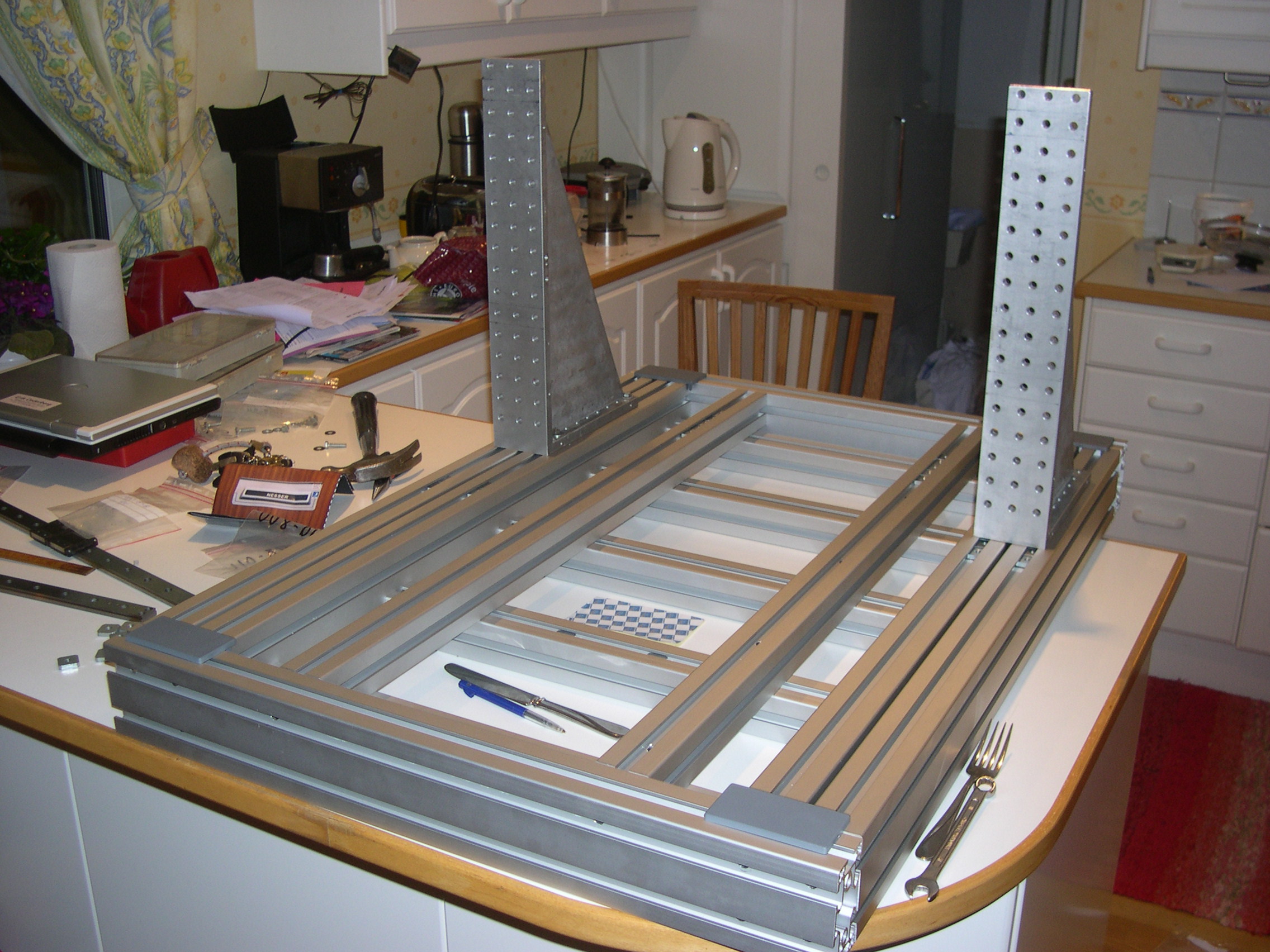

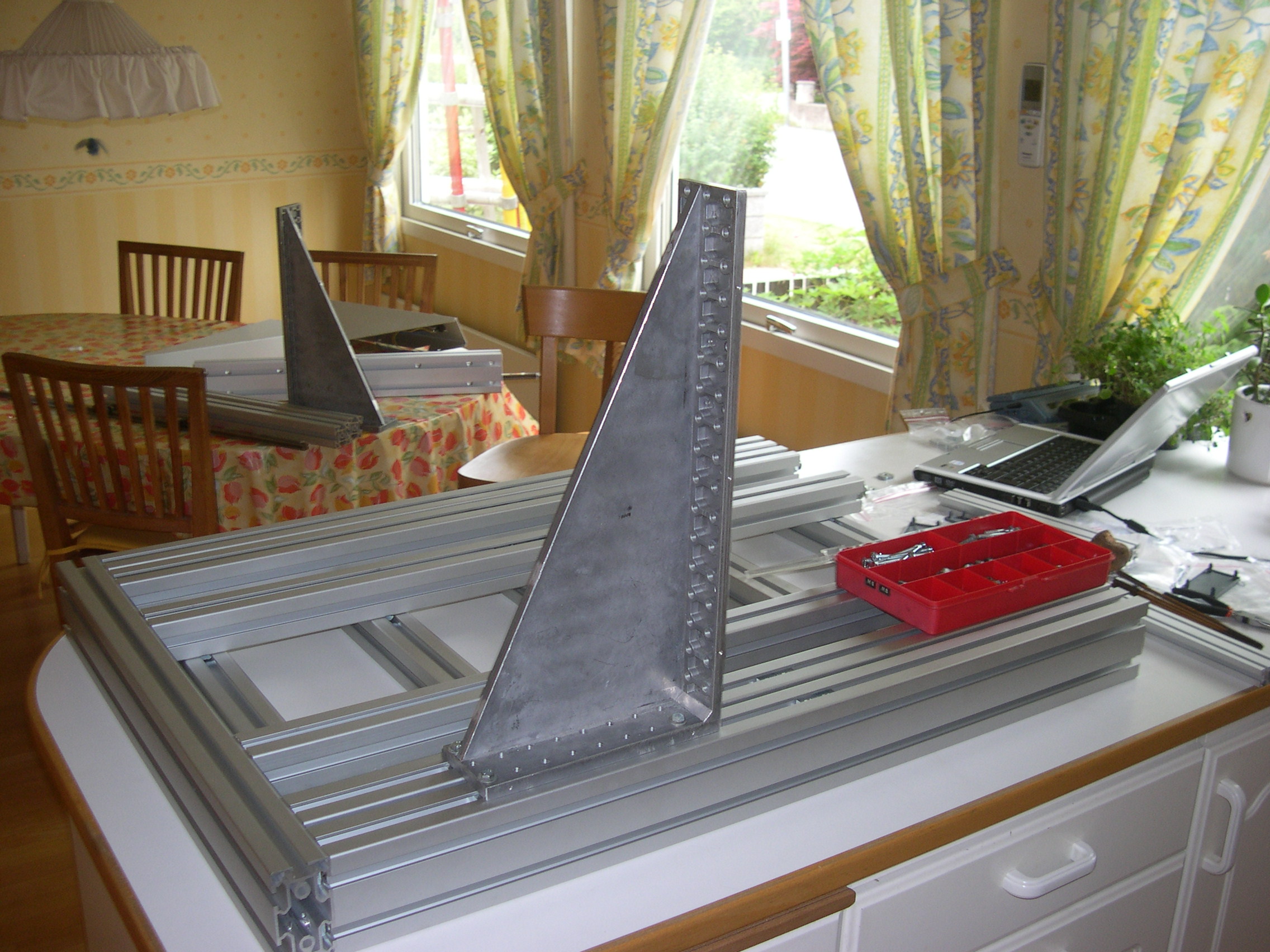

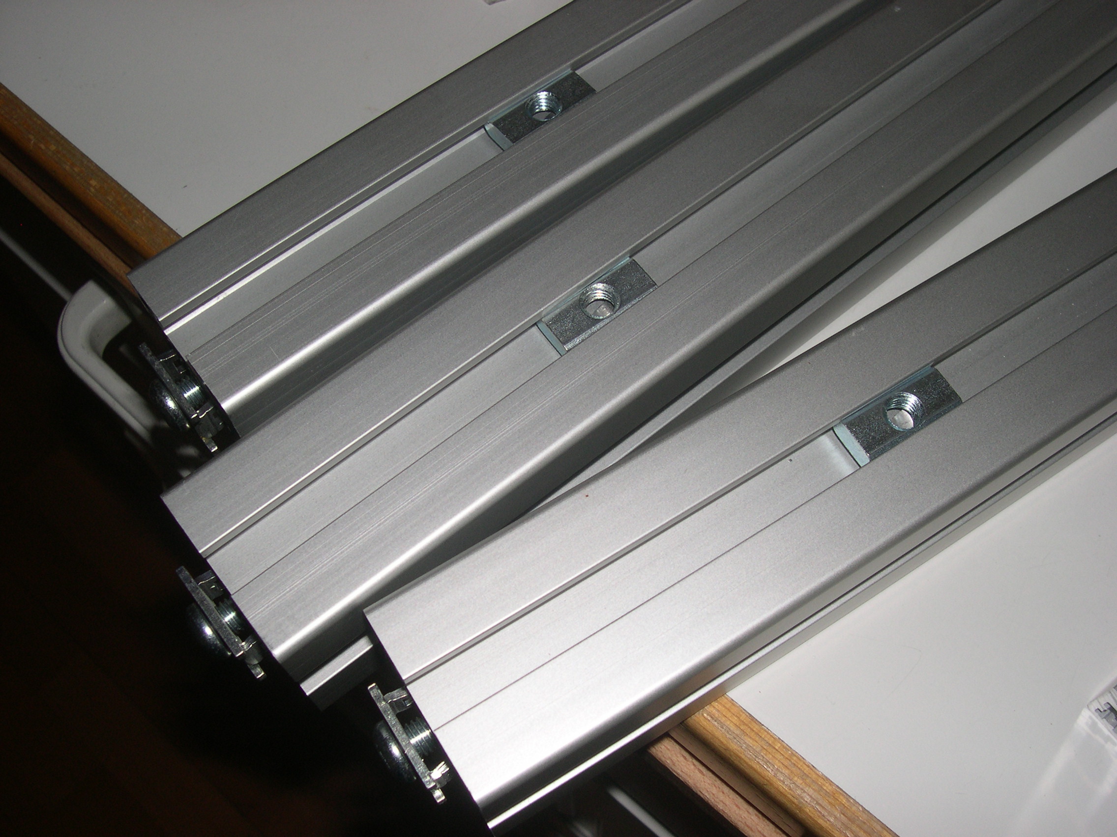

På dom sista bilderna där portalen syns, så är den inte fastskruvad, hade
inte nog med skruv hemma och hade dessutom beställt för lite t-spårsmuttrar...
Ni får ursäkta den hyfsade kvaliten på bilderna, min systemkamera hade slut på batteri :evil:
Nu får bilderna tala:

Mycket snyggt! :)
Men... gaffel och blocknyckel? Hade du slut på rena knivar? :D
Kniven ligger ju inne i ramen ser du väl :)
Använder blocknyckel som kraftförlängare till insexnycklar ;)

Nice! Ser ut att bli stabilt o bra, de där aluminiumvinklarna är MAFFIGA! Tänkte på en sak, om du monterar portalen på en platta så kan du ju flytta upp den på alu-vinklarna om du behöver ha mer utrymme under portalen eller ner om du vill minska uthänget på Z för ökad stabilitet vid tunna detaljer. Cylindriska pinnar genom hålen på alu-vinklarna bör göra det reperterbart?
En liten fråga (eller två): Fick du hålen borrade av leverantören eller har du gjort det? Och vad kostade profilerna?
Bra jobbat!
/H.O
Spruft
Inlägg: 840
Inlägg av Spruft »
Ser ut att bli den sexigaste alumaskinen på forumet :tårta:
H.O: Eftersom att det här drog ut in på sommaren så jag inte har tillgång till skolans metallverkstad blev det att jag beställde allt färdigborrat, annars hade jag stått och borrat det själv.
Profilerna gick på ungefär 5k inkl moms.

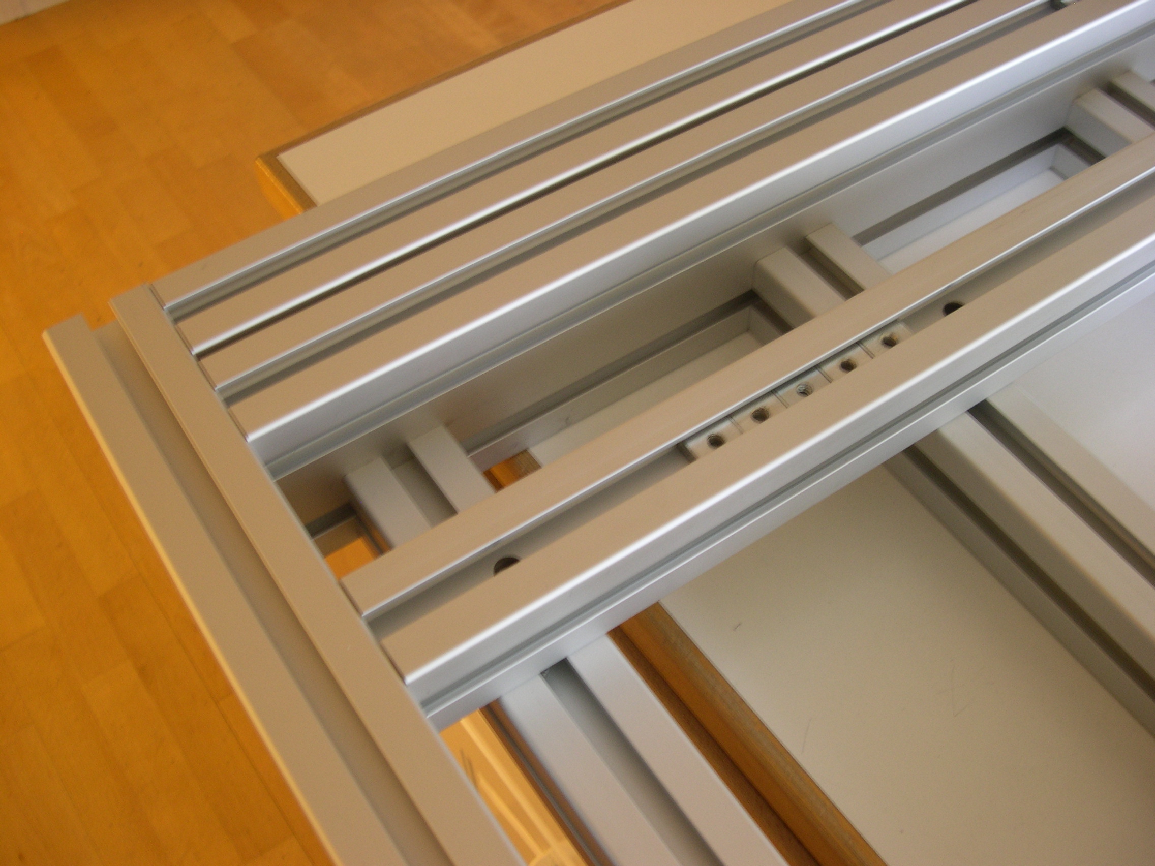

Dom här aluminiumvinklarna är helt underbara, maffiga, färdigborrade och planfrästa på båda sidor, tack till dar303 som jag fick köpa dom av för ett hyfsat pris, farsan kallade det för meccano för stora barn när jag stod och skruvade i går
Ska ta och tänka på det där med att flytta portalen, tror dock inte att det behövs, max arbetshöjd är ju inte mer än 90mm och den kommer bli rätt stabil (hoppas jag)

Profilerna är ursprungligen från solectro.se och satt på en maskin som jag plockade ner. Vi bygger i stål så jag tänkte att den skulle komma till bättre nytta någon annanstans! Det ska bli kul att se fortsättningen!

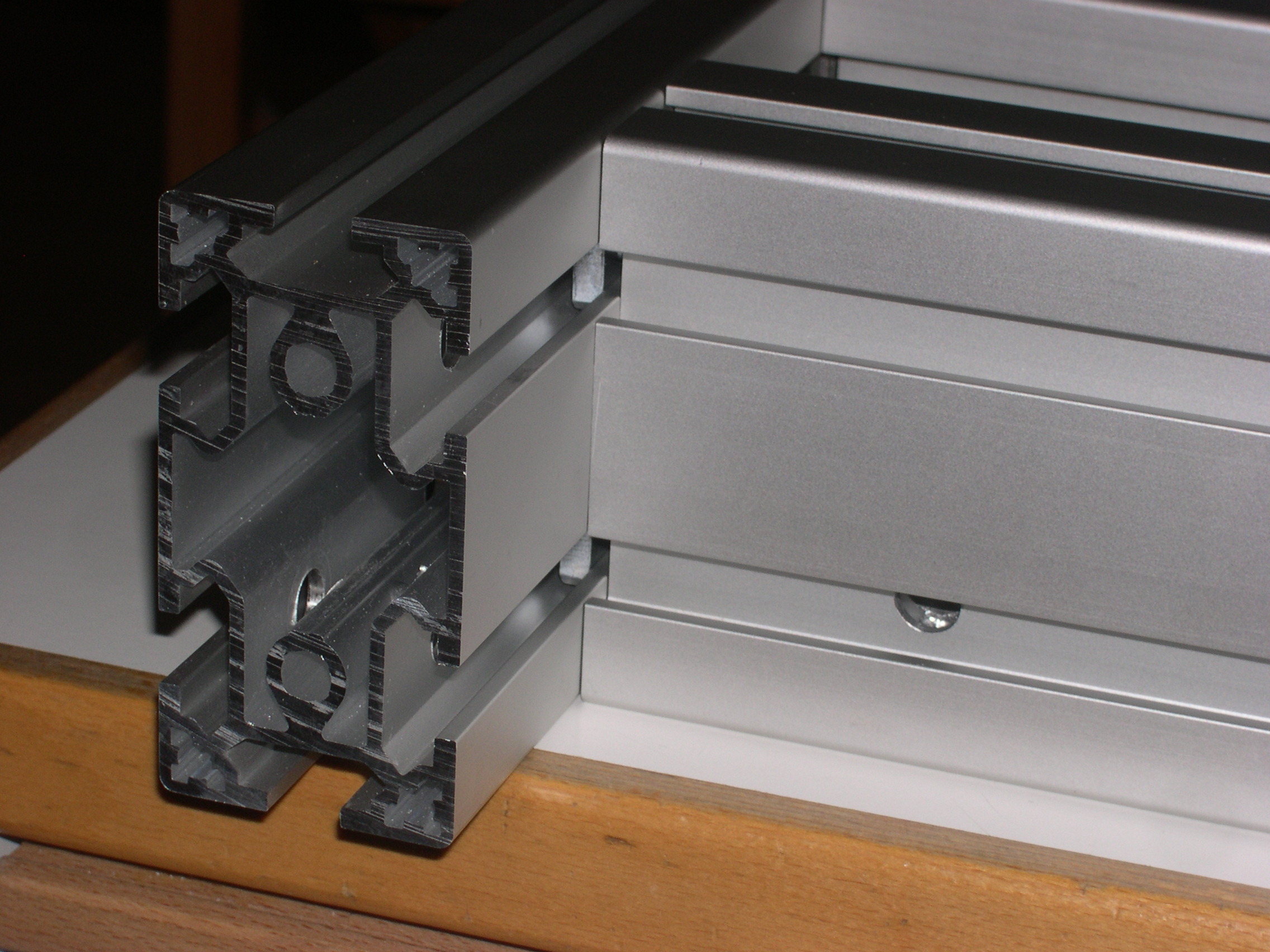

Hur är balkarna fastsatta? Såg "brickorna" men det verkade ju inte gå att skruva i eftersom blakarna inte är öppna???
