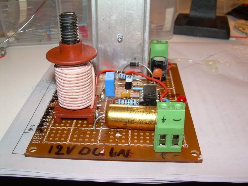

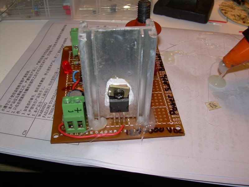

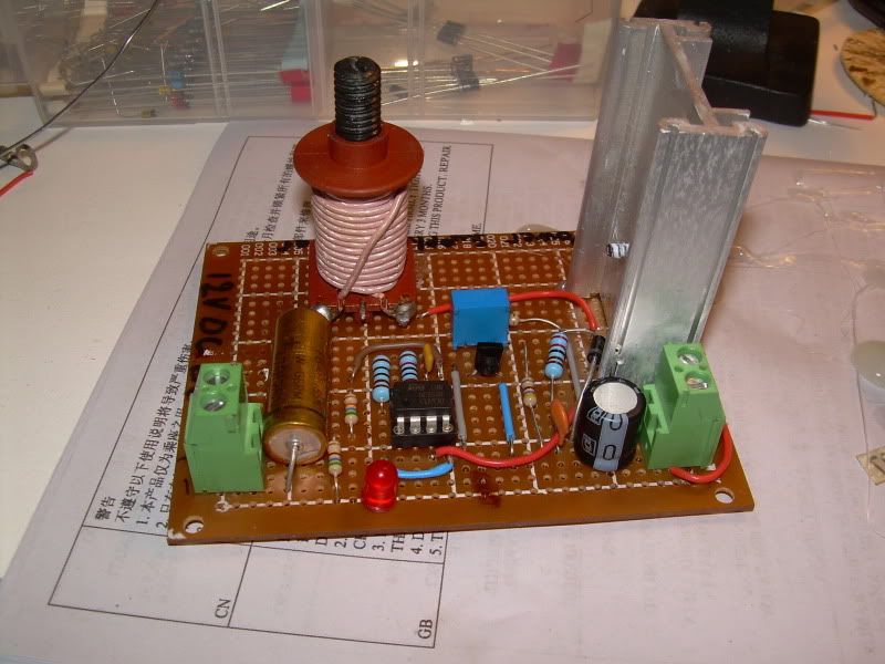

Hade lite tråkigt igår så jag kastade ihop en nätdel till en nixie klocka som ja tänkte bygga nått århundrade.
Har igentligen inge större erfarenhet av nätdelar (mer än trafos, bryggor och 78XX) så ja får se detta bygge/expriment som lyckat :mrgreen:
På tomgång så lämnar den mellan 100-296v, skall test belasta den någon kväll och rigga upp oscilloskopet och testa under lite belastning =)

DET DÄÖR var ju intressant. Jag har ju också ett gång Nixierör och en klockkrets men tror inte jag har en HV-trafo över. Switchat är ju inte helt fel. Har du ritning?

PMa över din mailadress så kommer det en PDF fil i retur.

soundbrigade skrev:Switchat är ju inte helt fel. Har du ritning?
Tänk bara på att använda ordentligt med avkoppling på resten av kretsarna annars blir det lite småkul om du är självplågare. :mrgreen:
Melkutt:Vad använder du för diod och switchtransistor? Kul spole, har du någon data på den?

En jouletjuv. Mest bara för proof of concept och för att jag hade tråkigt! :mrgreen:
Ganska overkill toroid. men jag hade den redan färdiglindad.
Rätt hyffsad bild för att vara i väldigt dåligt ljus och med mobilkamera....(Nokia N95)
