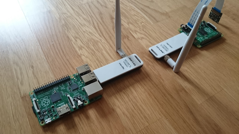

Fick hem delar idag till mitt senaste mini-projekt: ett uppkoppling av Wifibroadcast – Analog-like transmission of live video data.
En rPi A+ med en kameramodul som sändare och en rPi B+ som agerar mottagare kopplas till en HDMI-skärm. Wifi-länken består av 2 st TP-LINK TL-WN722N.
Uppkopplingen skall kompletteras med en rundstrålande antenn och en riktantenn för bättre räckvidd.
/// Marcus
