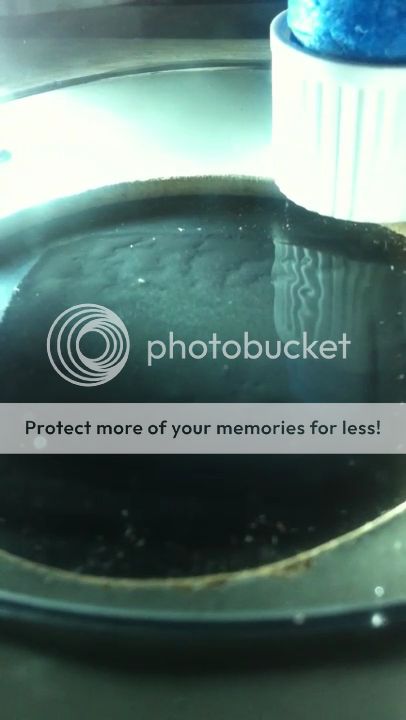

Körde en test idag med Isopropanol men dimskiktet blev mesigt tunt och utan källa till strålning så blir det svårt att utvärdera, men jag såg iaf ett kraftigt spår av bakgrundsstrålning, jäkligt coolt! Ska prova att byta ut kylplattan från aluminium till plast för jag tror att aluminiumet kräver för mycket för att kyla så att skiktet blir för tunt! Återkommer när jag pillat med det mer
Astrophysical

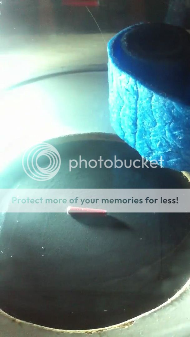

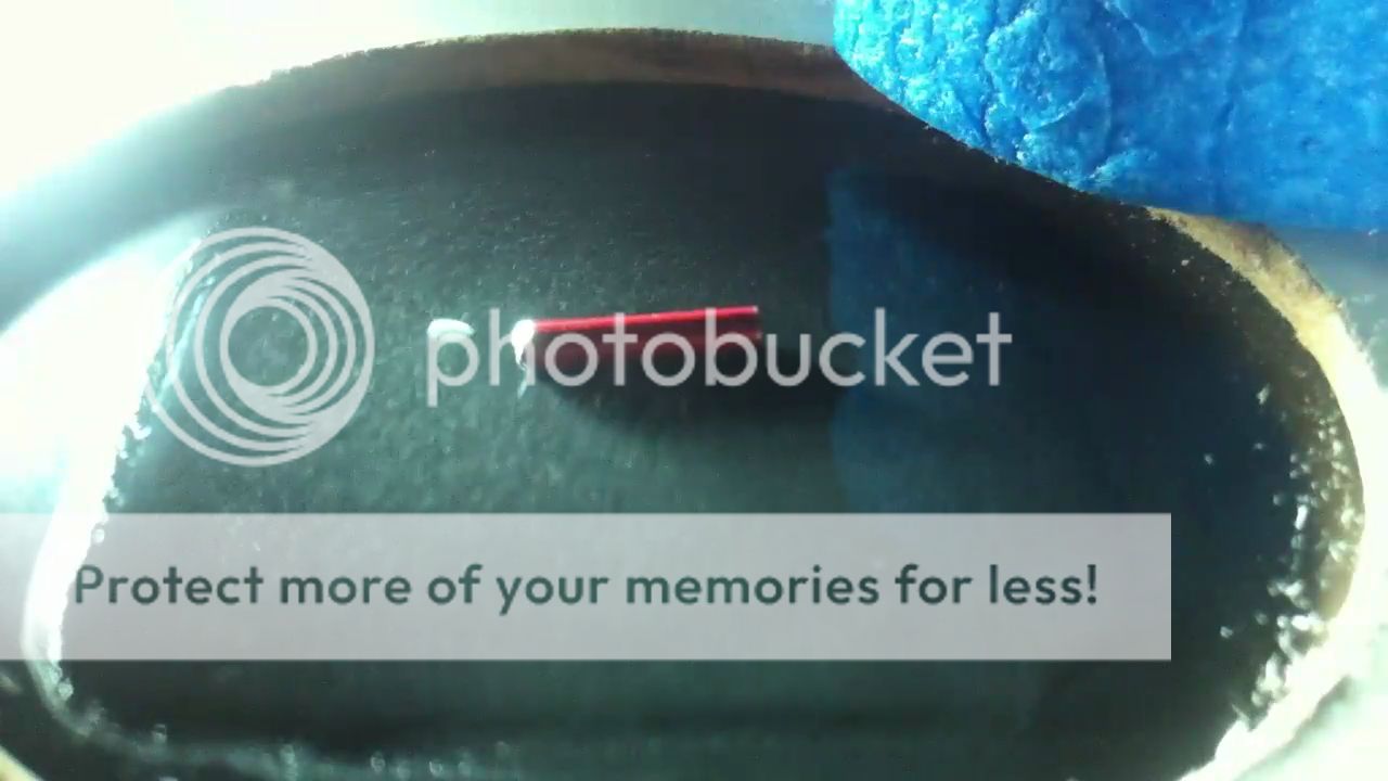

Nu har jag provat lite olika setups i veckan som varit och lyckats få ett fint resultat genom att använda tunn, svart plast! Just ni ser plattan för jävlig ut men så är det med vetenskap ibland haha det fyller iaf sin funktion! Ska snygga till det då jag ska försöka få tag i lite svart Acryllplast! Just nu är det ett hopkok av det som funnits hemma
Har dessutom beställt lite fler Peltierelement i varierande styrka för att testa om jag kan få ännu bättre resultat och även en större kyld yta!
Nedan finns en video där ni ser en bit svetselektrod innehållandes Torium, än så länge är det den enda källan jag har! Bakgrundsstrålningen finns där också och den är rätt frekvent måste jag säga, jag ska ordna en video på det också sen!
Den andra videon är jäkligt intressant då det ett par sekunder in uppstår ett dubbelsönderfall, det väntade jag mig inte att få se och som den nörd jag är så gjorde det mig riktigt glad

Edit: dubbelsönderfallet, var det alpha-alpha? Det är ju inte säkert att det var just Torium som sönderföll, var det två alpha-sönderfall så är det väl mer sannolikt att det t.ex. var Radon 220 som sönderföll till Polonium 216 som sen nästan omedelbart sönderföll till Bly 212. Var det beta-alpha så ligger det väl nära till hands att gissa att det var Bismuth 212 som sönderföll till Polonium 212 och sen till Bly 208.
