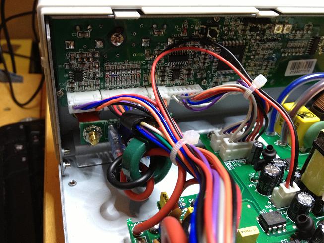

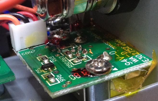

Blev nyfiken på det här med USB så jag öppnade huven igen. Såhär ser USB-kortet ut:
De tycks ha fyllt skruvhålen till bredden med Loctite för skruvarna gick inte att rubba. Själva USB-chipet sitter på undersidan så gick inte att få "clear shot" men på denna bild (tagen genom ett av fothålen) ser man ändå att det är cp2102:
Tjuvkoppling och en titt i skopet påvisade att jag gissat rätt angående UARTen - trådar och kantakter var precis de jag trodde om än med omkastade färger:
röd = rx, dvs från cp2102 till ATMega (0 - 3V)
svart = tx, dvs från ATMega till cp2102 (0 - 5V)
orange = jord

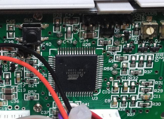

Som synes nedan är uC en ATMega64A. Sitter 6 stift strax ovanför som sannolikt är JTAG. Sitter en liten switch till vänster som jag inte vågade trycka på
USB-Kortet är bus-powered (matas av USB) och galvaniskt sammankopplat med sin USB Host (PC). ATMega64 driver Tx med 5V emedan cp2100 sköter Rx med 3V (5V-tolerant). USB-kortet är inte galvaniskt isolerat från PC utan det är samma jord (verifierat). USB-kortet har också en liten röd LED tändes i samband med enumering.

Kikade på frontpanelens baksida. Det ser ut som att 3:e kontakten från vänster är den 3-poliga kontakten från USB-styrkortet. Så det går i stort sett att byta styrning med genom att bara plugga ur en kontakt och plugga i en annan
Skruvarna som håller USB-kortet kan man nog få loss genom att skrapa bort lacket. Frågan är dock om en 8P8C kontakt passar i USB B-typ hålet.
Btw, Conrads bild på frontpanelen utifrån innehåller ett stort fel. Det står "PPS-11360" som är 36V versionen. Men skärmen visar 60,7V. En omöjlighet alltså. Eller en stor hint att det finns en "magisk" switch. Kanske såsom SW2
CON3 på kontrollpanelskortet kanske är ICSP kontakt för MCU:n ..?

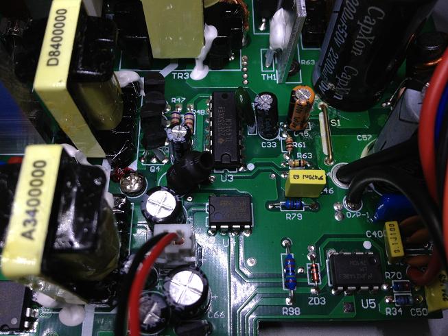

såg en 50V 2200uF konding på en av bilderna, troligen glättningskonding på sekundärsidan. Man får se över tåligheten på komponenterna.
det finns väl en 60V 2,5A i samma serie ? Klart är nog att det är inte möjligt att gå över 180W i uteffekt.
Troligen är det mycket som är lika mellan modellerna men för att få högre utspänning krävs antingne en switchtrafo med högre V*t (större ) eller helt enkelt att den enhet med störst utspänning i serien dimensionerar trafon, resten är nerskalade varianter (iom det är pulsbreddsmodulering i någon form är det lätt gjort, ev har man två olika lindningar för att inte få absurda pulsbreddsförhållanden vid låga utspänningar). Är det snålbygge kanske de använt komponenter med olika spånningstålighet som tex glättningskondensatorer på sekundären, de olika utströmmarna kräver ju också olika dioder, ESR på kondingne och ev. olika sekundärlindningar (men samma primär)
Det beror också lite på vilken typ av switchtopologi det är.
Är det reglerat sekundär - primär (tyckte jag skymtade en TL494 på en bild) via optokopplare , eller sköts allt via Mega?
eller är primären en ren "freerunning" med fix dutycycle och sedan en step-down på sekundären?
Man får nog se över den i detalj. Jag gjorde en liten moddning i bilden på hur det eventuellt kan vara. Är det som jag tror är det i princip ett reglerbart ATX nätagg...

Jag kan bekräfta att det är 3:e panelkortskontakten från vänster. Jag följde nämligen kablarna dit och gjorde en liten bypass-operation med den vit-röd-svarta kabeln ansluten till panelkortskontakten: Kopplade in PCn via USB och körde mjukvaran samtigt som jag kollade hur diverse ändringar i resp. riktning påverkade signalen i skopet för att utröna vilken lina som är vilken.
Skulle faktiskt tro att lacken vid skruvarna som håller USB-kortet är Loctite-överskott som bubblat upp ur skruvhålen. De sitter som berget, om jag dragit hårdare hade skallarna garanterat pajat.

Det verkar vara halvbrygga ja. Gömt mellan primärglättningen och switchtransistorernas kylfläns ser man en brun klump till kondensator på en av bilderna. Transistorerna syns också och är
http://www.vishay.com/docs/91382/sihg20n5.pdf
vad jag kan se. Kollar man vid TL494 sitter det 4 st TO-92-transistorer som jag skulle gissa på driver den lilla transformatorn närmast huvudswitchtrafon som då är gatedrivtransformator. Den andra lilla transformatorn är då för matning av styrkretsarna.
