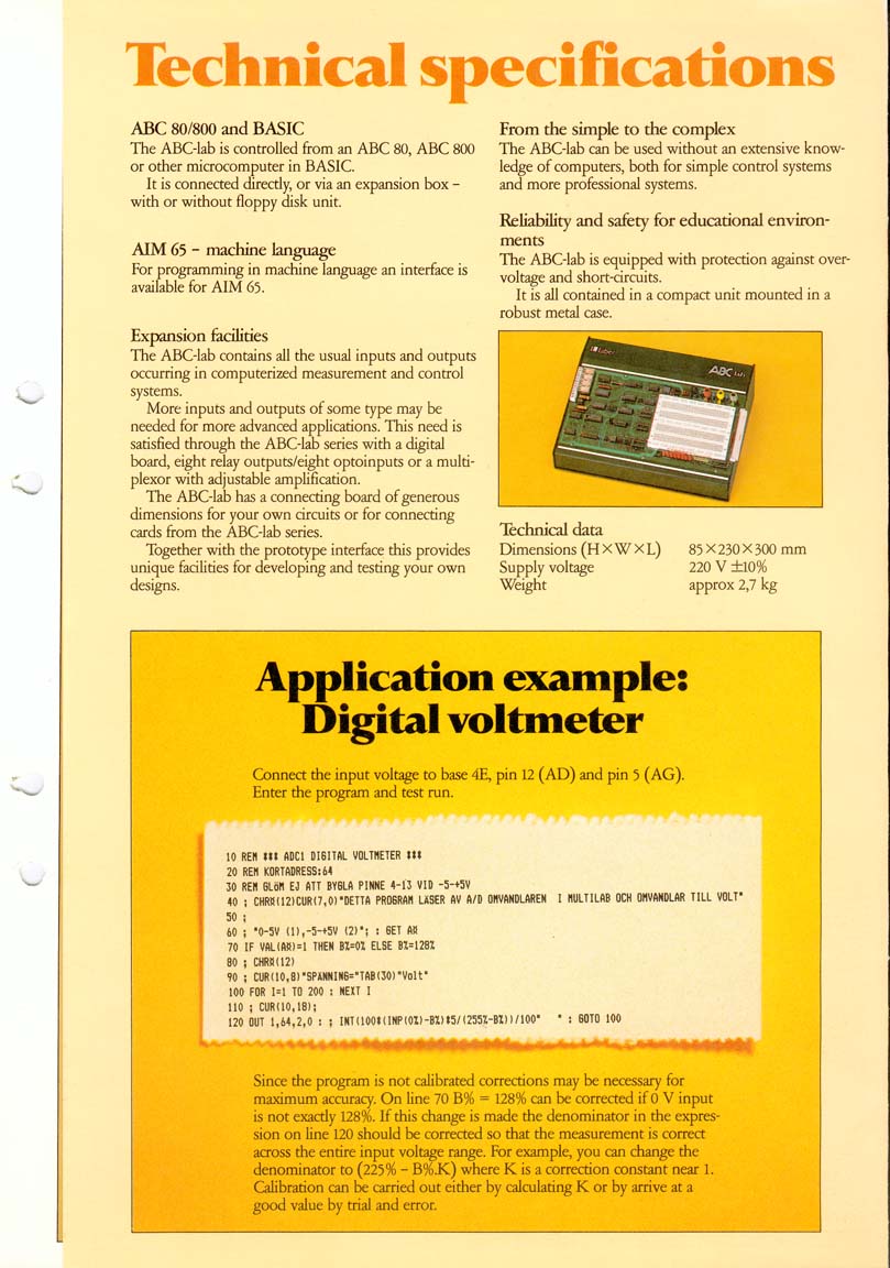

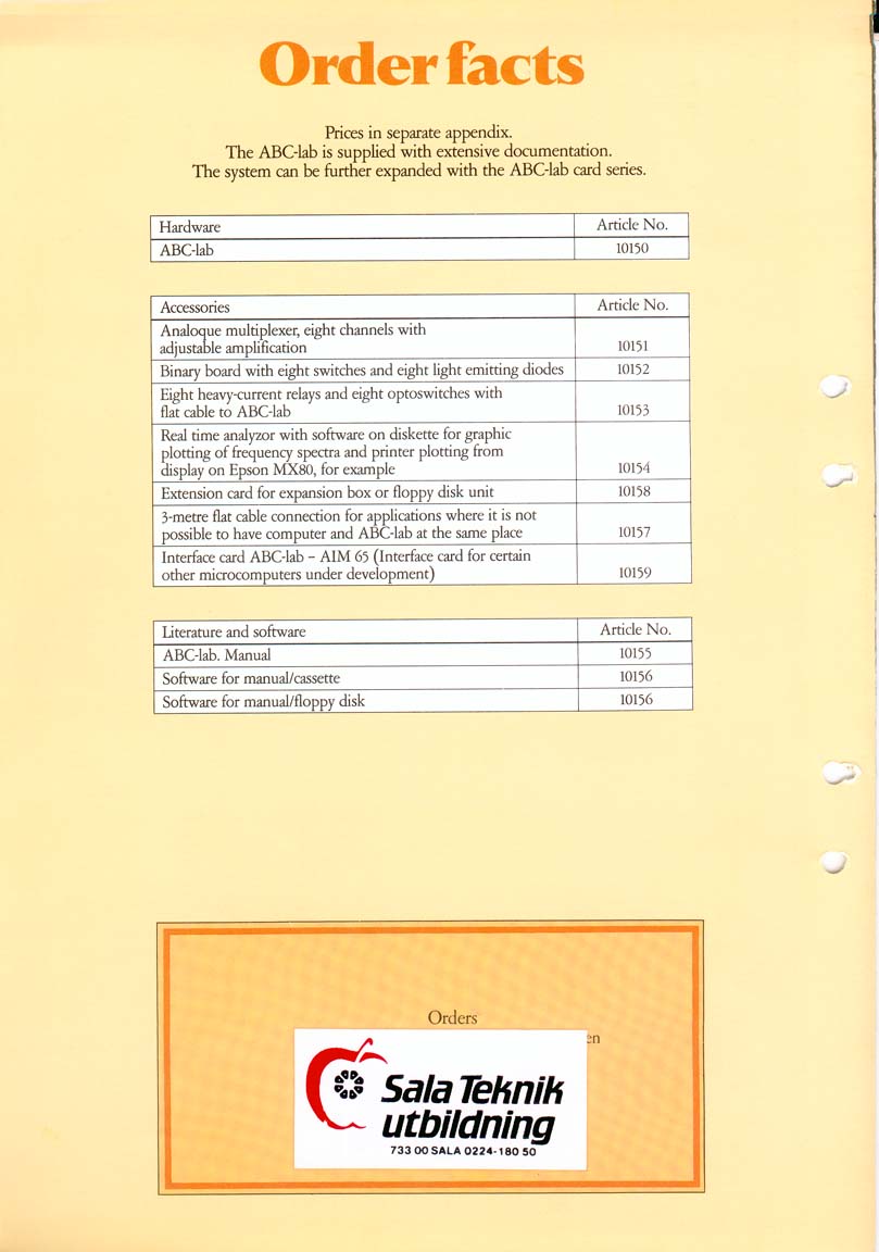

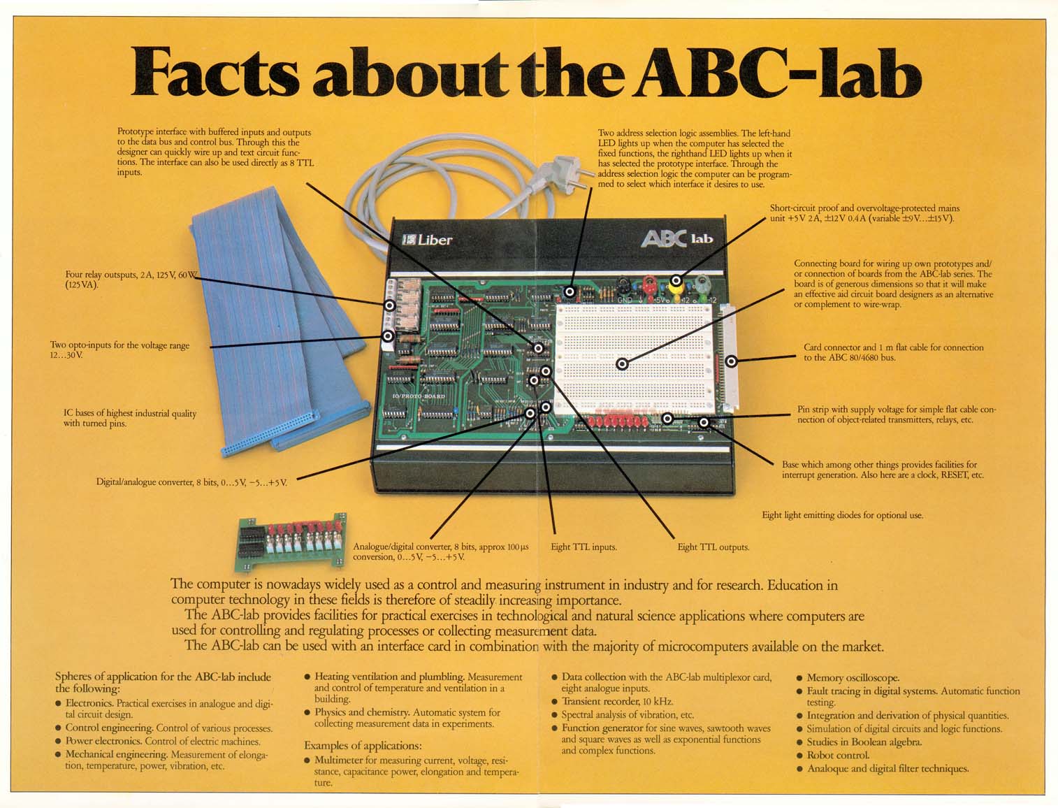

ABC-lab var ju uppe tidigare i tråden. Jag hittade en broshyr och prislista. ABC-lab kostade 5250kr plus moms enligt prislistan daterade 1987-09-01.

På den tiden jobbade min mor på Sala Teknikutbildning, och lite senare gjorde jag lite sommarjobb åt dem. Synd att man varken var intresserad eller hade riktigt åldern inne för såna leksaker då.
Liber blev Sala Teknikutbildning som blev Micro Support som jag tror finns kvar idag.

Tack för dom bilderna på ABC-lab.
Tänk vad man kunde på den tiden när det gäller att skriva handböcker.
På ca 10 textrader och ett exempelprogram på drygt 10 rader så har man en fungerande voltmätare!
Läser man de 20-30 första sidorna ur en handbok skriven idag så har man inte ens tagit sig förbi FCC/CE/ISO/mm-certifikat samt alla varningar om att apparaten knappt kan tas ur förpackningen utan att det är risk för brand, kvävning, elchock, störning, röta och andra hemskheter.
Jo, jag generaliserar lite och det är inte helt jämförbart, men på den tiden var man igång på mindre än en timme med en fungerande maskin. Nu har man inte ens laddat ner handbok, drivrutiner, datablad och andra uppdateringar på en timme bara för att få PICkit2 att blinka en lysdiod.
Jag tycker fortfarande att Gunnar Markesjös bok Mikrodatrons ABC är en av de mest läsvärda och förklarande böcker jag läst. Så mycket detaljerad information, så lättläst skrivet, på så litet utrymme ser man inte ofta.
Frågan är om det är böckerna som blivit sämre eller om läsarna blivit dummare...
