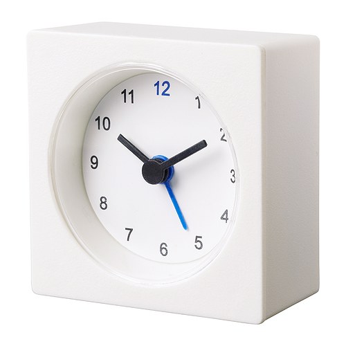

Du behöver inte lägga 80kr på klockor om du inte vill.
Väckis 9kr på IKEA
http://www.ikea.com/se/sv/catalog/products/80196593/
Vill man ha minut upplösning så kanske det bli väl korta visare. Då funkar ju Ruch 19kr
http://www.ikea.com/se/sv/catalog/products/70098989/
Dit med snyggare urtavla, bort med timvisaren och om man vill något annat än sekundvisaren. Det är nog trevligt att ha något som rör sig där, men den ska nog inte peka på något.
Väckis 9kr på IKEA

Det skulle även gå att koppla ihop två brytare mekaniskt som en vipparm.
2 Ruch för 19kr st, lite trä och brytare för 10:-.
Superenkelt!
Superenkelt!
