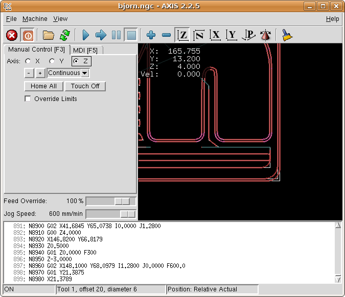

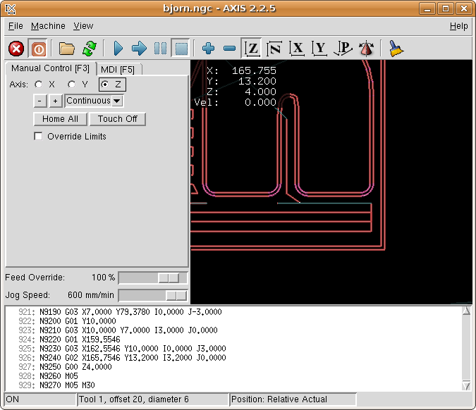

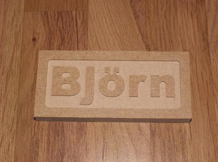

Nu kan jag börja fräsa och det här är en liten test med konturfräsning, pocketing och verktygsbyte:
De yttre hörnen i "pocketen" blev inte så skarpa som de borde kunna bli och det ser ut som fräsen tar en genväg... och det syns också i denna bild från EMC2 Axis:
Det röda strecket är där fräsen har kört och det vita stecket är där den borde köra.
Är det någon som vet vad man kan göra åt detta problem?
Det borde vara någon inställning eftersom "felet" syns i EMC2 Axis även vid simulering.
Jag har använt SheetCamTNG som CAM programvara men den borde vara oskyldig eftersom det vita stecket är rätt.

Är kanske någon G200-kod på (corner smoothing)

Det framgår inte vilken diameter du har på fräsen.
Kolla även vilket toolnummer du kör och vilken diameter
det står där. :shock:
Det står ju längst ner i AXIS vad (den tror) att du har för diameter på fräsen, "Tool 1, Offset 20mm, diameter 6"
Kör du med en 6mm fräs?
jojje
Gått bort
Inlägg: 6380
Ort: Stockholms utkant
Inlägg av jojje »
Du har väl inte glömt att köra nästa verktyg? (Som rensar upp i hörnen.)

Håller på med ett jobb gjort i ArtCam och tycker
att det funkar bra med EMC2.
Har inga problem med hörnen förutsatt att jag använder
den fräs jag valt i ArtCam. Har bara kommit halvvägs
med fräsningen. Fräs; 6 mm, 90 grader.

Jag använder 3mm fräs för pocketing och en 6mm fräs för att fräsa genom hela mdf skivan så att det blir en liten skylt och jag har inte glömt att byta verktyg. Jag har inte lyckats köpa något mindre frässtål än 3mm eftersom det minsta skaft som passar i min fräs är 6mm. Det ska gå att beställa 2mm frässtål och det kommer jag nog att göra.
Matningshastigheten kanske har något met saken att göra... jag använder 10mm/s, är det för snabbt?
Jag hittar inte någon G200 (eller G2** kod) i g-koden, det enda som börjat med G2 är G21 (Units: Metric).
PerVita:
Följer det röda strecket alltid det vita i axis när du fräser eller genar den lite i kurvorna?

Tack än en gång för hjälpen... nu har jag hittat en lösning... :D :D :D
Jag hittade inget om G200 men om jag stoppar in G61 (exact path mode) i g-koden så ser det ut att fungera mycket bättre i simuleringen:
Undra om det finns någon inställning i SheetCamTNG för olika "path mode"?
