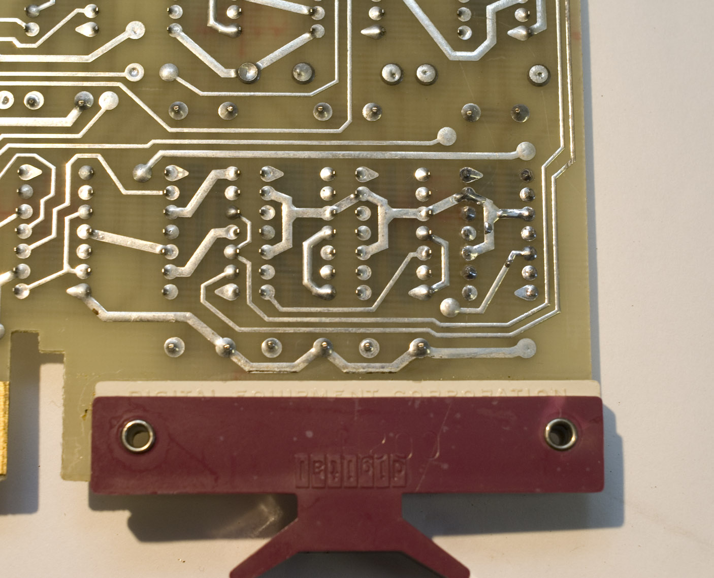

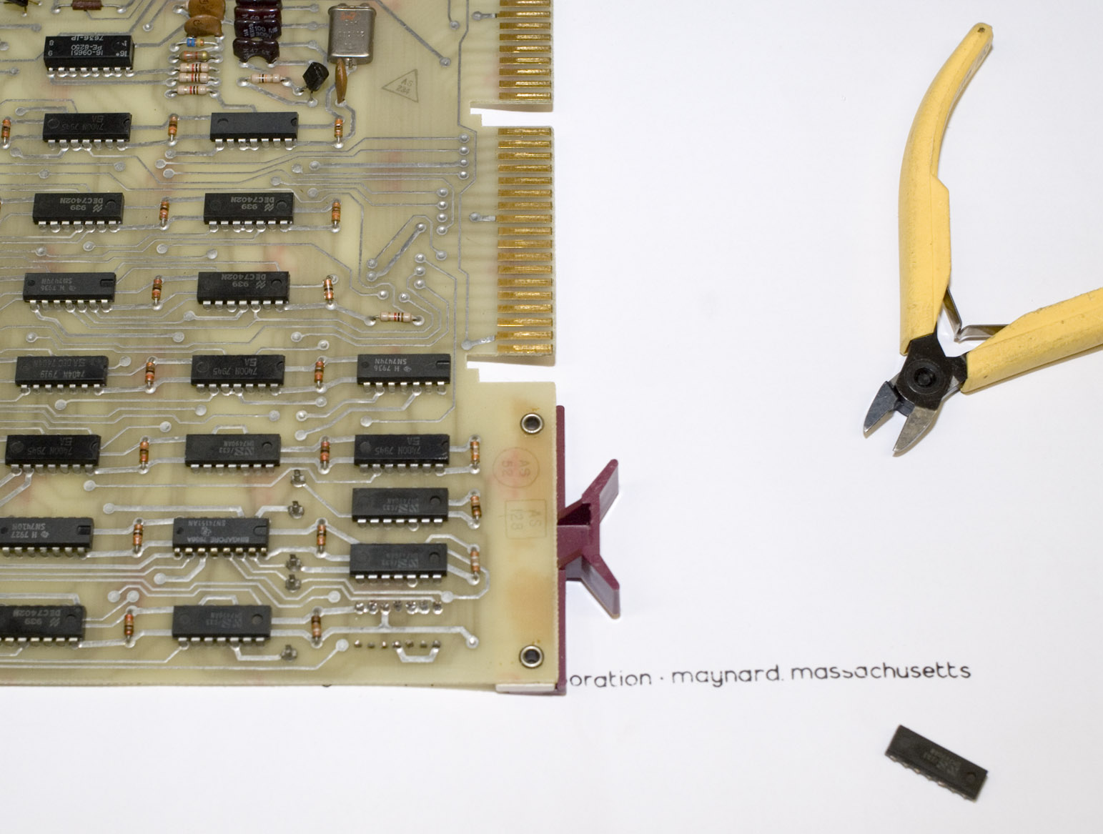

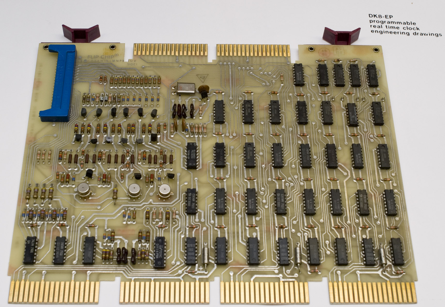

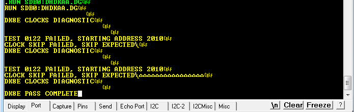

Jag har lagat min DK8-EP option nu. Felet var inte så svårt när jag väl kom det på spåren. Först hade jag ju kört testmjukvaran som fungerade delvis. Så jag tänkte att jag knappar ihop ett enkelt program så jag kan mäta lite. Detta programmet fungerade inte alls, det betedde sig mycket konstigt. Jag exekverade en instruktion som gav upphov till "SKIP" fastän den inte borde göra det. "SKIP" är ett sätt för optionerna att tala om för processorn att nästa instruktion ska hoppas över. Ofta fungerar det så man exekverar en instruktion och om ett hårdvaruvilkor är uppfyllt så kan optionen dra i "SKIP" signalen för att signalera till processorn att något hänt. För detta kortet så här:
Detta kortet använder OP-koderna 6130-6137 (oktalt). CLSK har OP-koden 6131, men även OP-koden 6137 gav upphov till "SKIP". Det ska den inte, skumt. Så jag började med att mäta instruktionsavkodningen med logikanalysatorn. Det fungerade fint. Så då blev jag brydd och funderade på om det var DK8E-EP som gav upphov till "SKIP" så jag tejpade över kontakttungan på kortet så att signalen isolerades från bakplanet. Fick Skip i alla fall så då måste det var ett annat kort. Frågan var vilket, så jag tog ut alla utom de nödvändigaste som CPU, minne och DKC8A eftersom konsolen sitter på det. Listade ut den hårda vägen med hjälp av logikanalysatorn ut att det var DKC8A som bråkade. Insåg att det kortet har tre klockinstruktioner med OP-koderna 6135-6137 där den sista är en "SKIP" instruktion. Galet, hur tänkte de här?
Efter en kort titt i manualen så insåg jag att den gick att stänga av. BRA. Men DK8-EP fungerade ändå inte helt. Men testet gick snett på ett annat sätt nu.
Ett av korten i DK8-EP optionen M518, det finns ett kort till M860, de sitter ihop i framkant med en kort-kort kontakt. M518 innehåller tre ingångar, en utgång som man kan använda för att styra/styras av klockräknaren. På kortet sitter också 20MHz oscillatorn och en prescaler som först delar ner till 10MHZ och sedan i fem steg delar ner så man kan skicka mellan 1MHz - 100Hz till räknaren.
Eftersom testprogrammet körde en bit så insåg jag att ganska mycket fungerade men jag lyckades inte få räknaren att räkna. Så jag satte M518 ensamt och mätte upp klockan. Insåg att jag fick 1Mhz ut, men sedan fick jag inte ut de lägre frekvenserna. Satte tillbaks kortet och fixade mitt program så att jag skulle välja 1MHz som tidbas och då räknade räknaren!
Det var då lätt att lista ut att en 7490, dekadräknare var trasig. Klippte bort den och lödde i en ny. Jag har ganska mycket TTL logik hemma nu som jag köpt på Ebay och av köpt/fått av forummedlemmar. Det är guld värt!
Sen lite rengöring av lödningarna.
Så det glänser!
Så till slut, det fungerar!

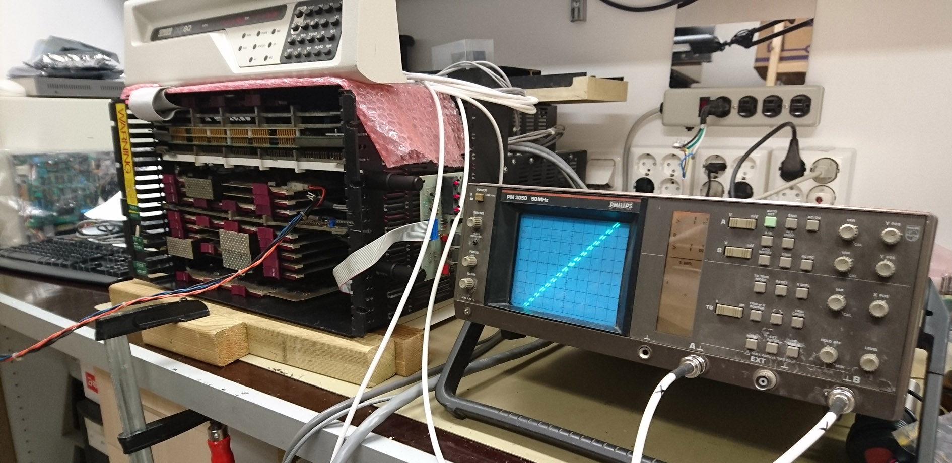

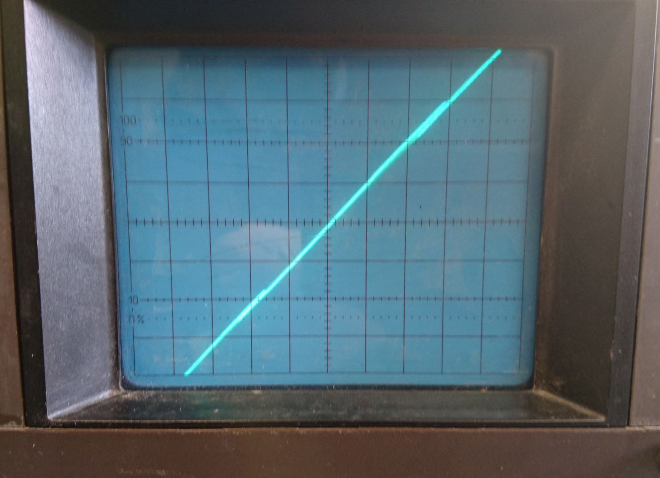

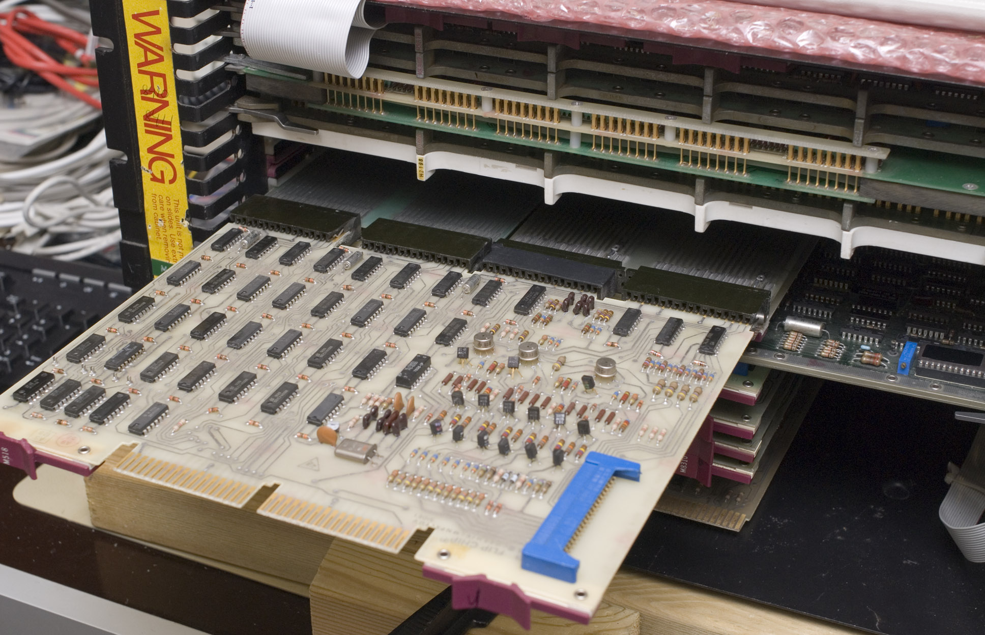

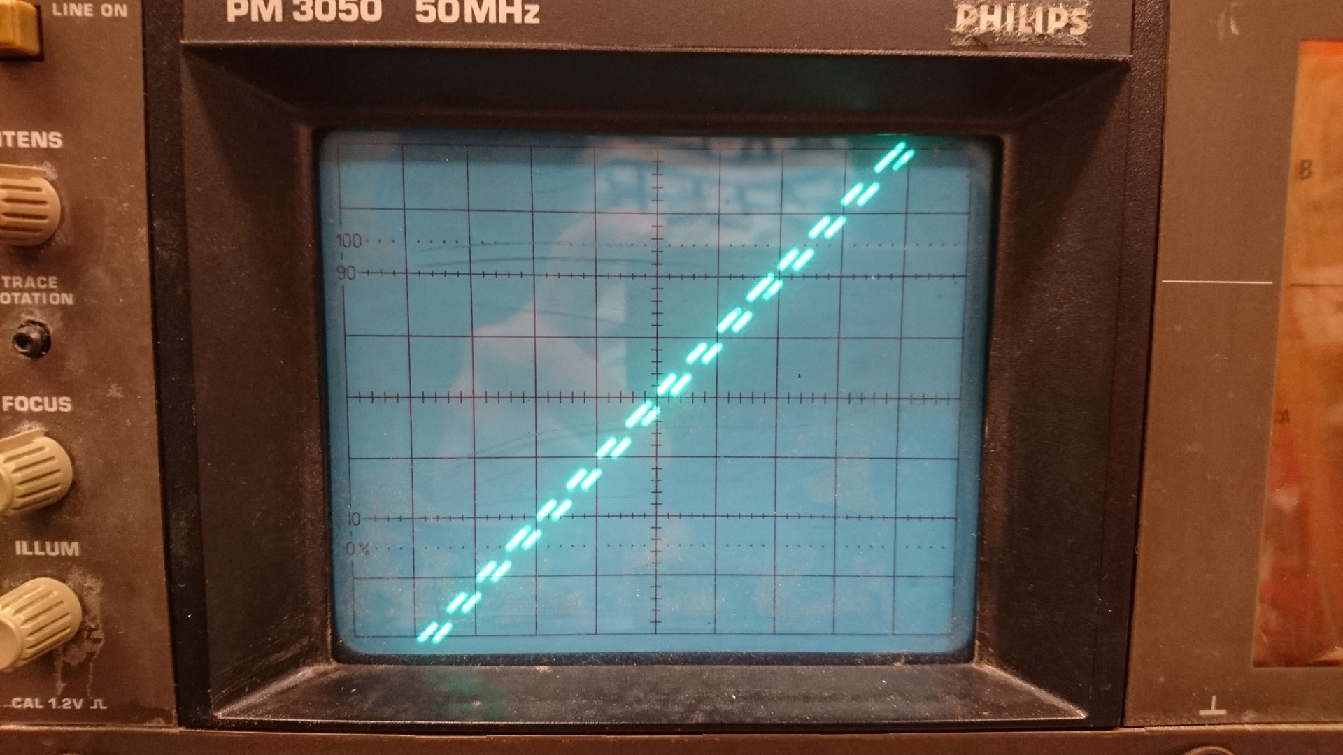

Alla kort skulle fungera. Men som vanligt är det något som gått sönder. Jag stoppade i VC8E point plot display kortet för att det skulle tillbaks i datorn. Så jag plockade även fram mitt gamla (om det nu är mitt, jag har lånat det men tror inte jag får lämna tillbaks det) oscilloskop. Detta får duga som display tills jag hittat något bättre.
Kopplade upp och startade testprogrammet för VC8E optionen.
Insåg direkt att något såg skumt ut, här skulle det visst varit en rak linje. Någon som kan räkna ut vad som är fel?
Kortet är synnerligen enkelt, i stort sett består det av två latchade 12-bitars DA omvandlare en för X och en för Y. Man kan även styra Z (strålen av/på, ingen intensitet). DA omvandlaren för Y är trasig, den är byggd av transistorer och precisionsmotstånd samt tre räknare (SN74193). Räknaren använd även som latch, men eftersom man har en räknare kan man göra lite mer listiga saker. Tittar man på den första kurvan kan man lätt räkna ut att en bit alltid är noll, om man räknar hacken inser man vilken bit det är. De diskreta komponenterna mätte okej med multimetern så jag bytte räknaren som skulle driva biten som inte funkade. Nu fungerar kortet igen. Men vilken bit var trasig?
Jag hade EXAKT en ny SN74193 hemma, ibland har man tur.

Kördes räknaren som latch eller räknare vid testet?
Med 16 "pluppar" så torde den trasiga biten vara tre steg mindre än MSB. Om det bara är en 4-bit-utgång så borde det alltså bli LSB.
Men eftersom du skriver det som en slags gåta så finns det säkert något oväntat inblandat här
- anders_bzn
- Inlägg: 6040
- Ort: Kävlinge
Re: PDP-8a renovering
Ja det är rätt, inget konstigt lurt. Det blir den 4-de biten totalt eller om vi gör som DEC och numrerar bitarna baklänges: bit-7.
