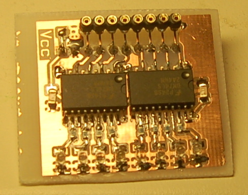

En logikmonitor, avsedd att sättas tex på labbplattan. Byggd nästan helt med reaprylar från Elfa (ls244, miniatyrleddar, motstånd, kondingar)
Stift på undersidan, hylsor på ovansidan. Använde bara halva 244-an för att få enklare layout. Kortet är enkelsidigt.

AndersG
Plottrigt värre, är det där 0603 möjligen? Vad gör en logikmonitor, den läser av något va? :D

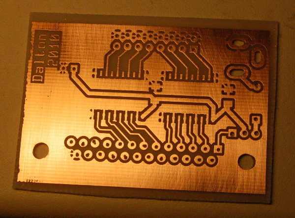

Jo, det är eg bara en buffert till 8 lysdioder. Tänkt att ha på labplattan för att visualisera 0/1. Motstånden är 0603 jo, smått värre. Då är detta kort enklare:
Skall användas till:
http://www.synthdiy.com/show/link/?id=2295
