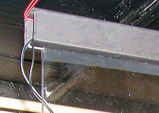

GeekJoan: Hur blev den slutgiltiga lösningen på upphängningen?
JimmyAndersson: lådan är någon urgammal serverlåda.

GeekJoan
Admin
Inlägg: 11546
Ort: Solna
Inlägg av GeekJoan »
Fagge skrev:GeekJoan: Hur blev den slutgiltiga lösningen på upphängningen?
Tog ett fyrkantsrör och fräste ur ett spår som jag stoppade upp skylten i. Limmade på en list längst upp på skylten på båda sidor, listerna vilar på kanen uppe i "röret". Där inne gömmer sig belysningen också.
