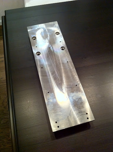

Idag efter jobbet plockade jag upp plattan för z-axeln. Erlandssons har åter igen levererat till belåtenhet!
Den väger dock 6,7 kg så betydligt mer än den aluplatta jag beräknat Z-axelns ramp/rpm på så där får jag nog göra nya beräkningar.
Nu ska jag "bara" korta linjärgejdrarna (de är för långa), bygga ngt för Z-home givaren, borra/gänga lite hål i sidorna på plattan för lagerfästen, montera spindelfäste osv osv, sen är det montage av Z å sen testfräsning. Ska bli riktigt kul att se den jobba för första gången!!

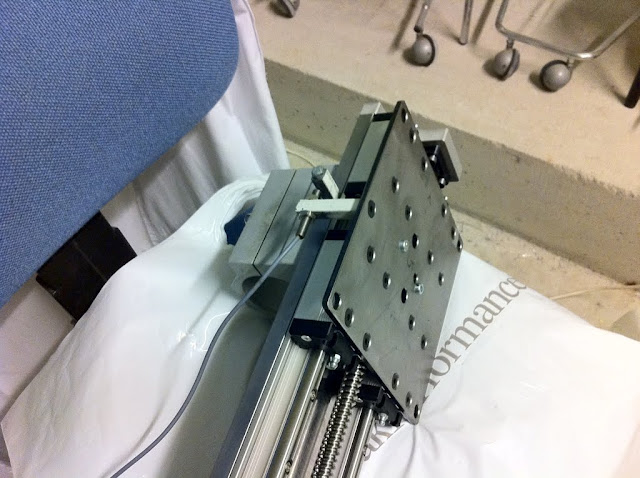

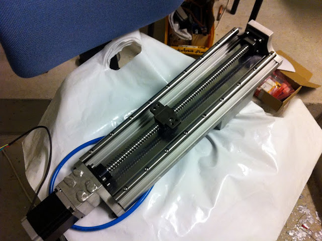

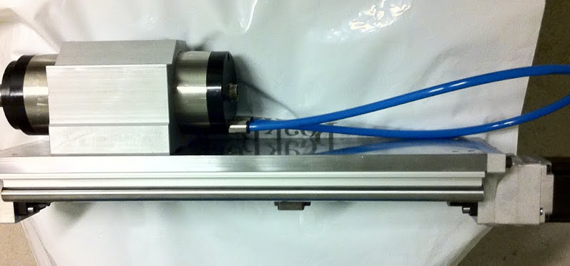

Hittade lite tid igår. Massa hål borrade och gängade så fick äntligen montera ihop Z-axeln. Blev en stadig pjäs på 18,6 kg. Inte så lyckat med så hög vikt iom att jordaccelerationen inverkar på denna axel. Men går jag ner i acc till 1500mm/s2 och maxhastighet till 6000mm/min så bör det vara ok med en faktor 2 i marginal (se beräkningar)
Ngt jag funderat på är om stegisarnas Nm-kurvor även avser bromsning!? Deaccelerationen för Z är inte heller att leka med, vore trist om man tappar steg (eller snarare får bonussteg) vid acc nedåt eller inbromsning nedåt bara för att stegisarna är klenare vid mothåll/inbromsning. Ngn som vet?
Nu återstår att montera modulen på maskinen, dvs inte långt kvar nu!!

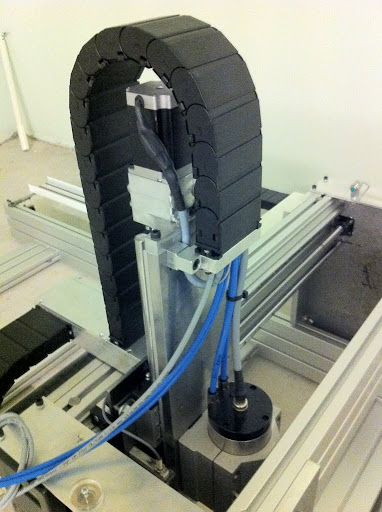

Mr Z is alive!!!!
Idag har Z-modulen monterats!!!
Här är slädarna och plattan på plats. Även hominggivaren för Z.
OhhhhYeah!!
Å så en film!
Ja då ska man bara koppla in lite givare å fylla spindelkylningen med ngn bra kylvätska sen är det fräsdags!!
Riktigt nöjd så här långt.
Over and out /L

Grattis! Ser riktigt bra ut, en rejäl pjäs blev det av det hela, men fattas bara med det arbetet och den budget du haft :tumupp: Nu väntar vi med spänning på dom första spånorna 8)

Grattis, vilket monster! Vilka dimensioner har den, ser väldigt lång ut! Perfekt att kunna ha flera uppspänningar samtidigt.

Ser ju ut som en "köpesmaskin" :tumupp: ska bli kul att se hur den presterar :)

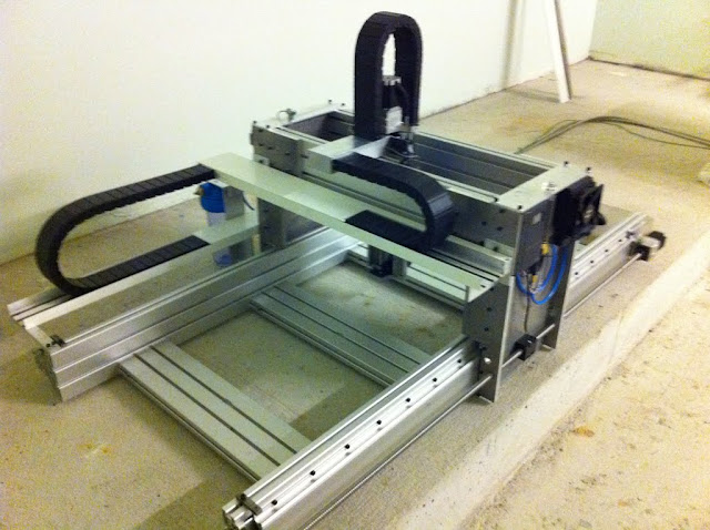

Bearbetningsytan ser ut att bli ca 1250x530x220mm (Z-omfånget är jag inte 100% på, har inte mätt upp det IRL).
Beställde just lite onödigt dyrt vatten till spindelkylningen. Blått vatten blev det :)
Är det ngn som har tips på bra metod att kontrollera vinkelrätheten i planen? En maskin i denna storlek behöver stooora vinkelhakar om man ska gå den vägen. Har en bamsehake men den verkar inte hålla vad den lovat avseende vinkelräthet :( Pengar i sjön mao.
//Love

När jag mäter vinklar brukar jag ofta kryssmäta med ett digialt skjutmått eller indikatorklocka som jag förlängt med en stång av lämplig längd. Mina bröder som servar och installerar CNC-maskiner använder förutom laser. en stor precisionsslipad bautasten, som är så nära rätvinklig som den går att få, i kombination med en indikatorklocka .

Tack för tipset. Funderat på en bautasten oxå.
Jag tror största problemet att mäta kommer bli Z-axelns vinkel relativt X/Y.
X/Y planet borde vara enkelt. Så här i efterhand ångrar jag att jag inte byggt in mer justeringsmöjligheter för alla planen, men men. Får hoppas det inte ser allt för illa ut initialt.
