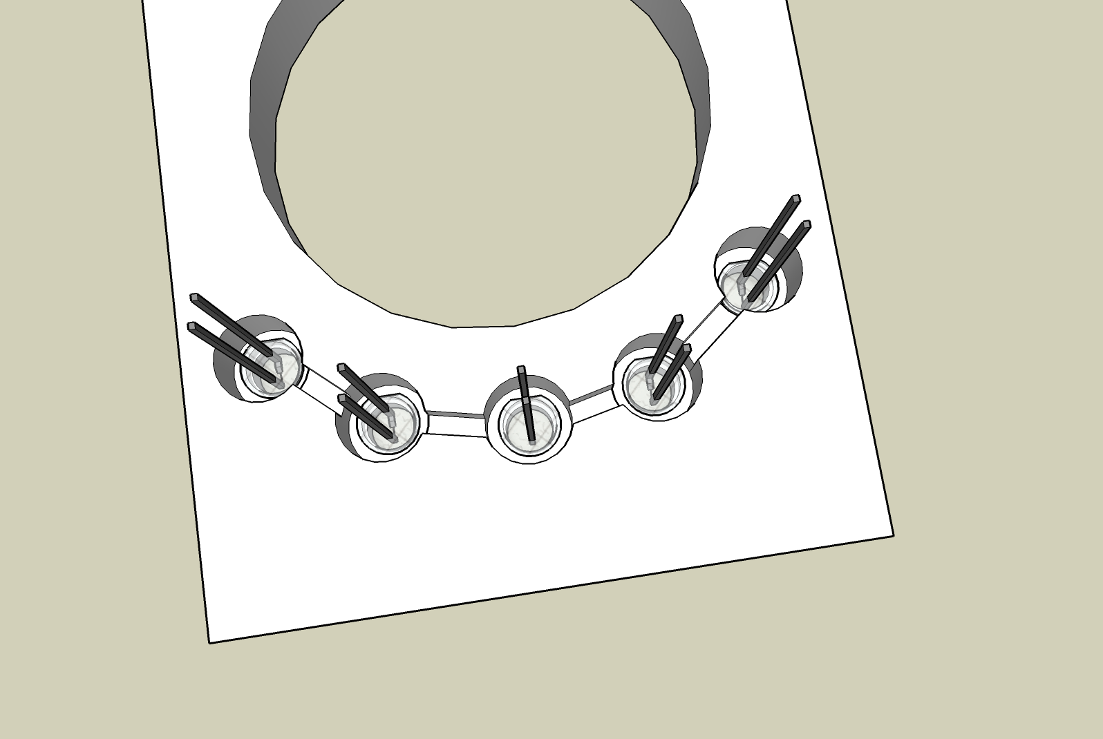

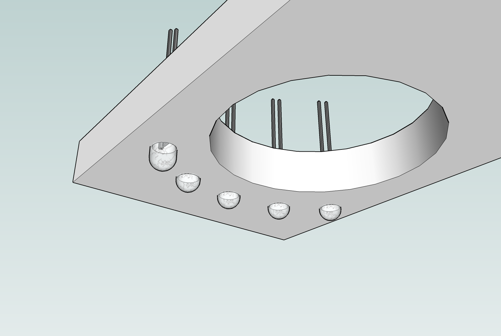

Jag skulle vilja se hål för försänkta 5mm leds, så att man fräser ett hål som kanske är 8mm dia och så djupa att man har kanske 4mm kvar av plattans tjocklek, sedan så fräser man ett 5mm hål längst ner som man sätter lysdioden i, gärna med spår frästa imellan lysdiodshålen så man bara kan sätta ner lysdioderna med motstånd och allt i hålen och sedan epoxifylla fast sladdar och allt ner i hålen så man får det tätt.
Jag rekkomenderar dessa leds:
http://www.molectric.com/product_info.p ... cts_id=259
Mkt trevliga 5mm lysdioder från Cree som dessutom är lagom vidvinkliga för syftet.
Jag gör en sketchupskiss.
EDIT: Skissen klar
http://meduza.mordor.se/ovrigt/ledmonta ... _under.png
http://meduza.mordor.se/ovrigt/ledmonta ... syster.png

Visst kan det väl häftigt med lite lysdiodrar här å där men har dom någon egentlig praktisk nytta där. Man kör ju inte direkt efter några ritade linjer.
Jo visst har dom en nytta, när du ska jogga runt fräsen manuellt för att nolljustera på ett hörn av din arbetsyta (eftersom vi inte kör med home-switchar och sånt så måste man väl jogga ut den manuellt till startposition på arbetsstycket varje gång man ska fräsa något), då är det trevligt med lyse.
Sedan ser man ju bättre vad som händer när den jobbar.

Tack Meduza. Ska rita in å se vad det blir.
Nytta har man nog, som Meduza säger. Även om man skulle köra med home-switch så är det inte alls varje gång man har nytta av att hitta home-positionen.

Ser att Meduza har lagt in lysdioder i framkanten av spindelhållaren, jag har på min lagt in en powerled bakom färsstålet och den är verkligen till nytta, jag använder den till att ställa in Z, jag ser ju klart när stålet nuddar botten på plattan som jag har som underlägg, ställer sedan in -5 i Mach, om jag kör 5mm plexi, funkar verkligen enkelt och bra.
Mja, jag hade väl tänkt att antingen ha dom monterade framför, bakom eller på båda sidor om frässtålet, min bild var väl mest på monteringen.
Men det beror på var dom passar bäst, det får jojje bestämma.
Men mellan 5st och 10st 5mm leds vill jag att det ska finnas hål för.
På mitt stora fräsbygge så kommer jag fixa en skyddad monteringsplats för en 3w Cree XR-E, runt 100 lumen tänkte jag nog pressa ur den (550mA eller så), för där anser jag att belysning är ett måste.
