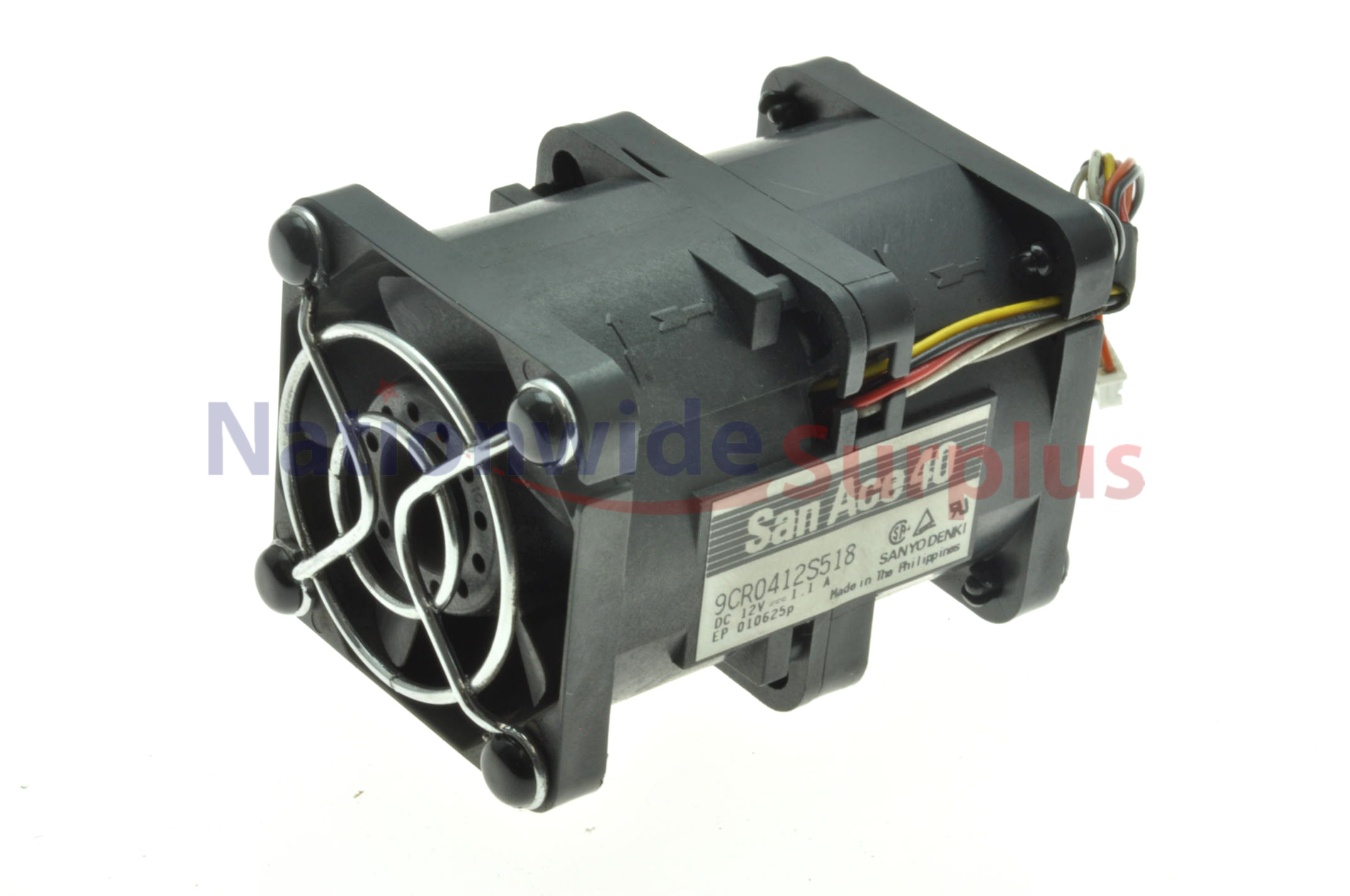

På riktigt. SAN ACE gör en hel del fläktar till servrar.
En 40mm dubbelrotor..
120mm i Aluminium.

Jaså! Ja ibland överraskar kineserna. ;)

Jajamen. Det är väl något surplus lager dom har köpt upp. Men hellre en new old stock fläkt av vettig kvalitet, än en ny värdelös budgetfläkt. :)
