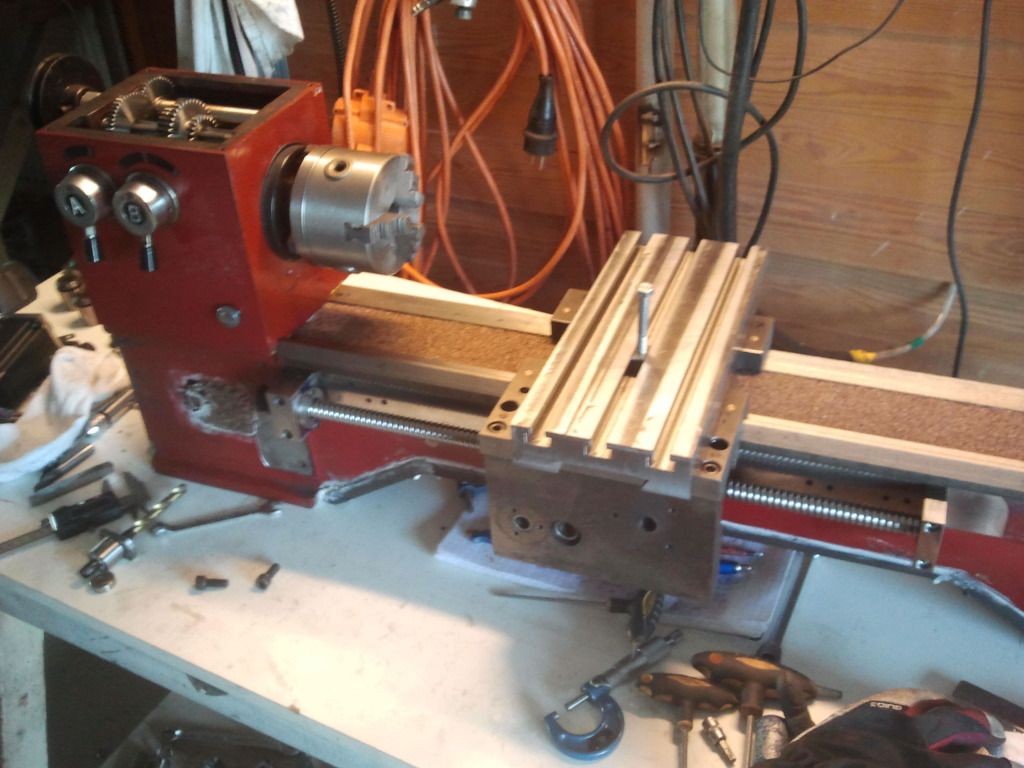

Tänkte fylla på med lite bilder här nu :roll: (hmm undrar om jag har blivit sämre på att hålla telefonen stilla när jag tar kort eller om det är något annat som spökar :humm: )

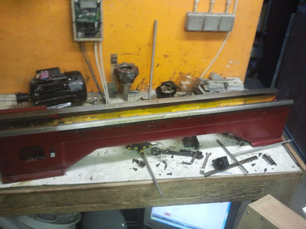

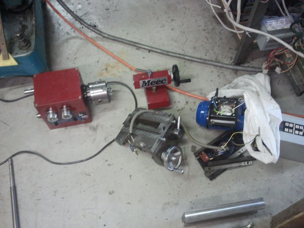

Plockat isär

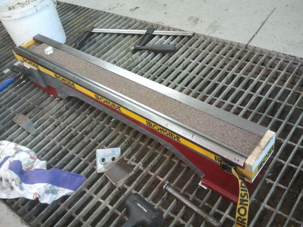

Börjat på lite förstärkningar

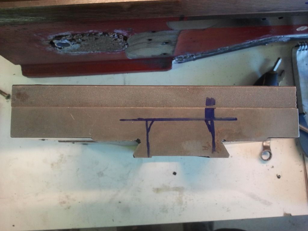

Kineserna verkar ha glömt att ytorna under bädden måste vara släta och plana..

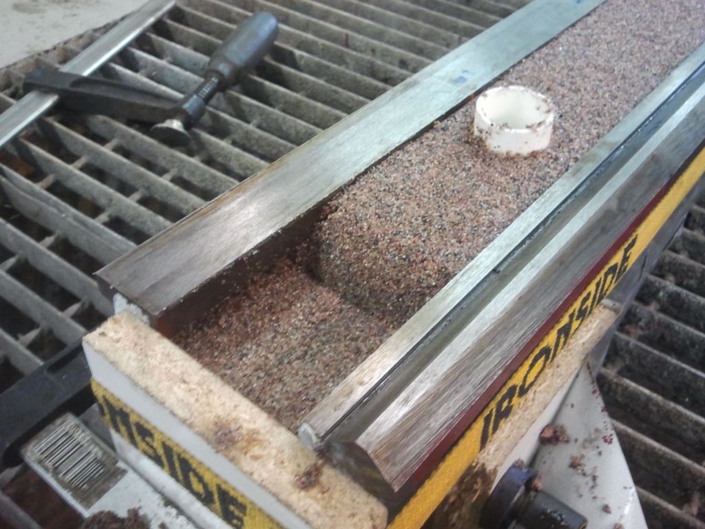

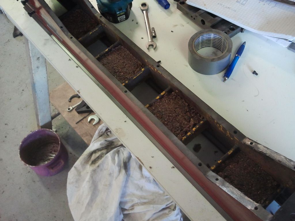

Börjat "vibrationsdämpa" :vissla:
Första skärbytet sen jag köpte fräsen :tumupp:

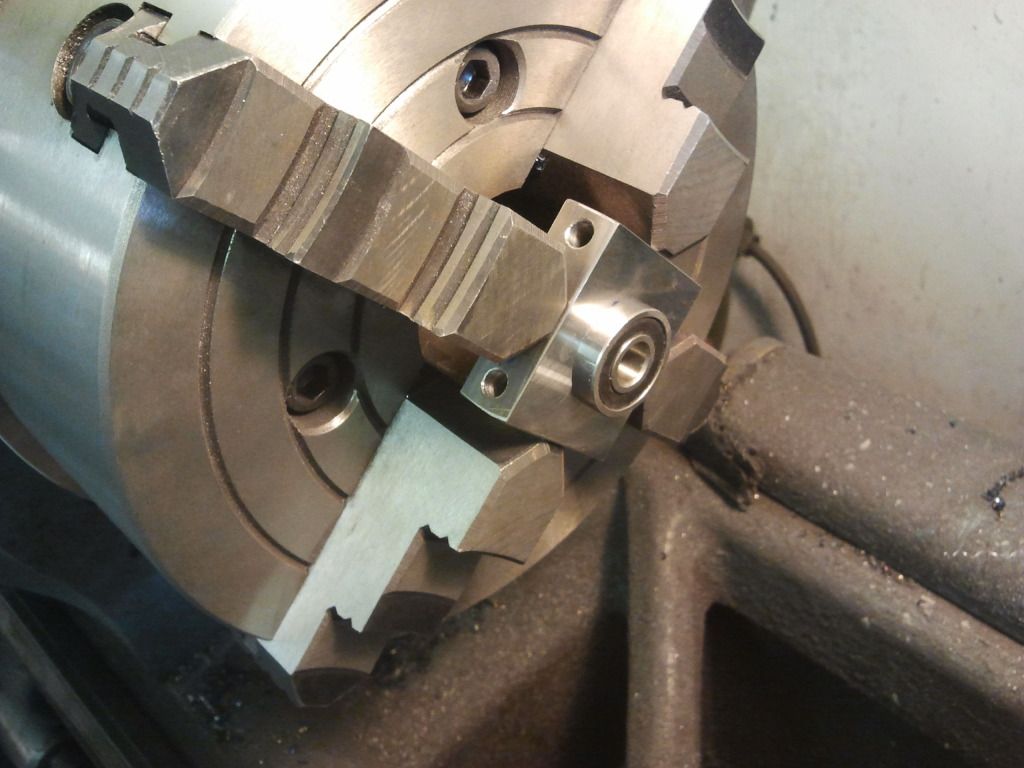

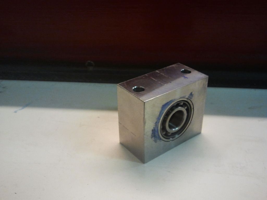

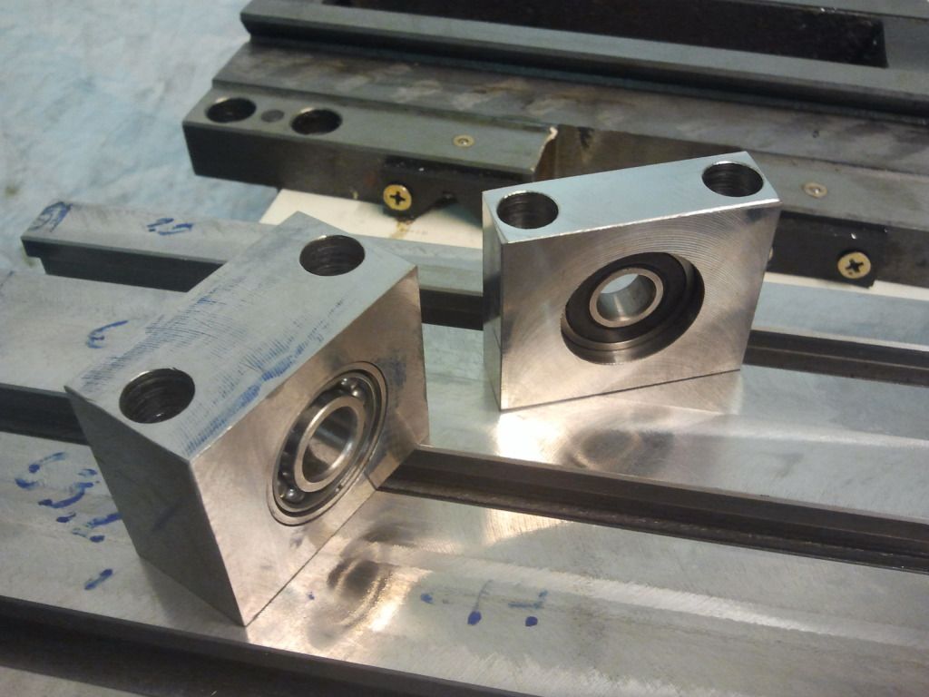

Gjort en lagerbock med två 12mm VK-lager

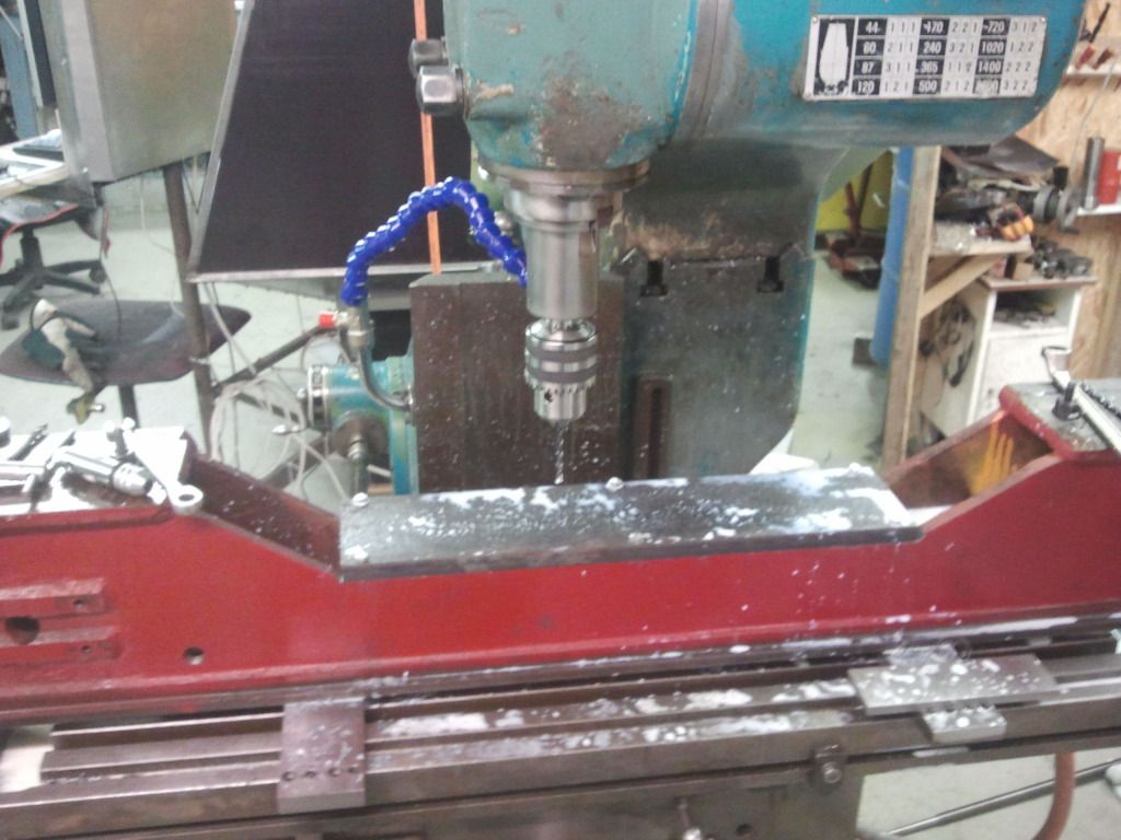

Här kommer nästa lass bilder :wink:

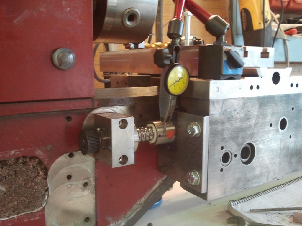

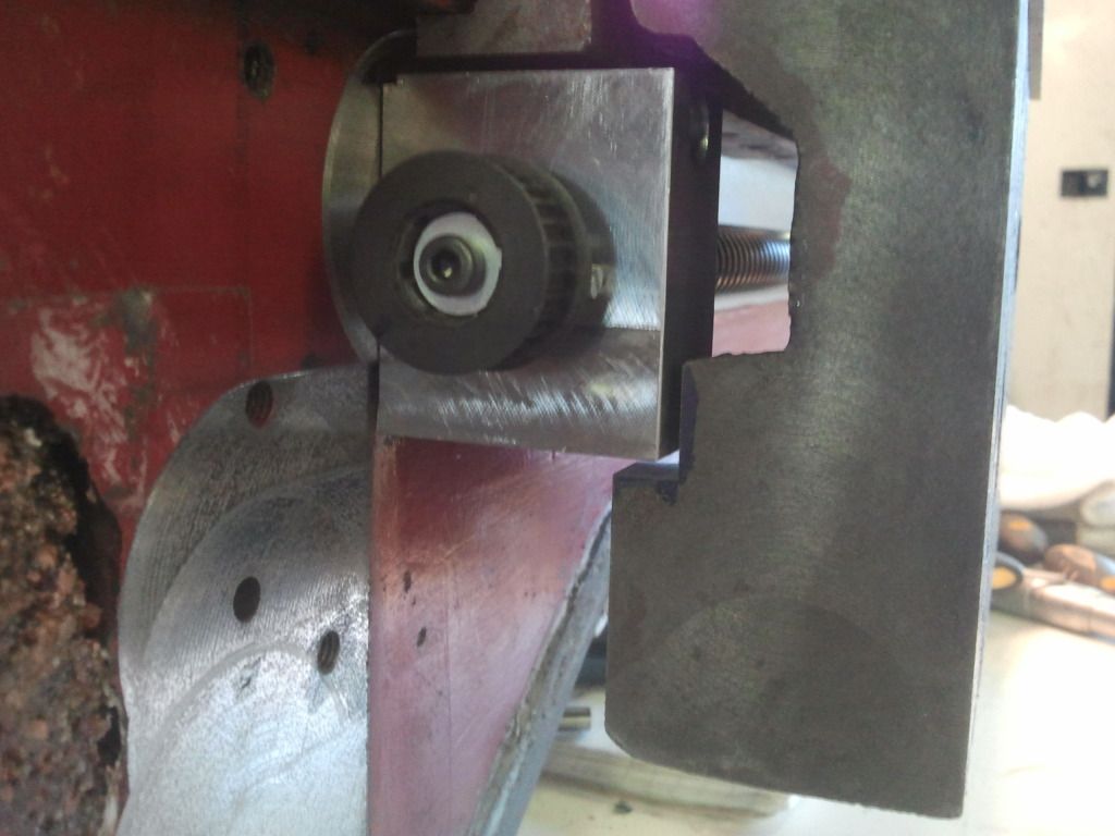

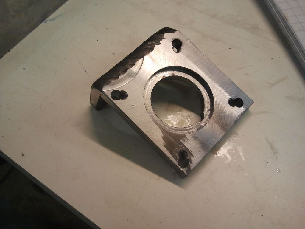

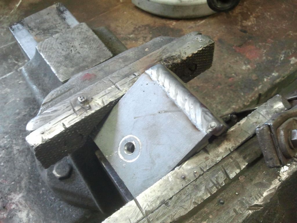

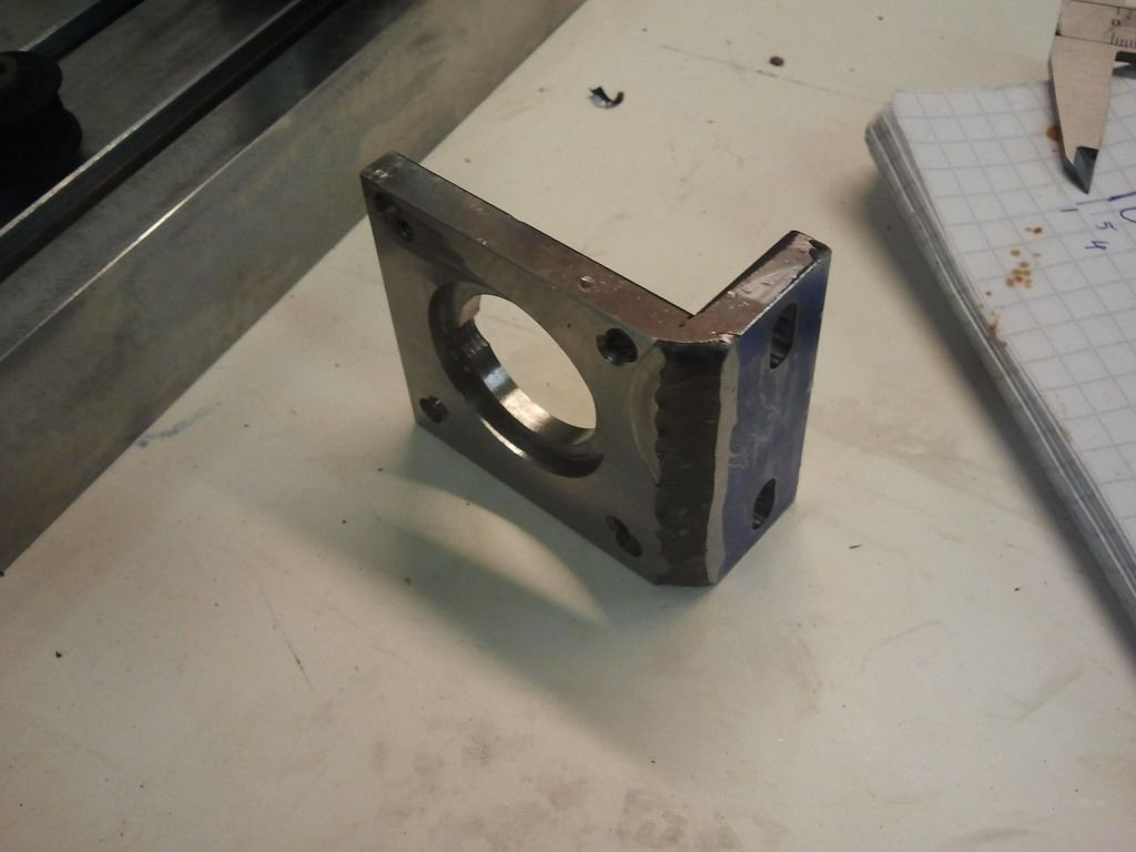

Började göra ett fäste för motorn till Z
Gick strålande kan jag säga.. :doh: Nåja, jag får kalla det en prototyp :lol:

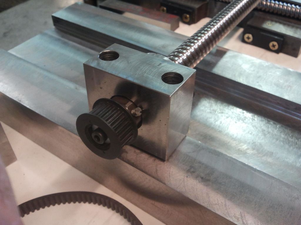

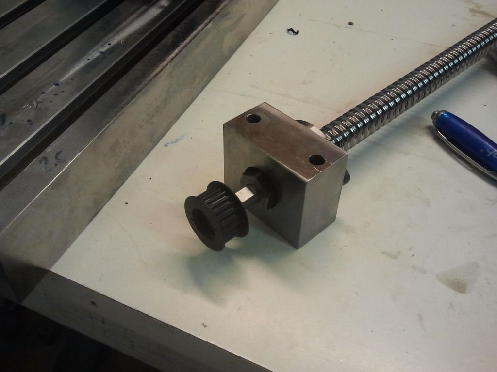

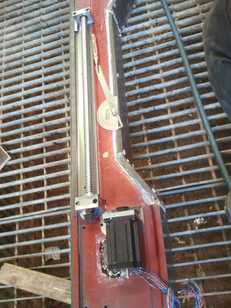

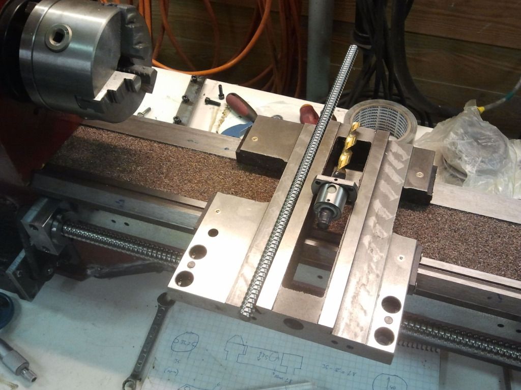

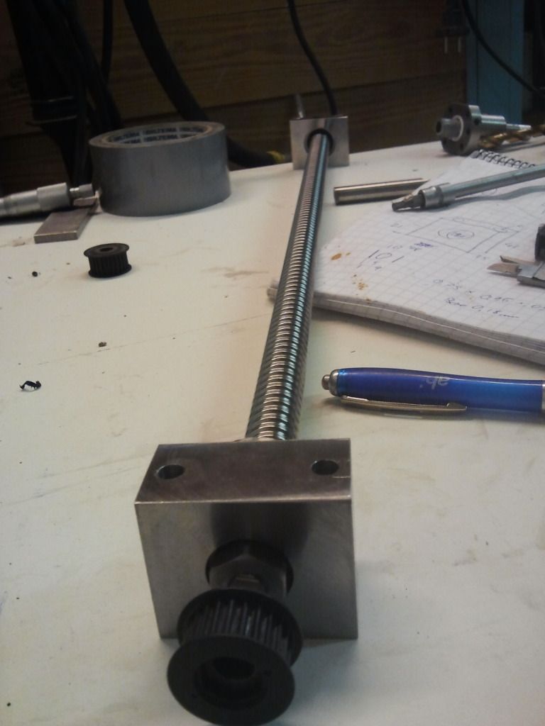

Sen lite bilder på Z skruven m. tillbehör

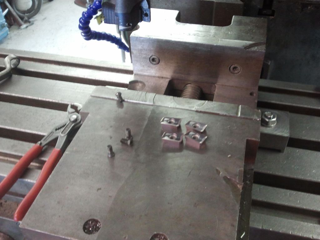

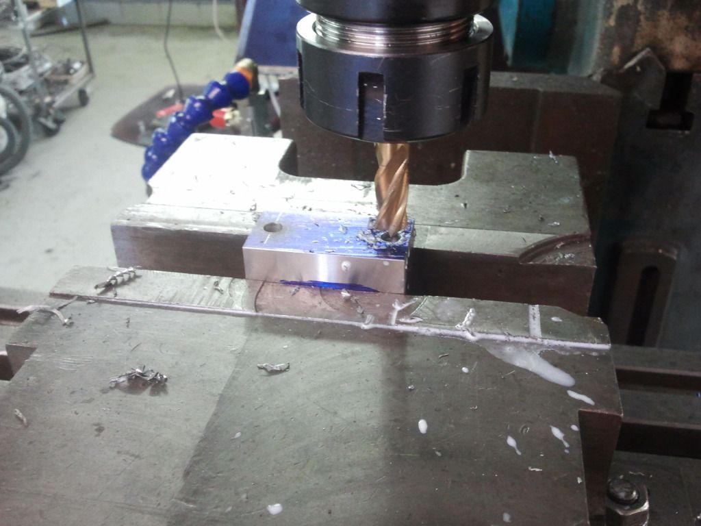

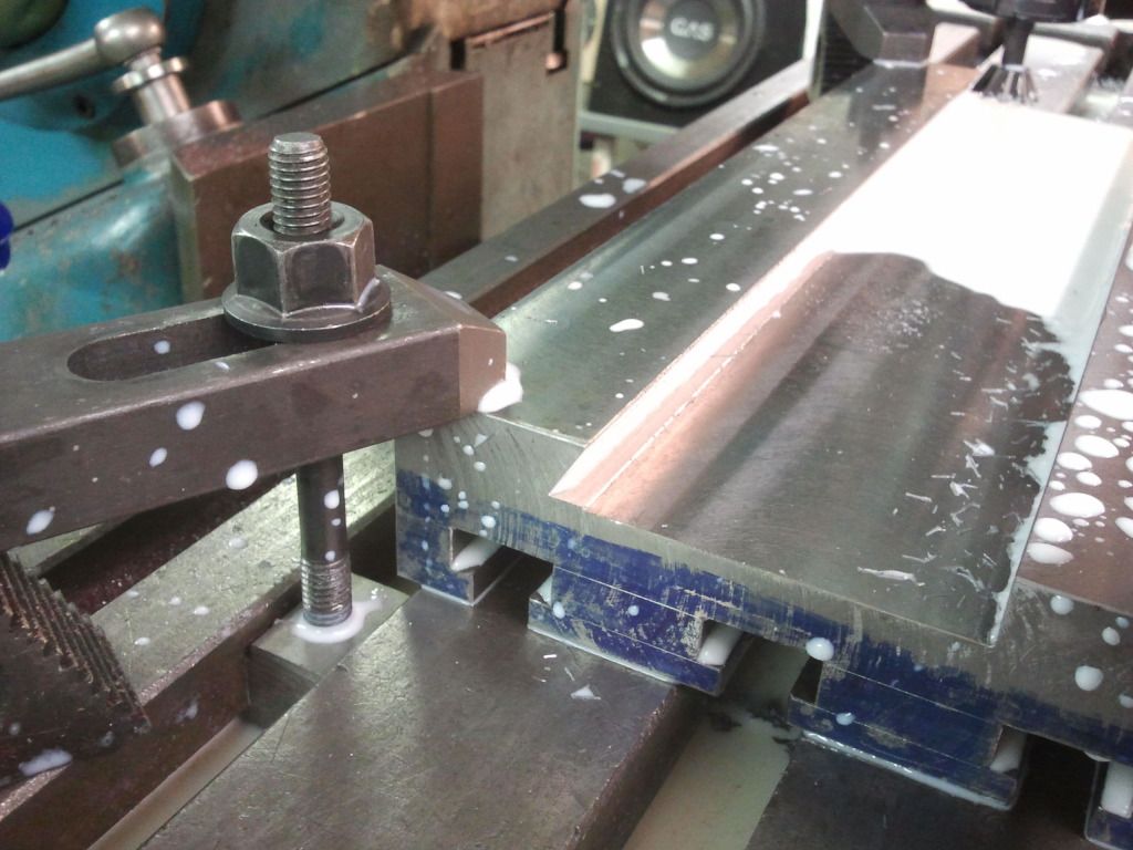

Planfräste för fästen till skruven
Ungefär så här blir det
Funderar på hur jag ska få plats här :humm:
Började fräsa på bordet lite
Idag tror jag att jag ska göra klart fästet för Z muttern så att jag kan säga att en axel är klar iaf :lol:

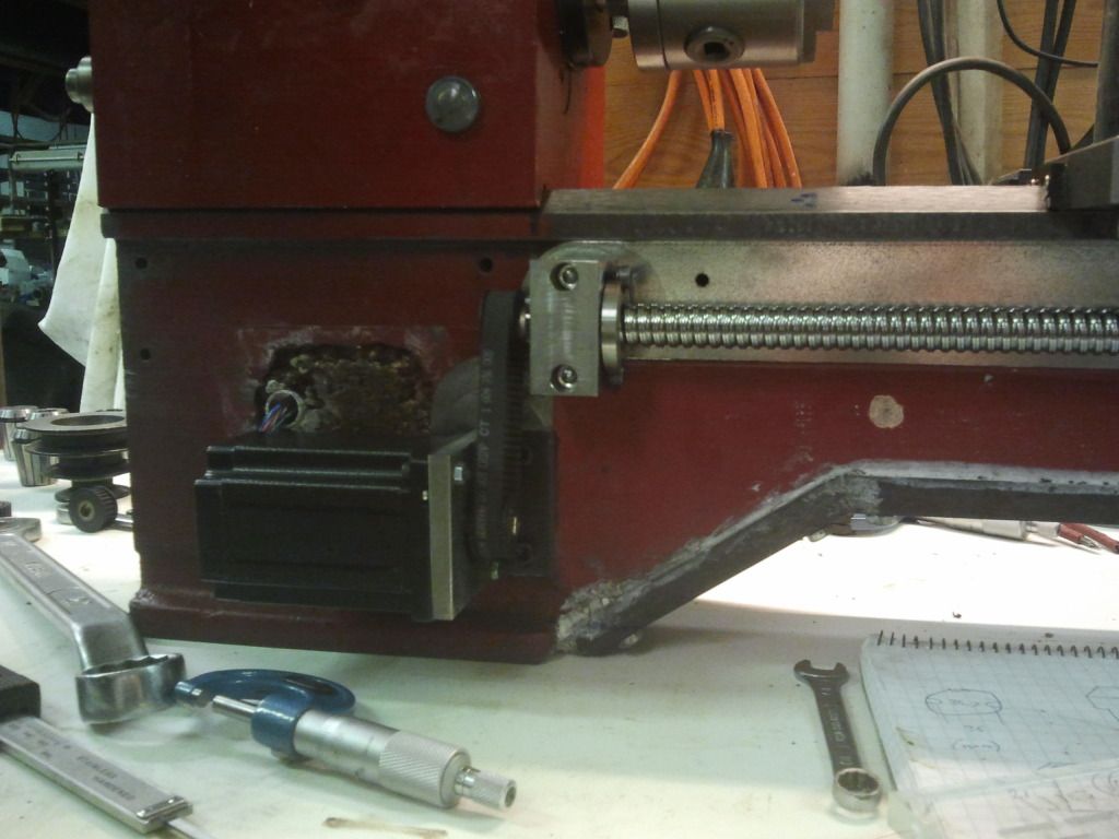

:tumupp: Z ser mycket bra ut, enkel, stabil och lätt att justera in. Har du klurat något kring skydd av skruven från spån?
thewho
Inlägg: 1098
Ort: Finland, Åland
Re: Daniels CNC svarv //Börjar det hända något?
Inlägg av thewho »
Ang skydd av skruven, ovanifrån är lätt att göra men man behöver nog på sidan oxå om man vill vara lite säkrare :humm:

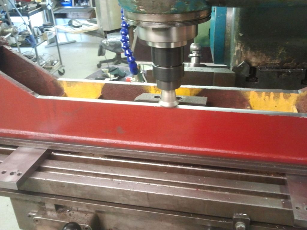

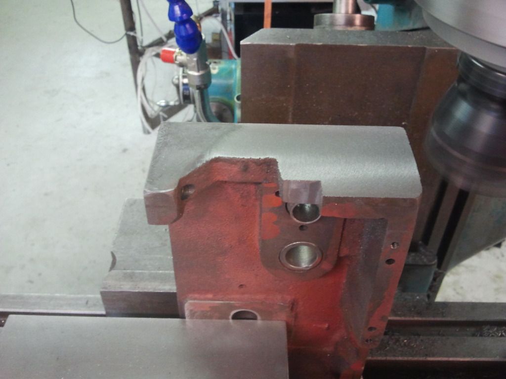

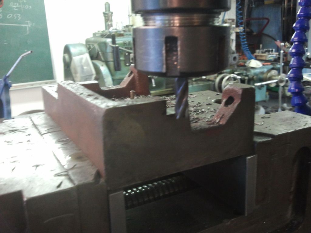

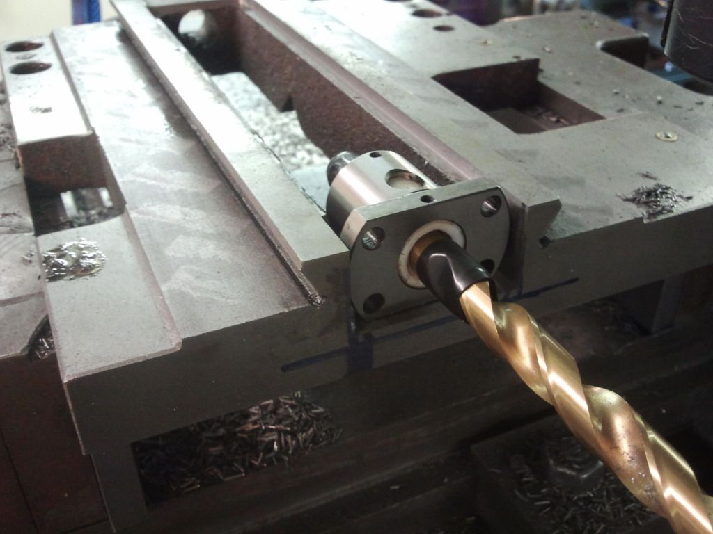

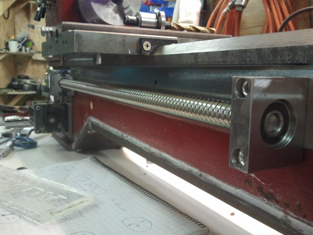

Valde att fräsa ur lite för att få plats med X muttern.
De blev onödigt lite material kvar på sidorna :humm:

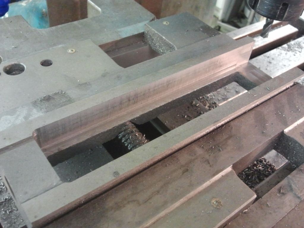

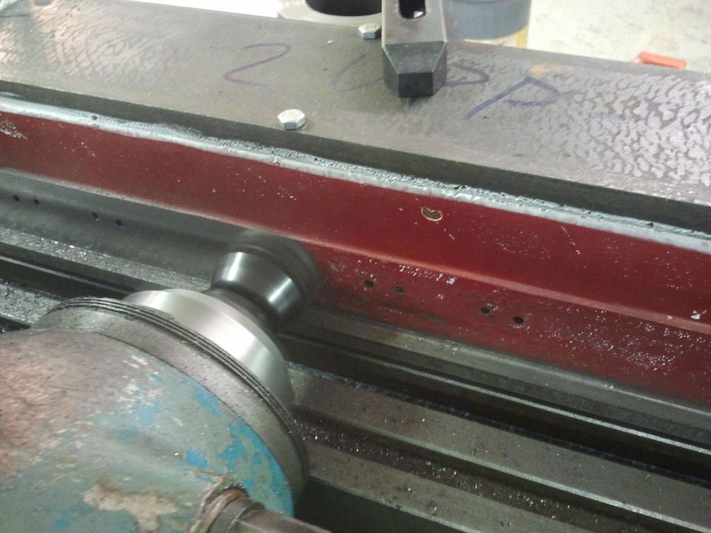

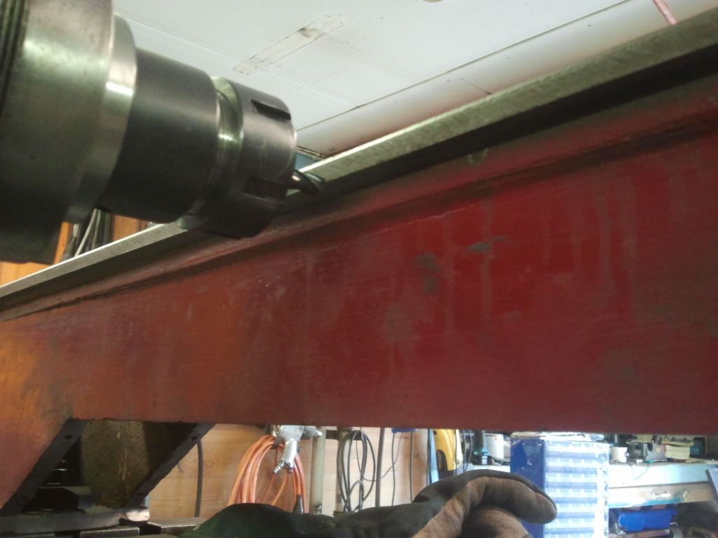

Släden(?) låg inte direkt plant på bädden så den slipades in efter bästa förmåga
Testar
Tog i lite
Done :tumupp:
Fräst från fabrik, men inte varken rak eller plan..
Senaste bilden
Lägger kanske till en till skruv närmare muttern, men för att testa fungerar det ypperligt :tumupp:

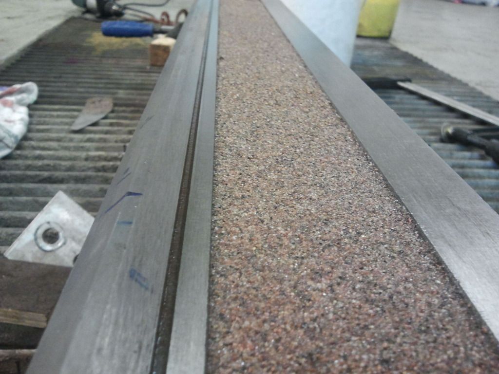

Vad är det för "sand" du gjuter i som förstyvning?
thewho
Inlägg: 1098
Ort: Finland, Åland
Inlägg av thewho »
Översta lagret är en blandning av sand och epoxy som jag måste sätta dit för att E/Gn tog slut typ 1cm från kanten. Men jag tror det blev ganska bra ändå för ytan blev nog slätare med bara sand.

Jag fick en tokig ide nu till morgonkaffet :shock:
Om du monterar svarven uppochner så ramlar spånor till ett lämpligare ställe än på kulskruv och prisma
Nackdelen är ju att komma åt chucken och och byta verktyg blir avigt, så en kompromiss vore ju att tilta svarven bara 90-120grader
Jag antar att du inte har behov av att komma åt några knappar och spakar längre efter CNC konverteringen
