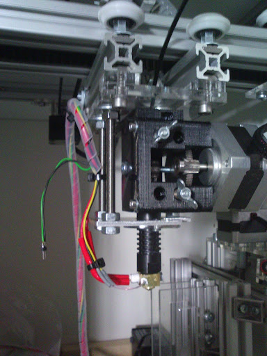

Nu har jag börjat att ta tag i detta projekt igen...
Köpte ett Metal Gear System Extruder Kit for Shapercube 2.x från RepRapSource för att komma vidare.
Skar ut några delar med lasern för att kunna fästa den i resten av maskinen och gjorde ett fäste för HotEnd:en.
Mellan brickorna skall värmetråden lindas tillsammans med tempsensorn.
Provmonterade huvudet.
/// Marcus

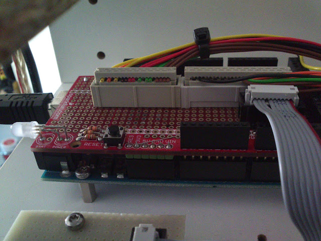

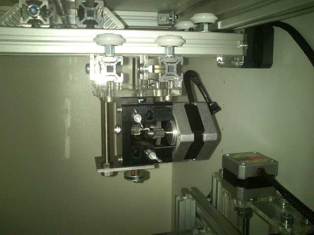

Äntligen fått igång min 3D-printer
Här kommer lite blandade bilder på vad som har hänt:
Mitt försök till hemmabyggd HotEnd fungerade inte så i julas beställde jag mig en J-head mk IV och kompletterade den med värmepatron istället för motståndet
För att öka hastigheten på X&Y så övergav jag gängstångsdriften och gjorde en rem-uppgradering, så lasern fick skära ut lite nya delar

Uppgraderade styrplattformen från Sanguino till en Arduion MEGA
Ett extra kort med krafttransistorerna på + anslutning för tempsensorerna
Spolhållare gjort av ett hjulnav till en cykel från Biltema. Tänkte först ha gjort den kullagrad, men skruvade fast den helt enkelt
Fick några värmeelement över när jag beställde
Några saker som har kommit ur skrivaren:
