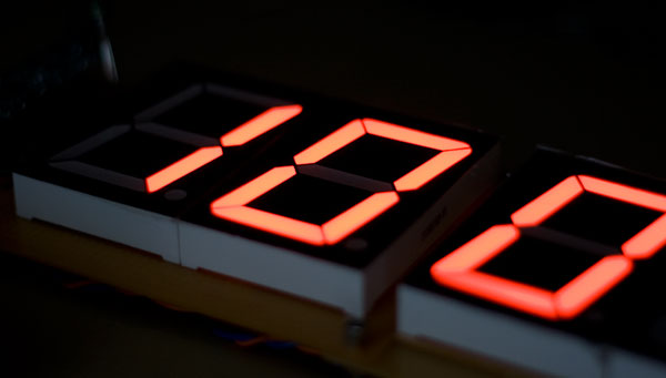

Äntligen....
Nu har det hänt en del sedan sist.
Just nu fungerar följande
- -Displaydrivern (bevis här ovan)
-Fjärkontrollen (som jag styr klockan med, inte den som jag visar här nedan)
-Klocka inkl. batteribackup
-Alarm
-Menysystem =)

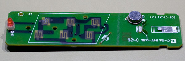

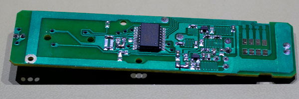

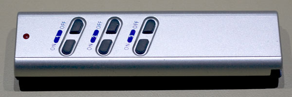

Till detta tar jag hjälp av en Nexa produkt (PAT-103):
Kretskortet sett framifrån:
Kretskortet sett bakifrån:
Eftersom nexa-fjärren från början drivs av ett CR2032 (3V) batteri, ska jag sätta in en spänningsregulator med LDO, som får plocka ner 5V till 3V.
Nästa problem är att styra fjärren, vilket får ske genom att kortsluta ledningarna som leder fram till tryckknapparna.
Problemet med detta är att jag kör Atmegan på 5V och på fjärrens ledningar är det 3V.
Andra prylar som är kopplade till Atmegan har 5V logik, så det är inget alternativ att köra microkontrollern på 3V.
Vad tror ni om att använda MOSFET transistorer?
EDIT: Fixade trasiga bildlänkar

Hmm..hur är knapparna/ingångarna på Nexan gjorda?
Tycker nästan det ser ut som att det är fyra ingångar, och sedan kortsluts de antingen mot Vcc eller Vdd beroende på om man trycker på "on" eller "off". Korrekt?
I så fall borde det väl funka att koppla utgången på en µCU direkt (bortsett från spänningsnivån)? D.v.s. pinnen konfigurerad som ingång (high-z) så är det varken "on" eller "off", konfigurerad som utgång med en nolla så blir det "on" och med etta så blir det "off", eller vice versa.
Spänningsnivån kanske går att lösa med ett motstånd?

@Walle: Det verkar vara precis som du säger, men för att få det bra med spänningsnivåerna så väljer jag optokopplare istället.
Det blir visserligen lite mer I/O som får gå till denna, men jag har plenty av pinnar lediga just nu.
Har fixat ihop optokopplarna, men inte fått min spänningsregulator att fungera som den ska (inte alls).

Är inte knapparna kopplade i en matris?
Jag löste min fjärrstyrning med två stycken 4066. quad bilateral switch. Funkar ungefär som en optokopplare, förutom att den inte bryr sig om polariteten på det man ska switcha. Plus att den styrs med logiknivåer.

Jag granskade bilden igen, och nu tycker jag precis det ser ut som att det är anslutet såhär:
Pin 2 - [On 1] - Pin 13 - [Off 1] - Pin 3
Pin 2 - [On 2] - Pin 12 - [Off 1] - Pin 3
Pin 2 - [On 3] - Pin 11 - [Off 1] - Pin 3
Varför har man valt att göra så tro? Det går ju åt 5 pinnar på IC'n, med metoden jag skrev hade det räckt med 3 stycken.

Knapparna är kopplade precis så som Walle beskriver.
Det verkar som om Pin 2 och 3 har nivårer motsvarande jord och Vcc, men det känns som en konstig design eftersom man kunde använt de signalerna direkt istället.
Har dock inte testat om det fungerar att använda jord och Vcc istället för pin 2 och 3.
