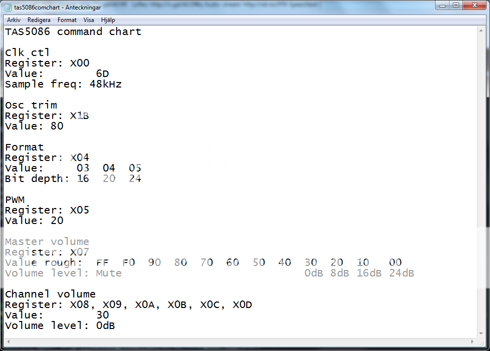

Grävde upp denna ur skrotlådan för att ta delar ifrån men det visade sej att den funkade jävligt bra:
Har nu börjat lägga ner lite tid på att lära mej att kommunicera med den, vilket har vart ganska knepigt men jag börjar förstå språket den talar nu.
Lite styrkommandon för PWM processorn:

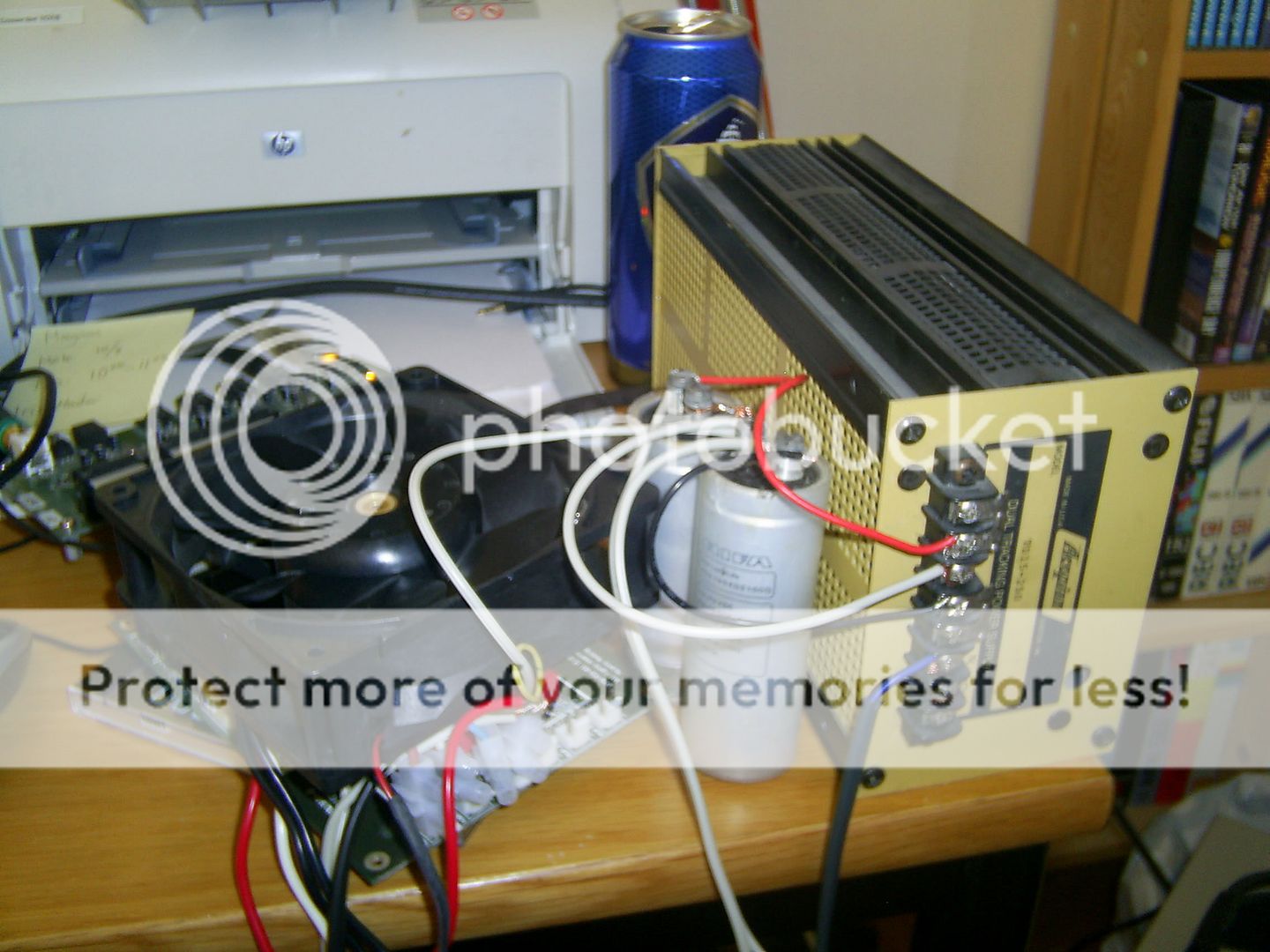

Byggde en bättre nätdel:
http://i798.photobucket.com/albums/yy26 ... /002-2.jpg
Helhetsbild:
http://i798.photobucket.com/albums/yy26 ... /001-1.jpg
Helhetsbild:
Re: klass d igen
Har nu fixat ett spänningsregulerat agg så man blir av med brummet den oregulerade gav.
http://i798.photobucket.com/albums/yy26 ... /003-2.jpg
