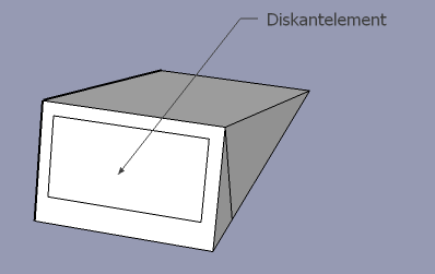

Jag har gjort en skiss på planerna för båten, det röda är lådan till högtalarna. dem är 2,5 * 3 * 5 dm stora, så det blir ca. 37,5L. jag funderar på om man måste ha lådorna då hela (främre) båten skulle kunna funka som en resonans låda? fast det blir nog bättre så här.
Edit: Jag läste en gång till om slutsteget, där finns ett inbygt lowpass filter o ett highpass filter, o någon "basbooster" är det något man kan använda? Jag tycker att det låter som konstiga värden på highpass filtret o lowpass filtrer?!
Edit2: kanske daggs att skapa en ny tråd i projekt delen, detta börjag "spåra ur" lite från rubriken??

Du borde kanske även rikta högtalarelementen uppåt lite, annars spelar du för knäna.
Diskanterna borde placeras högre upp. Kanske på den vågräta ytan under rutan? Då kan du montera dem så de sitter riktade rakt upp. Rutan kommer göra att ljudet studsar och hamnar precis där det ska.

Anledningen till att jag satte dem under decket är fukten, sätter man dem under rutan kan det nog rägna på dem, men diskanterna, kan man nog göma under en plast påse? Men baselementen kanske man kan ha en tät "dör" som man stänger framför dem om det blir fuktigt? För det gör ju inte nytta att man kan ta av dem om det börjar regna när man är ute... Det finns ju fukttåliga sterio apparater att köpa, hur funkar dem?

Allt på en båt måste klara (minst) stänk...
Ingen av de rekommenderade basarna klarar detta... De är oskyddad pappersmassa i de konerna. Lite vatten och jag tror inte de håller länge när man spelar... Sen kan de mögla om du har otur...
Våtrums/marinhögtalre är inte hifi direkt men mer lämpade om du vill ha lite livslängd...
Väl placerade koaxialer tror jag är rekommenerat...
