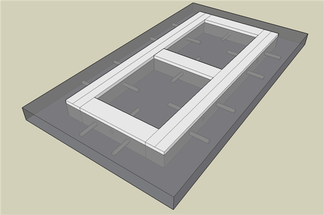

Jag tänkte mig något såhär:
Där balkarna är ungefär 100*100 aluprofil, man börjar med att dra ihop hela fyrkanten, sedan ställa den på högkant och fylla dom långa balkarna med betong, när det har stelnat lägger man ner hela fyrkanten i resten av betongen som ni ser på bilden.
Dock så gillar jag inte hur betong ofta blir, är det någon som har koll på vad resultatet skulle bli om man körde fiberarmering typ polysilk eller dylikt i finbetong?

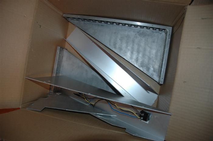

Nu har jag köpt delar till portalen av dar303:
Två st Fästvinklar WV2 från Solectro:
http://www.solectro.se/Products/Product ... tionId=520
Dessa kommer bilda sidorna på min portal.

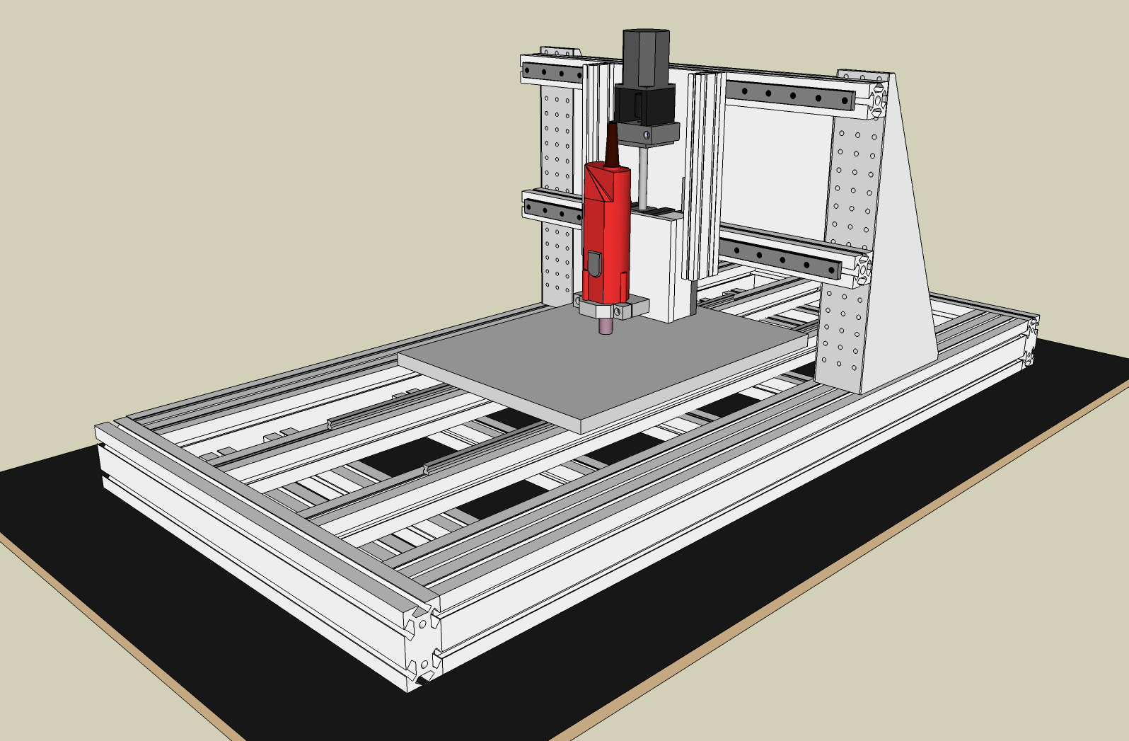

Jag har inte uppdaterat den här tråden så mycket, men såhär ser det ut just nu:
http://meduza.mordor.se/galleri/cnclogg ... 070613.png
Så om en kretskortsfräs sticker ut ca 20mm, då fungerar det ju utmärkt som jag har ritat just nu, kanske tillochmed ska höja den ett par mm
Plattan den står på kommer få U-profiler satta hela vägen runt och sedan gjuta in aluminiumprofilerna i betong, det kommer sitta en bunt bultar i T-spåren som gjuts in som armering. sedan kommer jag nog fylla även innuti med betong, men där är jag inte säker exakt hur det blir eller om det behövs. Plattan är en stor skiva Oljeplyfa, aluminiumstommen kommer att vara bultad ner i denna så att den sitter ordentligt.
Om ni ser några fel i min konstruktion, skrik till, för jag har aldrig gjort sådant här förut...

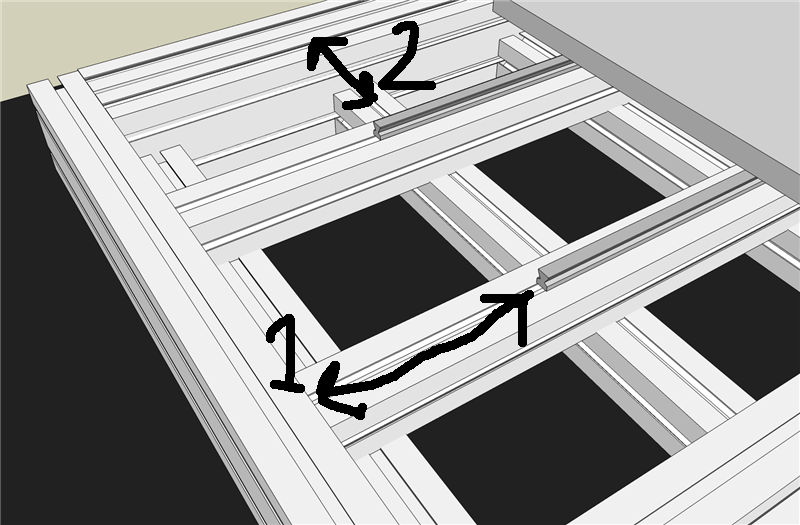

Jag vet inte vilken ledd du menar på, kan du ta och titta på bilden:
http://meduza.mordor.se/galleri/cnclogg ... detail.png
Om du menar 1, så är det för att jag inte har längre skenor
Om du menar 2 så finns det ingen bra anledning varför dom inte sitter på kanten på arbetsbordet... vet faktiskt inte varför dom hamnade så...
Om du menade något helt annat, förklara gärna igen, då har jag missuppfattat
Det var 1 jag menade, men även att få avstånd 2 kortare hjälper.

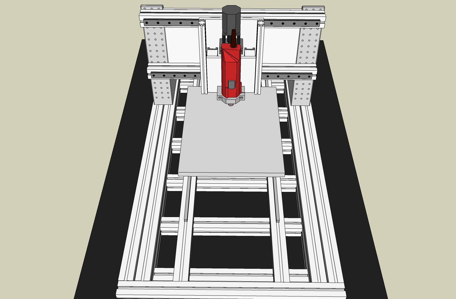

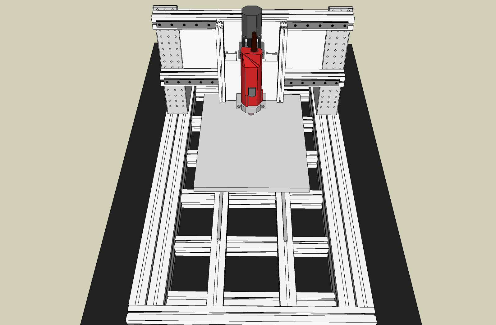

Vad är bäst av dessa två montage:
http://meduza.mordor.se/galleri/cnclogg ... 0614_2.png
http://meduza.mordor.se/galleri/cnclogg ... 0614_3.png

Jojje, men blir inte portalen väldigt lång då, borde ju bli dyrare skenor där i stället?
När jag tänker efter så är ju din modell smart på sitt sätt, man kan klara sig med kortare skenor och skruvar för samma arbetsyta... men jag vettefan om dom delar jag redan har är så lämpliga för ett sådant montage...
Jag har visserligen inte beställt mina nya skruvar ännu (ska byta ner till 16*4mm i stället för 20*20) men det tar sån enorm tid att omdesigna...
