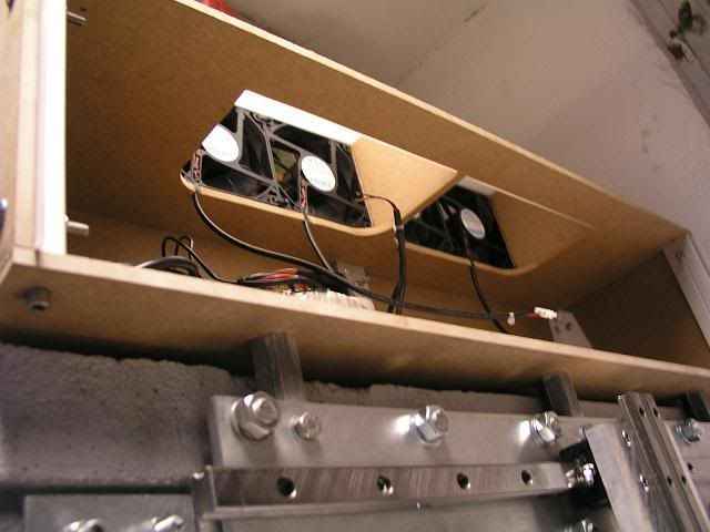

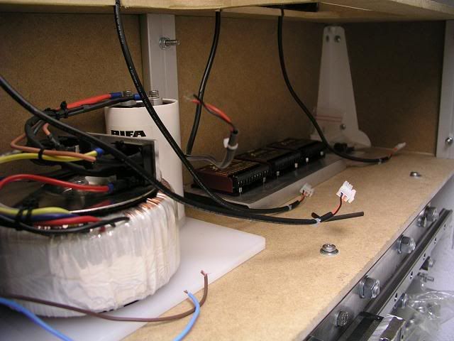

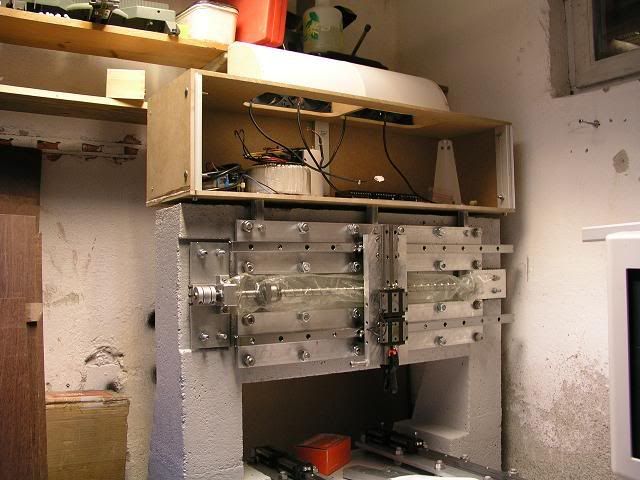

Pulat klart för ikväll!
Har börjat med skyddskåpan. Blev ändring av designen vad gäller fläktarnas placering. Hade massor MDF hemma så fick bli det. Ska väl målas svart senare.
Det vita ovanför fläktarna är en vit skärbräda som jag böjde till lite snyggt. Trevligt material att arbeta med. IKEA :bravo:
I morgon blir det fortsättning på kåpan och ev. att jag bygger en fläktcontroller av en LM317T som jag hittade i fiskelådan(!?)
Fläktarna tar 12-24V och 0.4A.

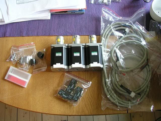

Har beställt 3Nm stegisar, axelkopplingar och microbrytare (0.4mm MAX intryckning) från CNCplus. Får se vad man får för precision med dom brytarna. Dom såg lite kraftigare och bättre ut en dom små rangliga jag redan hade. Kan använda dom sämre som ändlägesbrytare och dom bättre som "home-brytare".

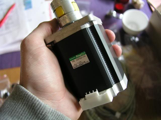

YAAAY!!!
Motorerna kändes väldigt bra i handen. Om jag kopplar ihop lindningarna kan jag inte ens snurra för hand!!
Ska testa med Geckon och nätagget. 63V är kanske lite i överkant. Blir dom mycket varma kanske nån vill byta nätagg? Jag menar om motorn brinner upp.
Ohms lag gav mig att 63V var ungefär 23ggr specad spänning.. Men Ohms lag kanske inte är rätt i det här fallet?
