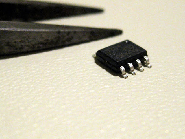

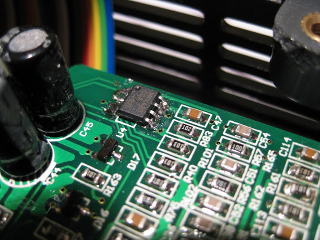

Har bara ägt VFDn ngn timme å har redan satt lödkolven i den :mrgreen:
Övervägde att inte publicera bild på lödningen men vafaan, de e inte lätt med så små komponenter så det får ni ha överseende med ;)

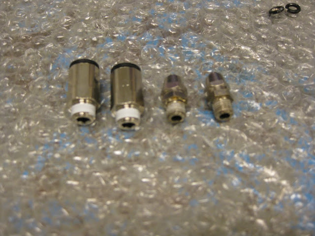

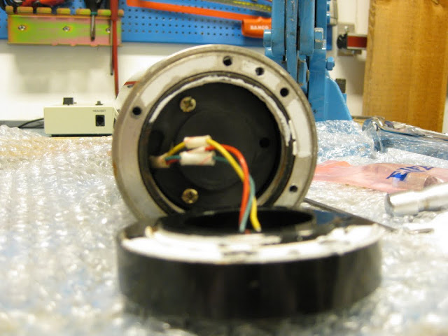

Försökte även få av locket där hålen till nipplarna sitter men det var lättare sagt än gjort så överväger att göra en adapter mellan mina befintliga slangkopplingar å befintlig gänga så jag slipper vålda av locket.

Dom lödningarna får du backjobb på Love... Bara att ta lodfläta och suga bort det mesta av tennet :wink:

He he, jag sa ju att jag tvekade att publicera bilden, inget jag är stolt över ;)
Jag tog faktiskt fram flätan men ångrade mig. Testar först om det funkar, då kvittar det ju.

:lol: Ta flätan nu Love, du är så noga och duktig med mekaniken, slappa inte på elektroniken för det :tumupp: (se till att bara tryck lite lätt med lödpennan bara, och framförallt dra den inte fram och tillbaka! Tryck bara lite lätt uppfrån, lyft och flytta pennan samtidigt med flätan (om du inte vet vad du gör :vissla: ))

:D Jag tog fram flätan till slut, inte för att rätta till det estetiska utan för att jag inte fick det att lira riktigt. Så för att utesluta chippets montering i felsökningen blev det till att löda om, blev mycket finare :tumupp:
Dock har jag fortfarande problem med styrningen, intermittenta fel, dvs den värsta sortens fel :(
Det är lite "funka, funka inte" just nu å de suger. Helt klart ett kommunikationsfel men frågan är VAR felet ligger.. plugin'et tillsammans med Mach3 StdMill, USB-RS485 konvertern, kablaget, MAX485 chippet i VFDn????? Inge kul att felsöka allt det där inte. Ska börja med att byta kablaget iaf, kör tvistad kabel utan skärm nu, ska testa skärmad tvistad kabel.

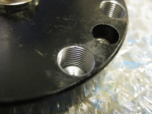

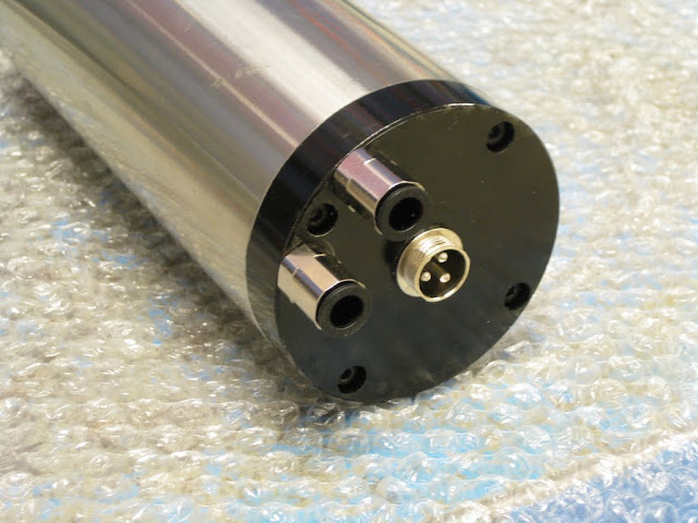

Gjorde slag i saken å demonterade locket på spindeln å gängade upp R1/8 för mina slangkopplingar, lika bra att göra det snyggt på en gång :) (som kompensation för mina fula lödningar ovan).
Avslutningsvis kopplade jag upp spindeln på kylsystemet och det verkar tätt!
Nya till vänster, original till höger.
Nya hål.
Kopplingar på plats, nöjd att jag tog mig tid till detta, klart värt.

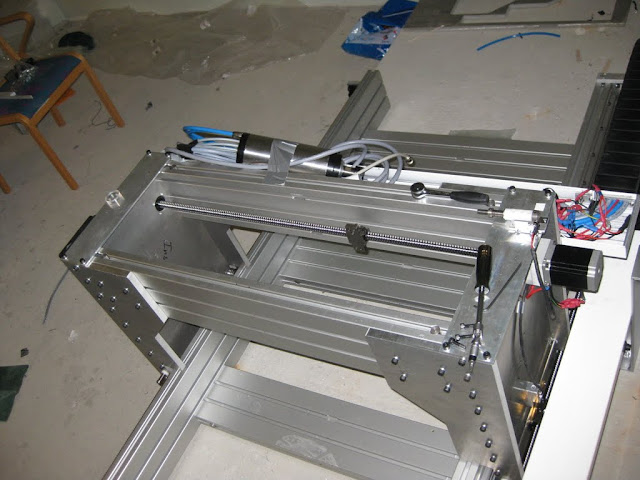

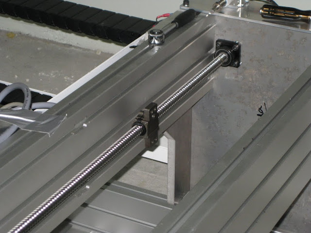

Ja då var skruven för Y på plats.
Så snart jag hinner ska dessa dit oxå.
Tyvärr fästes dem med genomgående M5 (lite klent tycker jag) och jag har inte hittat några T-spårmuttrar med M5 anpassade för profilen (13mm breda vill jag ha) så måste bygga egna spårmuttrar. Har köpt plattstång för det men ack så mycke extra jobb.
Blir åter igen en paus i byggandet, drar på tjänsteresa till Danmark tisdag - lördag så risk att det inte händer ngt förrän helgen om 2 veckor :( Men hinner ju planera å klura lite under tiden. Framförallt hur jag ska lösa ändlägesgivarna som nu bråkat med mig för sista gången, nu åker dem UT!!!
