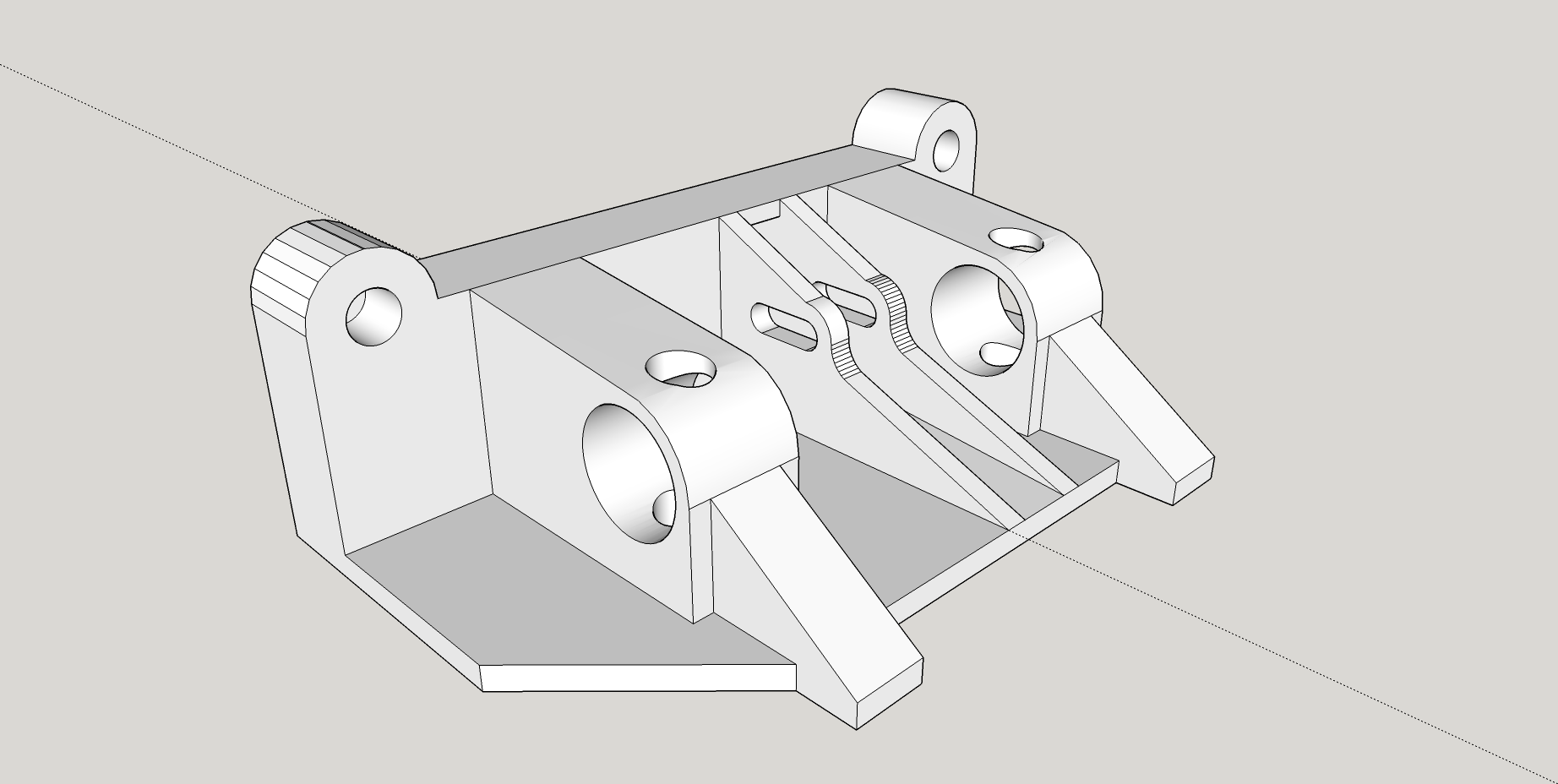

Har suttit vid ritbordet större delen av dagen, ritar på en ny upphägning till ena änden av X...
Men vad tycks? kan det vara något att fortsätta rita på?

Snyggt! Antar att du menar y-axeln (den övre). Har inte bytt den än så är intresserad av bra lösningar där : )

Det är väl X? den stora släden, denna delen skall ju ersätta alla plastdelar som sitter i främre änden av X de små hålen uppe är ju till Y-stängerna, de stora hålen till lagerna på X...
har idér på Y också, så det kanske kommer =)

Är det av någon speciell anledning du vill byta ut detaljerna där?
Tycker det fungerar bra hos mig iaf. En sak som jag noterar är att du inte planerar att lagra upp fästet för ena y-hjulet? Eller kommer du att köra på en liknande lösning som var innan med att remmen ligger direkt mot ett kullager? Finns visst vissa fördelar att ha riktiga hjul på båda sidor, kommer inte ihåg men har för mig att det var nått med vibrationer eller nått.

Kan tänka mig att tänderna på remmen kan flexa lite eftersom anläggningsytan mot hjulet blir mindre.

Jag trivs inte riktigt med att konstruktionen sviktar ganska mycket när man lägger endast lite vikt på bedden, googlar man lite ser man flera som stagat upp X med aluminiumprofiler på undersidan så den håller sig riktigt rak tänkte att mina fästen skulle vara en bit mot perfektion...
men all input är bra! =)
denna första ritning bygger på att man skall kunna använda sina orginaldelar, får jag denna att funka bra kommer jag att rita om den för riktiga släprullar (min GT2 uppgradering ligger i ett paket någonstans i logistikrymden så har själv bara original änsålänge)
