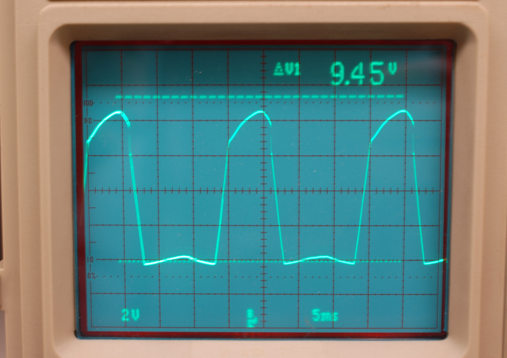

Jag har märkt att lamporna i fronten blinkat lite till och från. De har dimmat ner och lyst svagare då och då. Nu lyser de nästan alltid svagare så jag satte oscilloskopet på problemet nu i kväll.
Jag märkte då att spänningen som driver glödlamporna såg ut såhär:

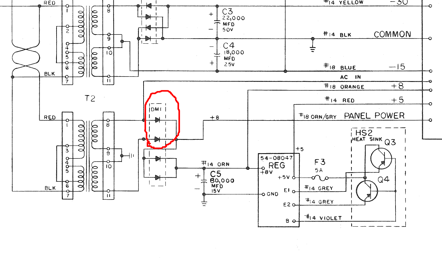

Kollar man på schemat så ser man att det borde vara en fullvågslikriktad spänning och att någon av dioderna som är inringade på schemat nedan måste vara kass.
Jag insåg då att även 5V regulatorn är kopplad efter dessa dioder (via två ytterligare dioder). Kondesatorn C5 orkar då inte riktigt att glätta spänningen vilket gör att 5V:en är ~4,6V med ~100mV rippel. Inte bra.
Så nu måste jag riva isär nätdelen igen, inte kul. Man måste plocka av fronten och ta ur ungefär hälften av alla korten för att få ur nätdelen ur maskinen.

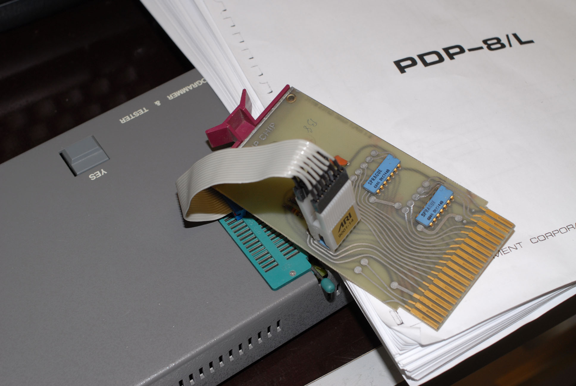

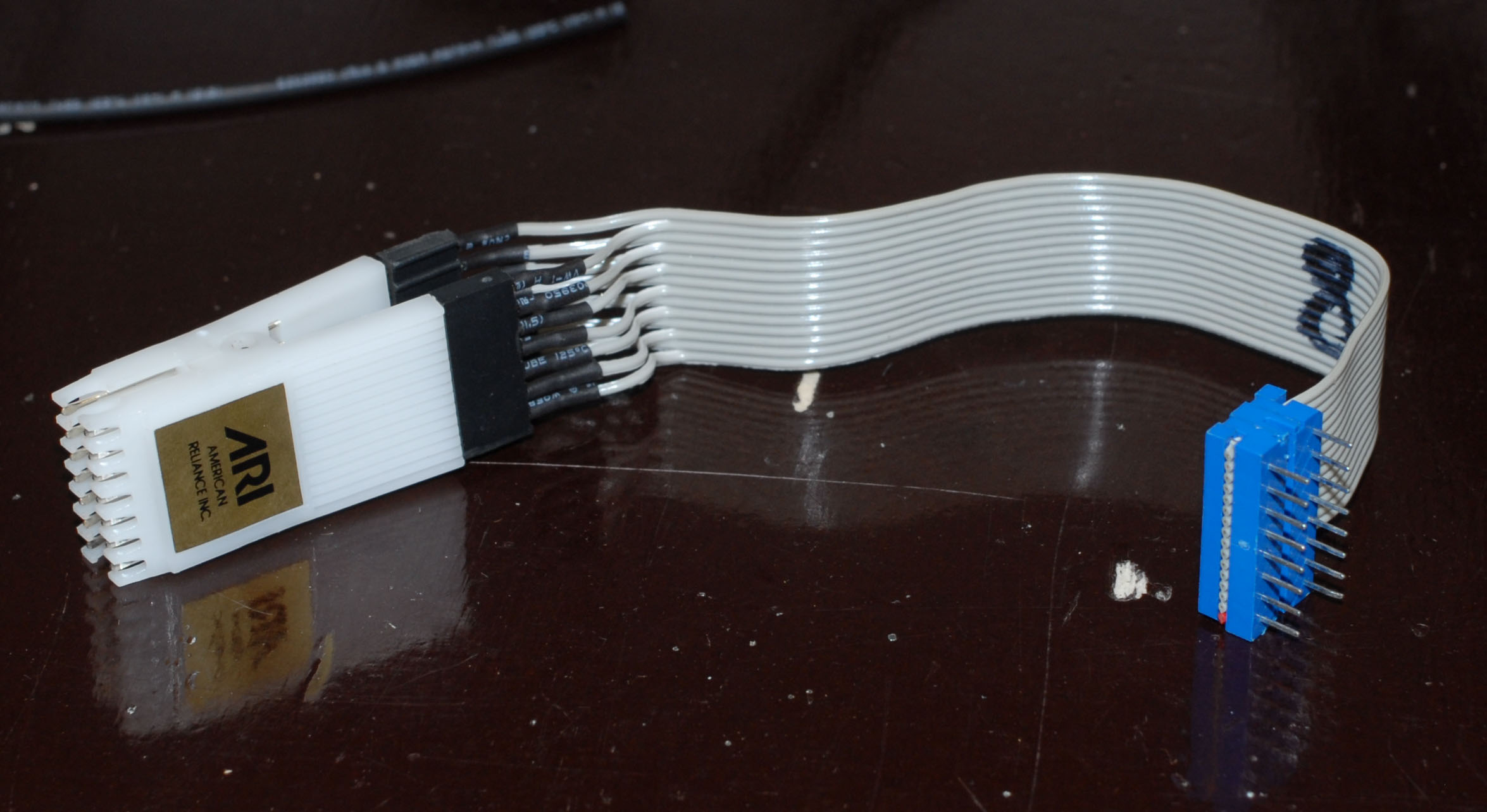

Jag fick en ide som jag var tvungen att testa. Jag byggde en sladd.
Till vadå? Testa kretsar såklart!
Jo, på så vis behöver man inte löda bort alla logikkretsarna för att testa dem. Jag har gått igenom tio kort och testat den, hittat tre defekta. På ett var alla kretsarna döda. Detta funkar bara på de korten är alla in och utgångarna på IC:na går till en egen kontakttunga. På te.x M111, kort med inverterare funkar det inte eftersom det är NAND-grindar där ingångarna på varje grind är ihopkopplade.

Lysdioder var ju en ide, då kan man ju lätt se om något händer. Jag tror inte man kan testa de mer komplicerade korten, kanske just M111 om man fixar till testvektorerna. Programmeraren ger nämligen bara PASS/FAIL.
