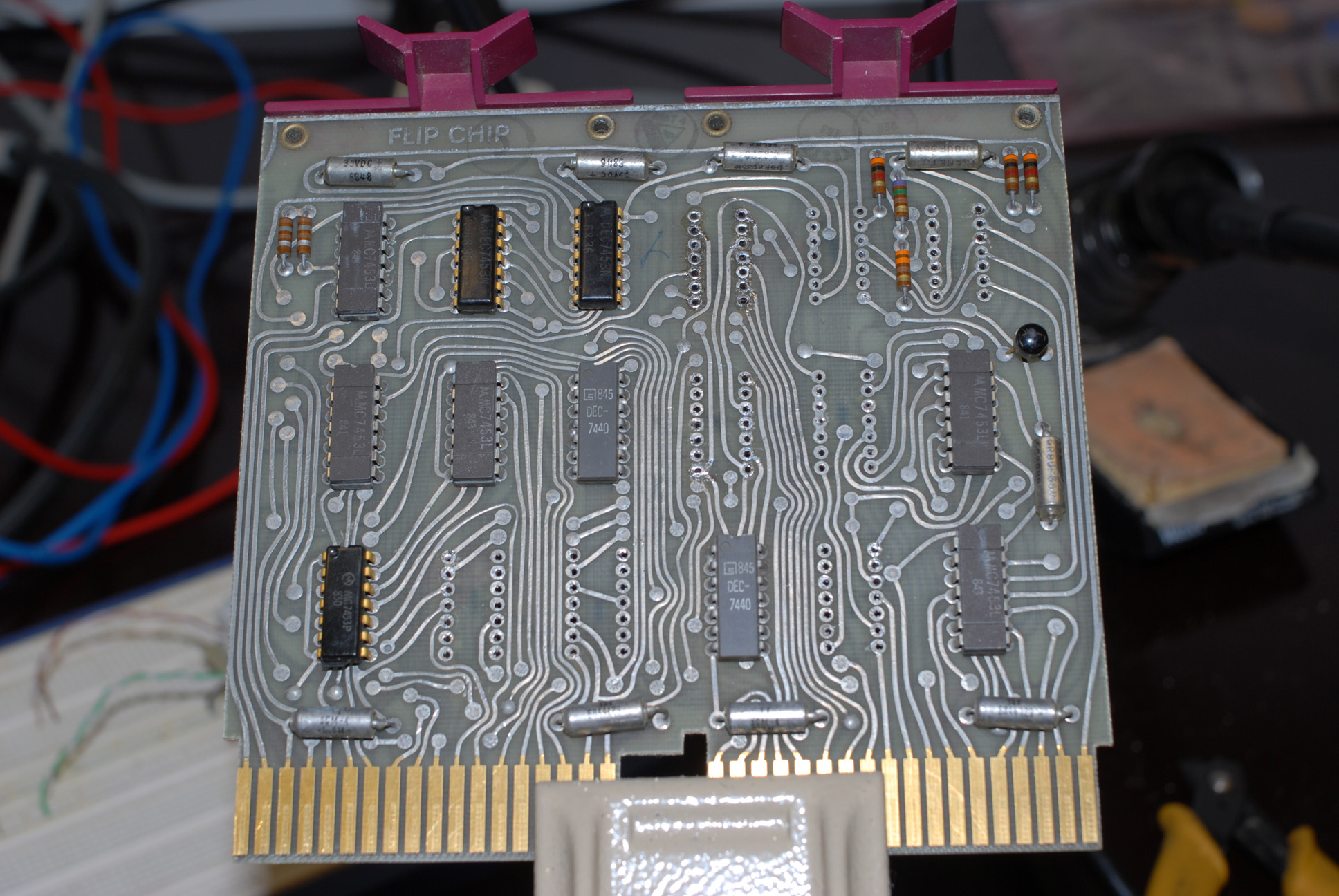

Detta projektet har inte avstannat ännu. Det var ett tag sedan jag uppdaterade tråden så har det hänt lite.
Jag håller på att byta ut kretsarna på M220 korten som utgör registeruppsättningen i datorn. Det är sex stycken kort och jag har tagit mig igenom fyra av dem nu. Sen ska jag starta maskinen igen för att se hur det fungerar. Nu har jag snart bytt alla kretsar som jag planerade och förhoppsningsvis så är det lite mer som funkar så att man kan felsöka sig fram till resterande fel.

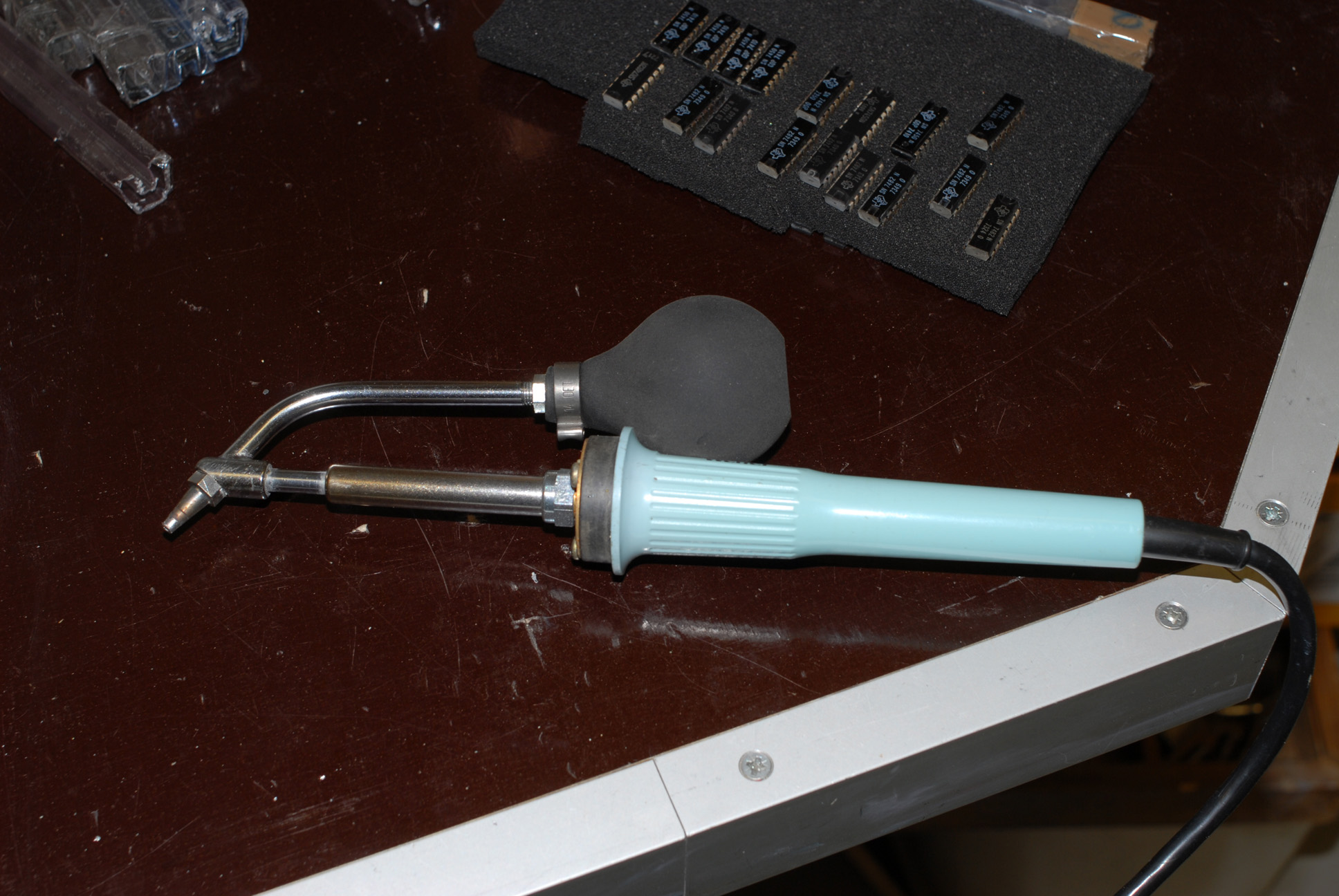

Jag fick låna en sådan här avlödningsspets av en kollega, till lika 6502 här på forumet. Det visade sig fungera ypperligt så jag köpte en egen! Det slutade också med att min WECP-20 nu mer är avlödningsstation och att jag köpte en begagnad WSD-130...

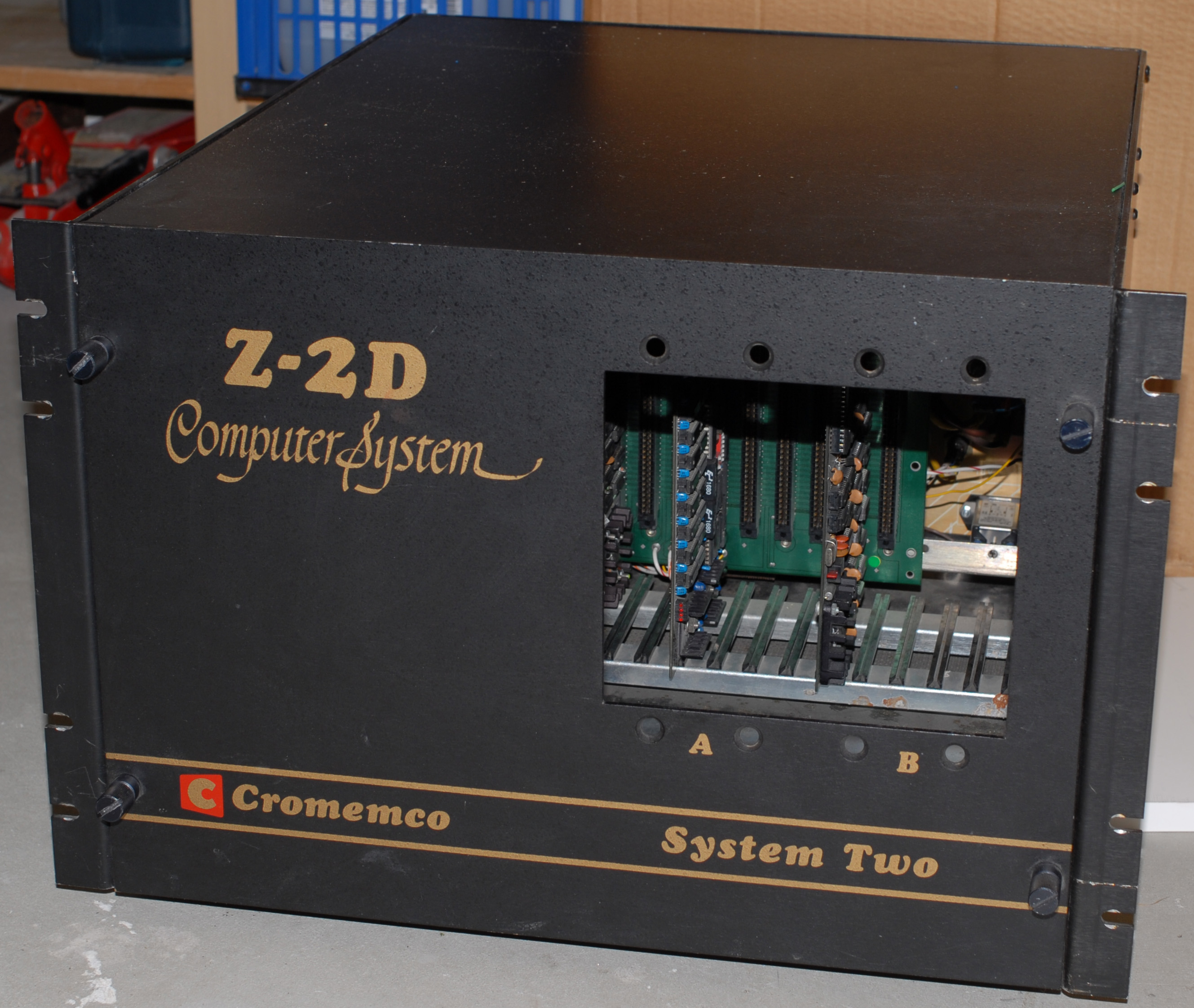

Sen en teaser för nästa projekt, att få igång den här gamla damen. Vi pratar S100 och CP/M. Hämtade den tidigare i år men fick hem den från svärfar i helgen.

Det var de där (och Imsai m.fl) som man satt och läste om i smyg i BYTE
på systemteknikslektionerns när läraren stog och gjorde bort sig i
6802 assembler vid tavlan...
