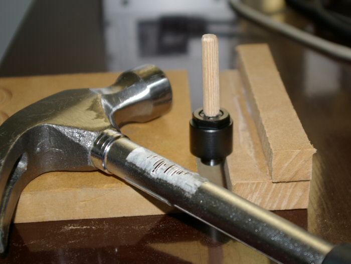

Jag beställde en Kress från cnc-plus.de för 1.5 vecka sen ock fick den idag. Mitt motorfäste räcker till, men det går mycket nära.
Eftersom det verkade svårt att få loss spännhylsorna köpte jag extra muttrar för varje extra spännhylsa. Nu är det här ju en smaksak, men personligen tycker jag inte det är svårt att få loss hylsan ur muttern:
En liten knackning med hammaren på träpluggen och hylsan trillar ut.
En av muttrarna jag beställde har nåt fel på gängan, den låser fast sig på spindelgängan efter ett halvt varv. Den får de i retur. De andra 2 var lika bra som originalet.
