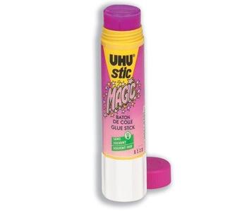

dbostream skrev:Någon som testat kleta in bädden med limstift vid utskrift av ABS? Det ska tydligen fungera ganska bra även om man bara får upp tempen på bädden till ca. 60-65 grader.
limstift har jag ej testat, men själv använder jag ABS-juice- Aceton som jag löst ABS plast i som jag sedan stryker på bädden och låter acetonet dunsta bort, har nästan inte haft några problem med att få det att fastna sedan jag började använda det.
