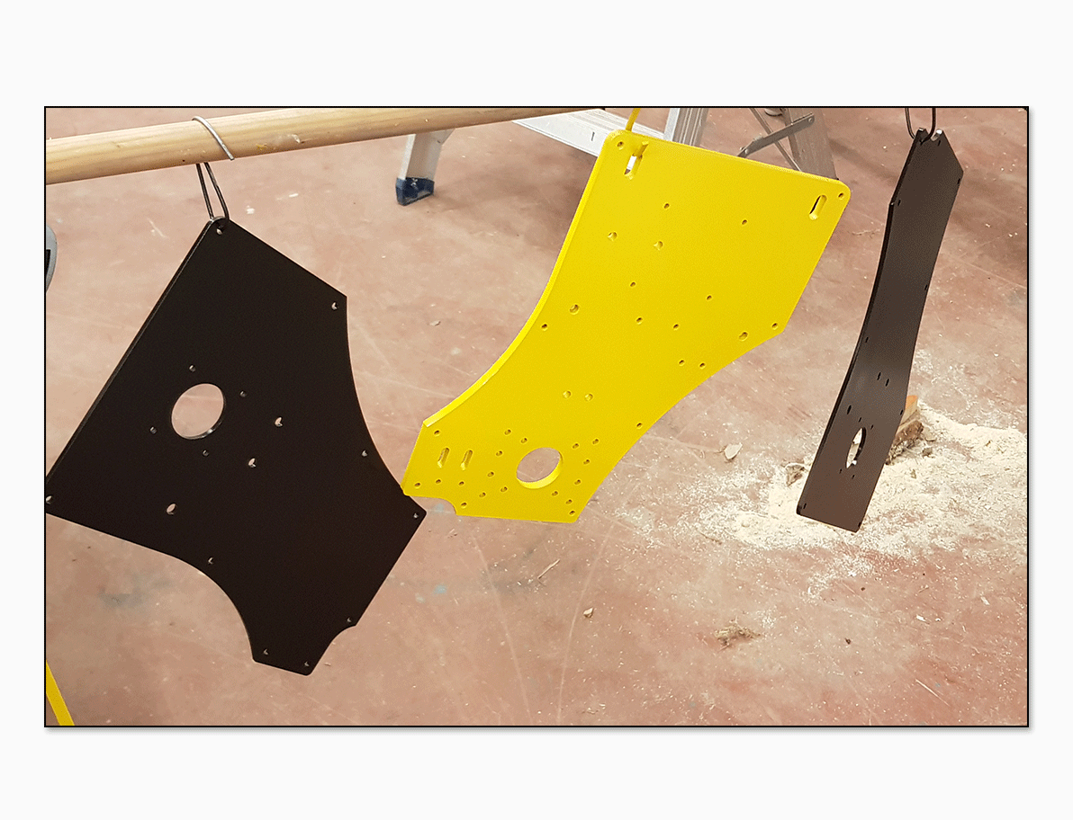

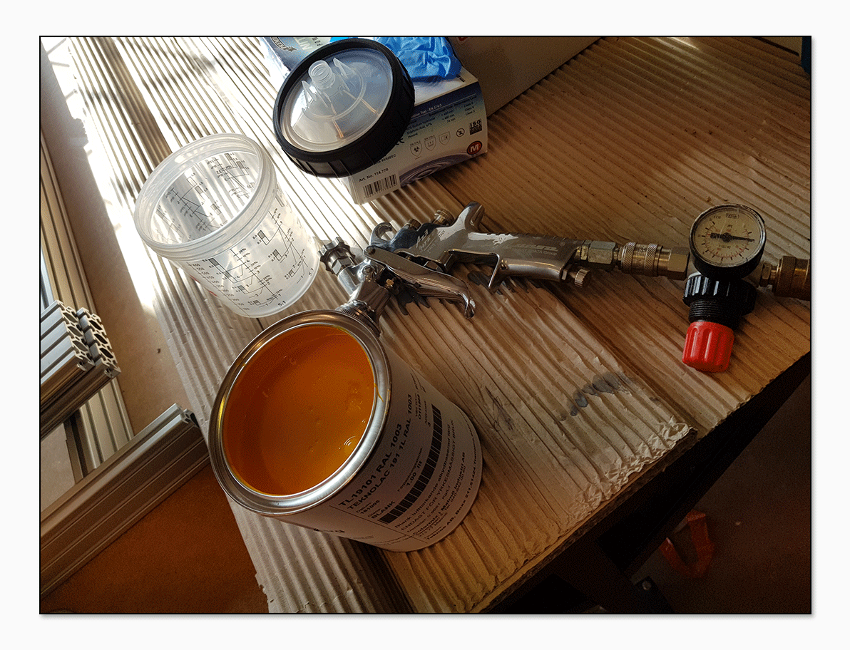

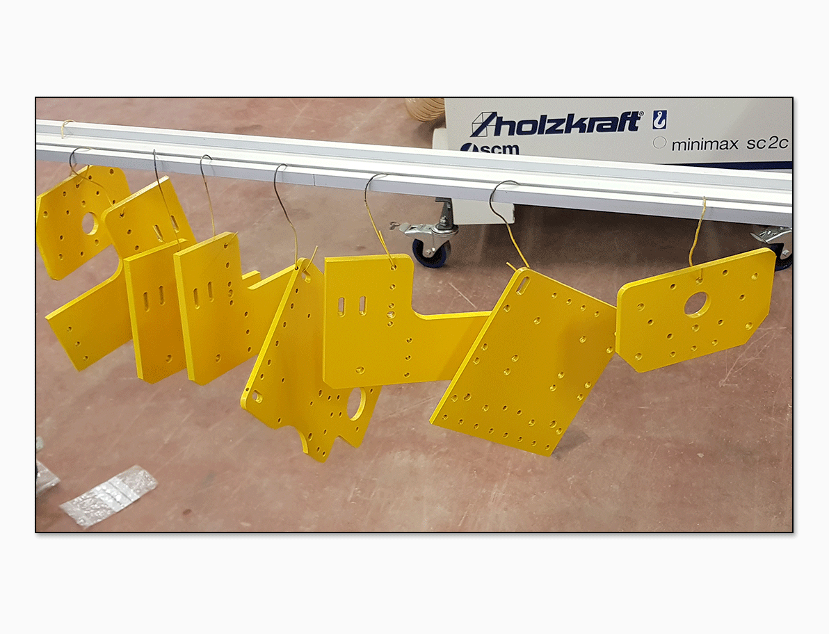

Följer med stort intresse... Håller själv på att sätta ihop en Raw XL Extended och precis som många här valde jag att beställa en Spindle på Ebay. Blev en ganska identisk som Perkla beställt men valde en 3kW variant.
Naken metall i all ära men en färgklick i verkstan skadar inte, så det var till att lackera alla stål och aluminium bitar. Alu bitarna fick bli Sverige gula och plåtarna/vinkeljärn fick en mörk grå färg, den är nästan på gränsen till svart faktiskt.
