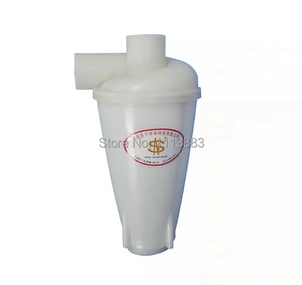

En sådan här har jag köpt på aliexpress. Klockren när det är dags att suga slipdam, sågspån osv.

Ser otymplig ut.. hur ställer man den där så den står stadigt ?

Den ska skruvas fast på en behållare som klarar undertrycket, en hink tex. Jag använder en gammal grovdammsugare till min.

Den skall monteras i locket på en lufttät hink, där all skräp samlas i. Jag tog en gammal avdankad föravskiljare och gjorde ett passande hål i locket där jag monterade cyklonen samt täckte för det resterande hålet.

Jasså sätta den i en separat bytta, hmm, blir det inte en massa tätande och grejande för att få detta tätt både i själva cyklonen och hålen i byttan ?

Det beror på vad man väljer. En hink som är tät från början är det ju inte mer än runt hålet där man sätter cyklonen.
Googla tex diy dust cyclone så hittar massor av exempel på hur man kan göra.

Anslutning för slangarna måste du väl se till att täta hur än du gör/bygger? Då återstår bara hålet där cyklonen fästs.
Jag borrade hål i locket, på med lite silikon och skruva fast cyklonen.
På med slangarna, som passade utanpå anslutningarna med några varv silvertejp för bra passform, två slangklämmor alternativt silvertejp utanpå. Klart.

Jag skulle säga att det inte är så kinkigt alls med absolut tätt. Min cyklon sitter utan packning mot ett plastlock, både in och utgående slangar är på/instuckna, eventuellt nåt varv vulk för att få upp diametern på utgående slangen. Jag knycklar ihop min plasthink så fort jag slår på dammsugaren. Jag köpte en liknande den ovan från AliExpress, min är ännu mer lik Dust Deputy men påstods vara aningen bättre i nåt jämförande test. Rekommenderas starkt, men visst, kan du bygga en lika bra själv så go for it.

Jag har en likadan cyklon som X-Il. Jag har monterat den på en mäskhink för hembryggning, såna kostar under 100kr och är tillräckligt täta. Fick förstärka den lite med ett par ribbor på insidan så den inte sugs ihop.
