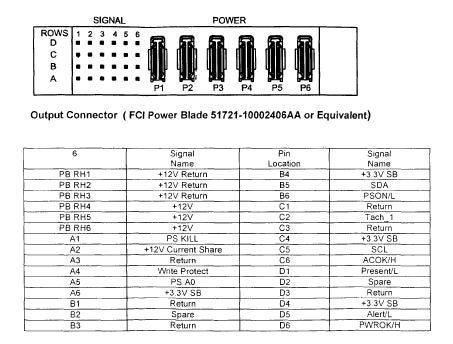

Jag kör också med nätagg, 2*800watts i min låda. Har seriekopplat dem för att få ut 24v istället för 12v och det rullar på bra.

G-man skrev:Snygg laddlåda! Har du någon bild på hur du tjuvstartar de där DELL nätdelarna? Ser skärmmade lika ut ett gäng jag har liggandes. Du kör dem seriekopplade?
Tack!
Finns mer bilder och info i en tråd med början här.
Tjuvstartar? Sätter bara i sladden...
Du kanske tänkte på de här stiften.
Såhär kan man åxå göra.
Ja, de är seriekopplade, ~25V.
