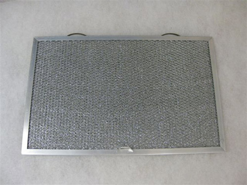

Och bädden. Till laserdioden har jag ett honeycomb-galler och laserdioden bränner sönder underlaget som detta ligger på. Måste fånga upp eller sprida ut laserstrålen i så fall. Det finns "laser bed" på ebay men dels är jag dumsnål och dels har jag tänkt att skärytan ska vara minst 60x60cm. Jag har tittat lite på sträckmetall och kanske ett fettfilter skulle funka, en random bild på ett:
Det kanske bara är dumt att titta på sånt, men priset avskräcker på riktiga laserbäddar eller så har jag helt enkelt inte hittat rätt.
