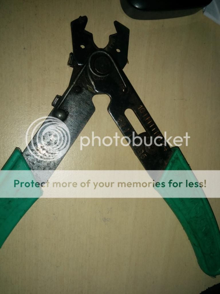

Visste väll att ja skulle ha en liggandes ;)
Gammal o sliten SKAL-MASTER
Hoppas den har lite skärpa kvar

MadModder skrev:Va, kärna på 125µm? Vad är det för megamultimodfiber? ;)
På gränsen till koaxialkabel nästan :)
Skalmaster/abiko 001 brukar funka bra till det mesta faktiskt.
Lite jobbig att ställa in bara, svårt att dra åt stoppskruven utan att den flyttar sig, samt vassa handtag.
En dyrare variant kan vara en skaltång för just fiber, där finns tillräcklig precision i alla fall :)
