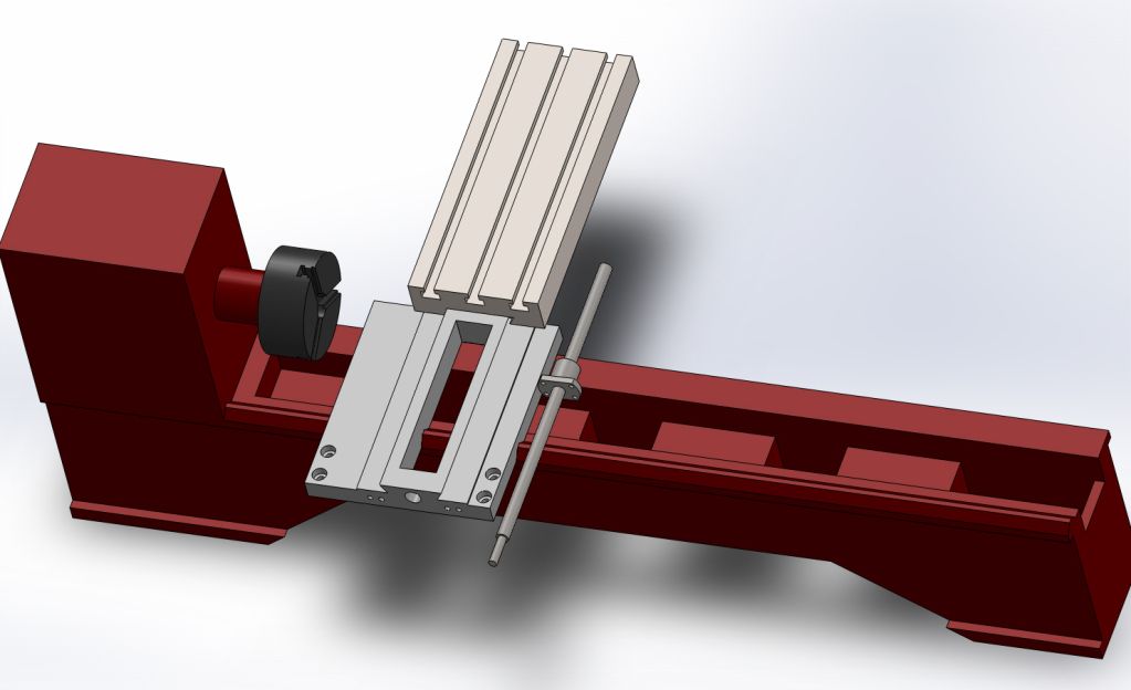

Behöver lite åsikter av er nu :roll:
Ska jag fräsa ur spåret där org skruven var eller montera skruven bredvid bordet (som bild)? :humm:
Jag måste fräsa bort en "gavel", bredda spåret och ta bort lite till material från undersidan av bordet om jag vill ha skruven under bordet.
Kom med förslag!
Funderar på att höja upp spindelhuset lite för jag har 2.3mm mellan chucken och bordet nu :doh: Men det blir nog ett senare projekt för jag måste få igång den innan jag tappar intresset :lol:

Re: Daniels CNC svarv //Söker åsikter
Inlägg av Shargo »
Jag skulle sätta den mitt under. Att montera endast en skruv vid sidan kommer ge upphov till sneddragnng och följande kärvande/ryckande bord.
Inlägg av thewho »
Jag vill också ha den i mitten, men jag är rädd för att släden(?) blir för försvagad av ingreppet :humm:
Men jag tror inte att det blir så stora problem med att tvärsliden drar snett om den är rätt justerad :humm:
Inlägg av jihe »
Om jag skulle göra en ny tvärslid skulle jag nog fräst bort laxstjärtstyrningen helt och baserat den på linjärenheter. Det ger nog också möjlighet till mer utrymme för kulskruven.
Vad jag absolut inte skulle göra är sidomonterad kulskruv i alla fall.
Om du är rädd för att förlora styrka på grund av att du tar bort material (det ser ut som befogad rädsla att döma av skissen. Inte mycket kvar när man förstorar det där hålet) kanske du kan fylla outnyttjade hålrum med epoxigranit?
Inlägg av thewho »
jihe
"Vad jag absolut inte skulle göra är sidomonterad kulskruv i alla fall."
Av tidigare nämn anledning? Eller annan?

Tack för tipsen om epoxy :tumupp:
Men tillbaka till problemet..
Är det någon som har testat montera skruven på sidan av bordet och kommit fram till att det inte fungerar?
För det kommer bli ca 4mm gods kvar till 60º spåret som tvärsliden glider i. Om nu någon förstod det där :vissla:
Inlägg av jihe »
thewho skrev:Är det någon som har testat montera skruven på sidan av bordet och kommit fram till att det inte fungerar?

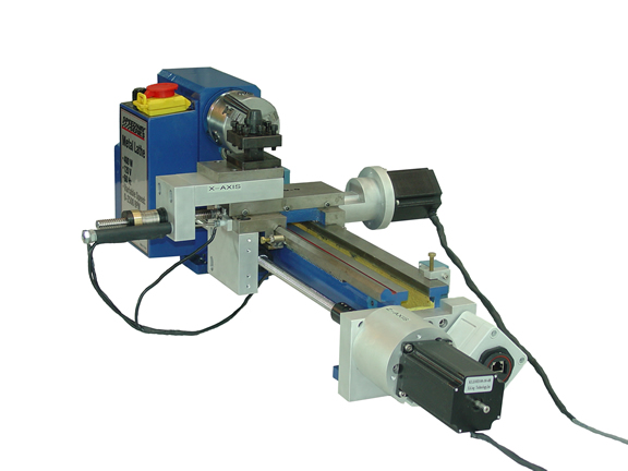

Jag föreslår att du monterar tvärsliden som den skall sitta och sen monterar en hävarm som sitter ungefär så långt ut som kulmuttern. Då kan du ju dra i den för hand och få en känsla av hur mycket friktion du introducerar.
Ett alternativ till att montera den under tvärsliden om du vill slippa avverka för mycket gods är att låta skruven sticka ut framför eller bakom. Då kan man ju låta bara en så grov axel som får plats löpa under. Lite mer platskrävande, men en sundare mekanisk konstruktion. Kolla den här t ex: http://gunhead.com/GMW/images/lathe%203quarters.jpg
