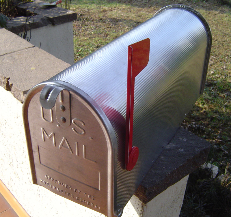

En sådan låda har jag och brevbäraren förstår inte vad han ska och inte ska göra med flaggan.
Re: Radiokontrollerad brevlåda
Brevbäraren ska väl inte göra nåt alls med flaggan? På de modeller jag sett fälls den upp automatiskt när luckan öppnas (d.v.s. när brevbäraren lägger i nåt). Sen är det den som hämtar posten som får fälla ner den efter att man tömt lådan.
Så fin är tyvärr inte min låda
Flaggan måste firas och halas för hand och har ingen som helst koppling till luckan tyvärr.
Jo de modeller jag sett av den "amerikanska" lådan fälls flaggan upp så fort lådan öppnas, sedan måste flaggan fällas manuellt.
Om det ska vara med ngn form av sändare så borde det fungera på följande sätt för att vara strämsnålt:
När brytaren aktiveras så dras någon form av hållkrets under den tid som det krävs för att sända meddelandet, sedan släpper hållkretsen och allt blir strömlöst.
Kolla min länk till brevlådesändaren! Den lär väl vara gjord för en amerikansk brevlåda.
