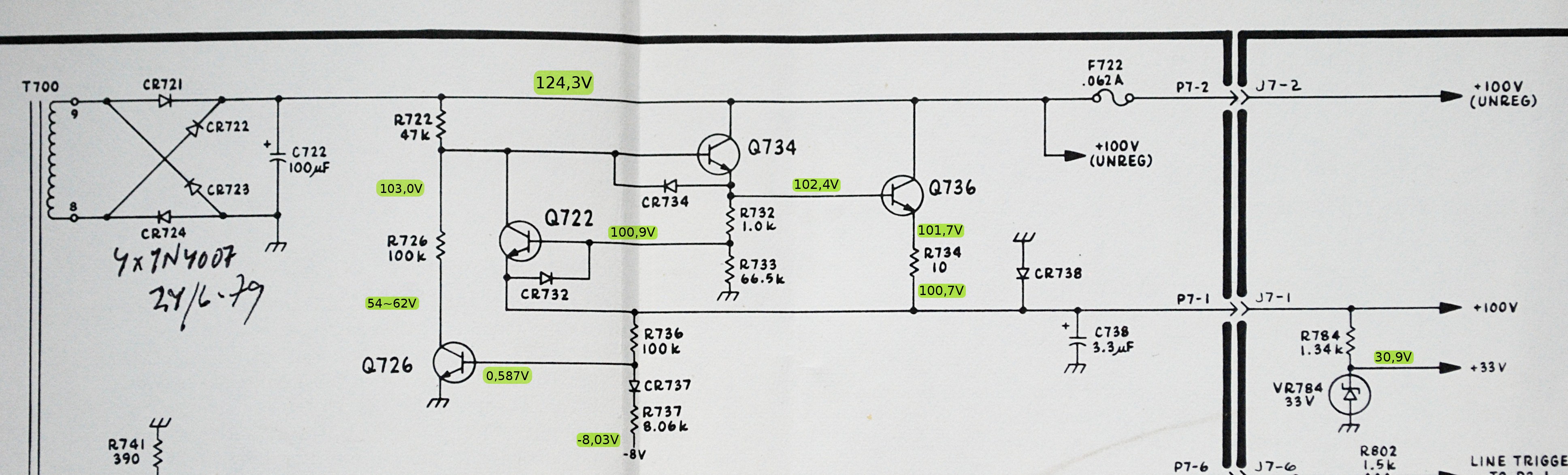

Nu när jag kopplade in scopet för att mäta lite till så började det fungera igen! Först intermitent, sedan konstant bortsett från att skärmen blinkade till varje gång jag satte proben på ett ben. Det var inga problem under den halvtimme jag lät det köra och efter att ha varit avstänt en halvtimme gick det igång direkt vid strömpåslag.
Eftersom jag inte bytt eller ändrat något så inbillar jag mig inte att det är helt nu, men det är ändå bra att veta att det inte är något som brunnit eller gått sönder helt. Snarare verkar det vara någon komponent som glidit iväg till något värde som är gränsfall för att det ska fungera.

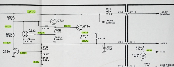

Hur som helst så passade jag på att mäta spänningar i nätdelen när den fungerar:
Högre upplösning

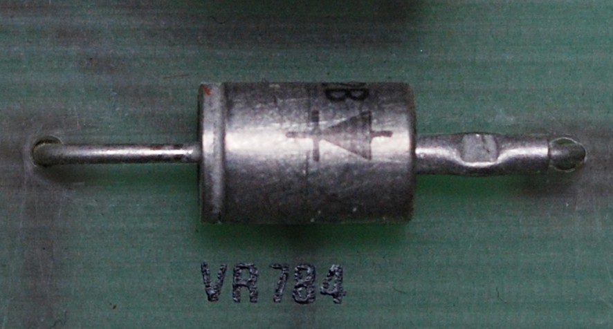

Vad man kan notera här är att 33V bara är 30,9V, vilket betyder att VR784 ligger utanför dom 5% den är specad till. Jag tror inte den är orsaken till problemet, men den bör nog bytas ändå.
Högre upplösning
Re: Hjälp med att felsöka nätdel från 1976 (från Tektronix T
Det är alltid lite blandade känslor när apparater hoppar igång under felsökning.
Kaskaden som vi talade om är inte längre misstänkt. Jag har åtminstone aldrig varit med periodiska fel i en sådan.
Zenerdioden bör hålla exakt 33 Volt. Kolla vad som drivs av denna spänning!
Effekttrissor som Q736, Q756 och Q776 kan bli så varma att sprickor så småningom uppstår i lödtennet runt benen.
Eftersom det är ett periodiskt fel skulle jag gärna kontrollera dessa detaljer. Ibland kan de vara svårt att upptäcka dessa sprickor med blotta ögat.
I detta fallet är det Q736 som bör granskas på lödsidan.
Byt inte VR784. Det är förmodligen inte något som helst fel på den.Jonas_H skrev: Vad man kan notera här är att 33V bara är 30,9V, vilket betyder att VR784 ligger utanför dom 5% den är specad till. Jag tror inte den är orsaken till problemet, men den bör nog bytas ändå.
Tänk på att zenerspänningen på 33V är vid en specifik ström. Om man har lägre ström genom zenerdioden än denna specifika ström så kommer spänningen att bli lägre vilket den är i detta fallet.
Jag vet inte vad man använder 33V till men om du byter zenerdioden och får annan spänning så kanske du är tvungen att justera om vissa justerbara komponenter i oscilloskopet.
Fastän du inte ser några fel i lödningen av Q736 så kan det vara smart att löda om den.
Om man har intermittenta fel i en del av en apparat så spar man ofta tid på att inte felsöka till sista blodsdroppen utan istället direkt löda om alla misstänkta lödningar.
