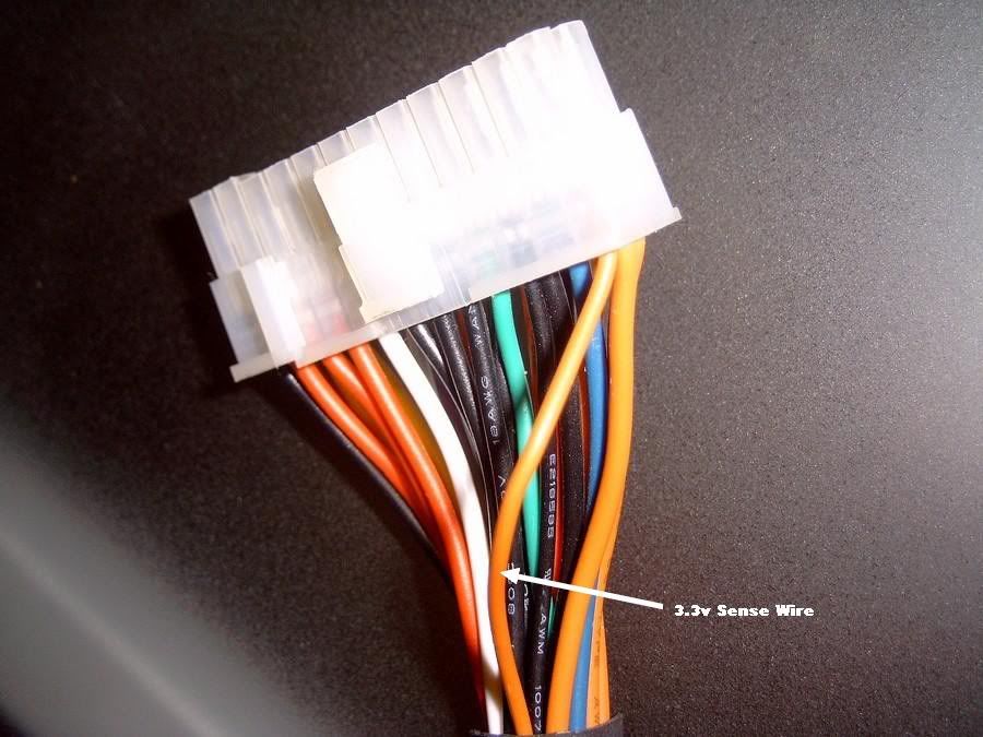

Sensekabeln används bara för att kompensera för spänningsfallet över kabeln fram till atx-kontakten på nätagget, det finns som sagt ingen separat pinne i kontakten för det. Så här ser det oftast ut: länk
5VSB är kvar, det är bara standby-försörjning när dator/nätagg inte är igång ordentligt.
PWR_OK visar bara att när den är hög håller 3.3V och 5V sig över underspänningstoleranserna och nätagget kan arbeta kontinuerligt. Moderkort använder ofta den signalen för att veta när det är okej att starta.
Det enda som behövs för att starta nätagget är att dra PS_ON låg, förutom (ibland) en minsta belastning.

ATX nätdel = grönt till jord. (dom nya med 24+ kontakter vete fasen). Men vad ska du använda den till?manzzen skrev:Tjenare. Har ett gammalt nättag till en dator här hemma som jag inte använder längre
men tänkte "tjuvkoppla" de så man kan använda de som ström försörjning till diverse annat. dom är ju tråts alt ganska användbara. kan leverera relativt mycket ström plus att man kan plocka ut bla. både 5 och 12V
Jag vet om att ja har gjort de på andra agg tidigare. men kommer inte rickigt ihåg hur man gjorde. Först å främst så jordade man ju power_on kabeln (i de flästa fall bruka den vara grön) men på detta agget är den grå ) har också för mej att ja satt en last på nån av kablarna.
Jag har prövat med att goggla fram svaret men på de flesta sidor står de att de räcker med att jorda power on.
men när ja gör de går agget igång för en kort sekund sen stänger av sej igen. blir inte klok på vad som är galet
Btw tror inte att de här är ett standard ATX agg
