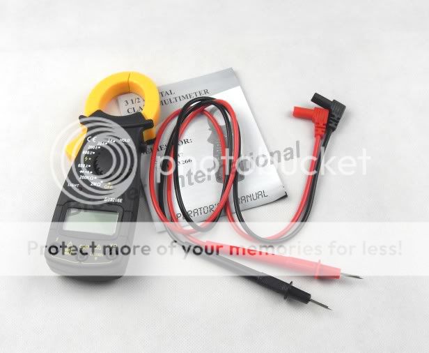

Hawk
Inlägg: 102
Blev medlem: 21 december 2009, 20:07:26
Ort: Mölndal
Re: luftkonditionering, löser ut säkring vid start
Inlägg av Hawk »
Hej
Har köpt en tångamperemeter från Kina 90 spänn, men det är fyra till fem veckors leveranstid, fast då är det fri frakt !
Får väl se om den kommer :oops:
http://cgi.ebay.co.uk/ws/eBayISAPI.dll? ... K:MEWAX:IT
Hawk
Inlägg: 102
Ort: Mölndal
Inlägg av Hawk »
Hej :)
Jag fick tångamperemetern i går, den funkar
Jag mätte upp strömmen till 6,8 A på mitt AC-aggregat, lite mer än det skall, men det är ju rätt så gammalt 10/96, ca 15 år gammalt och har aldrig strulat, bara funkat
Kollade min tre år gamla diskmaskin ( A klassad), den drog 8,5 A, tycker det verkar mycket !
Skall testa lite mer prylar, typ bara en lampa och se vad den visar
Hur som helst så har jag hittat felet med den glödheta "proppen"
Det var glapp i skruven vid utgående fas, så ledningen hade börjat bli bränd :oops:
Nu är "proppen" bara lite ljummen :wink:
