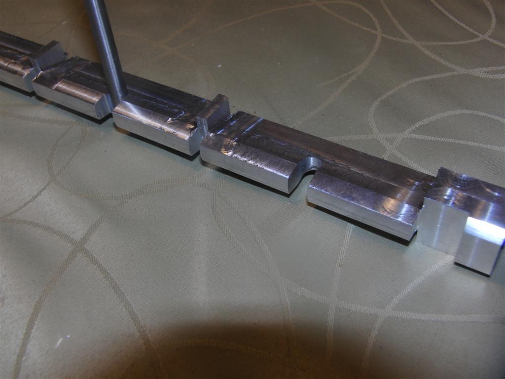

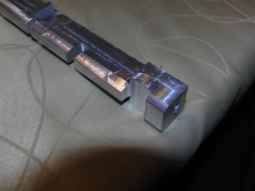

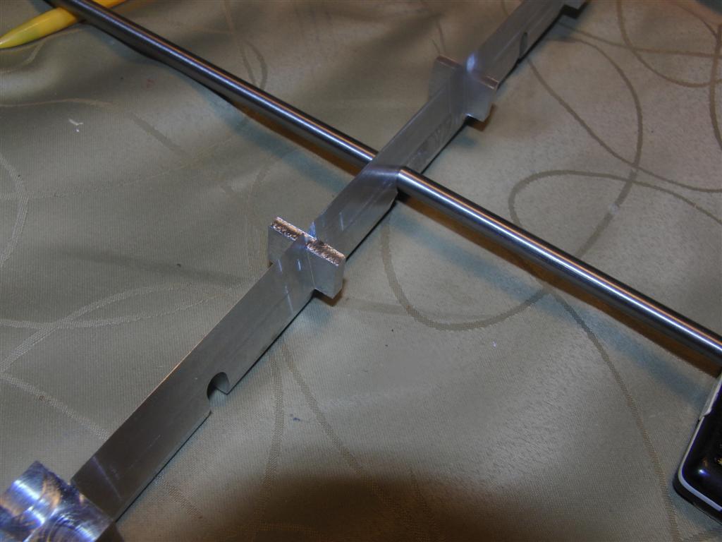

Re: Detaljer som vi CNC-Svarvat / skall svarva (OBS, ej trä)
En "prototyp" del för pulsejet motorn, ska sitta efter ventilpaketet för att minska turbulensen hos luften, dom runda ur tagen är för rören till bränsle spridarna.
Hela biten är tillverkad ur en 30mm alu rundstång i en körning, på dom kommande delarna ska det tillkomma hål för skruvar samt en kanal för startluft.
