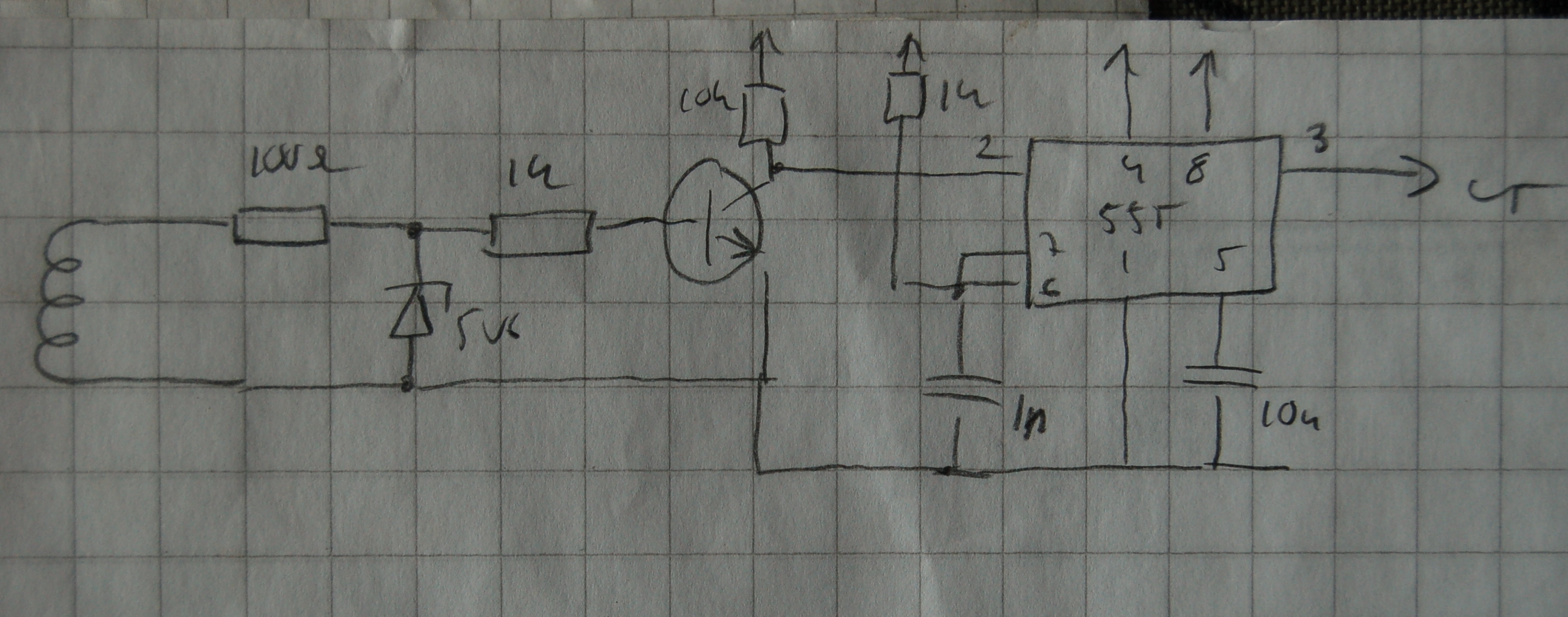

Jag har pillat lite på den här testbänken och provat att anpassa signalen från Biltemaklämman till databoxens CTtrigg ingång.
Jag lärde mig att energin från ovan nämnda klämma inte räcker till att dra en TTL :)
När jag kopplade oscilloskopet till klämman fick jag signaler på 2-5 volt vilket gör mig lite orolig att det kanske måste till en förstärkare, så jobbigt med transistorer :)
Vad gäller övre gränsfrekvens på databoxen så går det att sätta prescaler i programvaran.
Så det problemet tror jag man löser genom att dela frekvensen från sensorn.
Hade någon form av plan att försöka ordna en CMOS lösning, men tyvärr har tiden inte funnits i överflöd när andra projekt varit viktigare (enligt arbetsgivaren alltså).
Om någon har löst "bekymmret" med att digitalisera signalen från biltemaklämman och kanske dela frekvensen en eller två gånger så tror jag att det är precis vad zimmer behöver.

Tror inte att en prescaler hjälper, men kanske en förstärkare som sagt var. Du behöver detektera pulserna och sedan räkna tiden mellan pulser såvida du inte enbart tänker mäta vid konstanta varvtal.

Håller med. en liten förstärkare på klämman ger en snyggare puls, men du behöver ändå en logger som klarar av att mäta avståndet mellan pulser med rimlig noggrannhet.
Sedan är, som bearing säger, tändpulsen mindre intressant, såvida du inte skall ta upp förtändningskurva etc. Bättre är då en magnetisk givare på svänghjulet, eller på bakhjulet/dynon. Skall du ta upp tändkurvor behlver du puls vid ÖDP, förutom tändpuls.

Pulsgivarförstärkare och pulsförlängare:
http://www.dalton.ax/diverse/pulsgivare.jpg
