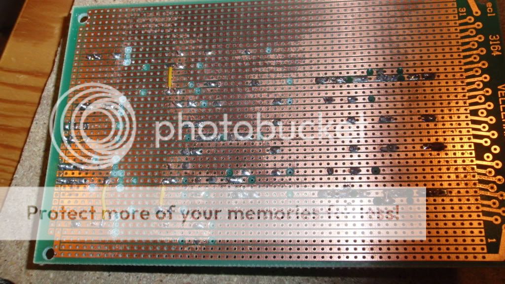

GiK: Ser att du i tråden "DIY skivspelare...", på annat forum, har publicerat en bild på kortets lödsida också.
Det ser FULLSTÄNDIGT LIVSFARLIGT UT!!
Jag råder dig att avbryta allt arbete med kortet och ordna med ordentliga isolationsavstånd mellan nätspänning
och övriga delar på kortet innan du ens funderar på en fortsättning.
På bilden ser det ut som att det endast är avståndet mellan 2 st. kopparbanor som hindrar nätspänning från att
få kontakt med komponenterna på lågspänningssidan eller att nätspänning finns på kopparbanor i området där
lågspänningskretsarna finns.
Lägg gärna ut en bild på kortets lödsida i denna tråd också så kan du säkert få goda råd.

Du har alldeles rätt! Livsfarligt........värre än så, kompis!
Jag har sett blå gnistor hoppa omkring där runt tvåtretio.
Men det är en banas mellanrum numera.
BildNi ser tre urborrningar i rad på fem ställen. Det är isoleringen. Jag ser att det går att förbättra isoleringen med ett par till hål.......det ska jag göra omg.
Se inte detta som en färdig "produkt". Utan en "funktionsmodell".
Målet är att hitta en DIY-vänlig strömförsörjning till ett "motordriv" som
ska driva en skivspelare.
När väl funktionen är "i hamn" ska det byggas en prototyp. Och då ska
detta forumets "spjutspetsars" synpunkter vara med. :tumupp:
Swech
Inlägg: 4785
Re: Komponentfråga: Hur varm får en zenerdiod bli?
Inlägg av Swech »
Om du tänker på åskan så tar den närmsta vägen. Samma med 230V
Bara för att du borrat lite hål så betyder det inte att ledarna bredvid inte kan generera
överslag.
230 kan slå via de ledare som ligger bredvid.
Du SKALL fräsa bort dessa totalt för att det skall bli någon form av isolering.

Jag får nog gå ner till "Clas i Sjön" och köpa mig en liten roterande fil
eller liknande.
Mycket talar för att även om transingarna är kretskorts-monterade så
ska dom nog vara på säkert avstånd.

Det brukar gå att ta en kniv, lyfta upp kopparledaren i ett hörn och
dra loss hela ledaren
Swech

Inlägg: 38975
Funkar olika bra på olika verokort att dra loss banor, jag har också gjort så utan problem, och sen när jag försökt göra samma trick på kort av annat fabrikat har det varit omöjligt.
Inlägg: 26680
Sant. Men lite värme kanske hjälper i sådana fall. Då brukar ju banor kunna lossna vare sig man vill det eller inte. :)

Testade nu på morgonen.
Med en skalpell var det hopplöst att få loss banorna.
Det är nog som Glenn säger, en del är lättare och andra
svårare.
Ett abrasivt verktyg behövs nog. Personligen (utan större erfarenhet)
tycker jag att det ska vara svårt att få bort banorna.
Men jag har en "action" på det. (Förbaskat struligt industri-tjänstemana språk) :D

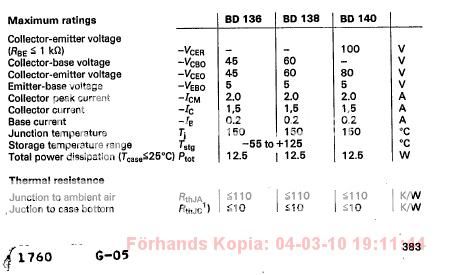

Kan Ni kolla och förklara detta Med max-spänningar?
Såhär ser specen för BD140 ut.
Collektor-emitter spänning 80 volt. OK.
Men emitter - bas spänning bara 5 volt.
Jag behöver runt 27 volt???? mellan emitter och bas?????
I exempel jag sett är det 10 volt mellam bas och emitter.
I exemplet som MRI länka till är det 5 volt.
Hur funkar detta?
Hur läser/förstår jag tabellen? :oops:

Nu svarar jag inte exakt på var du frågar, utan tar lite grundteori istället. Hoppas du inte misstycker. :-)
I det här fallet tycker jag det är lättare att förklara med den positiva spänningen, dvs med BD139. För att bygga den negativa sidan med BD140 är det bara att "svänga på steken" så att säga.
Du verkar ju ha kläm på stabilisering med resistor och zenerdiod. Eller har du kopierat något färdigt? Hursomhelst, när man stabiliserar med resistor och zenerdiod skall resistorn dimensioneras så att det alltid går en liten tomgångsström genom zenerdioden (IZ) så att dioden skall fungera okay. Resistorn skall också tillåta att lasten får den nödvändiga strömmen (IL) utan att utspänningen sjunker under zenerspänningen. Denna dimensionering av resistorn gör att om man tar bort lasten, kommer hela strömmen (IZ+IL) att gå genom zenerdioden. Detta händer i ditt fall och zenerdioden blir väldigt het!
Låt oss gå vidare och sätta in en serietransistor som på första bilden på http://www.satcure-focus.com/tutor/page5.htm
R1 och DZ1 är fortfarande en helt normal stabilisering med resistor och zenerdiod. MEN, lastströmmen för zenerdioden går nu istället in till basen på Q1. Eftersom Q1 har strömförstärkning (hFE) på t.ex. 100, kan R1 dimensioneras för mycket lägre "last" ström. Hänger du med? Effektförlusten i zenerdioden på tomgång blir bara en hundradel.
Så vad blir utspänningen från emittern på Q1?
Q1 har ju zenerspänningen på basen, t.ex. 27V. Spänningen mellan bas och emitter på en bipolär transistor som leder är ca. 0.6V. Detta blir (märkväl) ett spänningsfall från 27V, dvs utspänningen på emittern blir 26.4V.
Hur reglerar transistorn utspänningen?
Anta att regulatorn belastas kraftigare så att utspänningen momentant sjunker. Eftersom spänningen på basen är konstant 27V, kan man tänka att spänningen från basen till emittern ökar. Ökar den spänningen kommer Q1 att börja leda bättre, dvs minska på kollektor-emitter spänningsfallet. Dvs, transistorn har kompenserat för den sänkta utspänningen.
Nu finns det många sätt att förklara just detta, eftersom allt hänger samman.
GiK
Inlägg: 507
Ort: Kalmar
Inlägg av GiK »
Nu finns det många sätt att förklara just detta,..........
Ja det har Du gjort bra! :bravo:
Nu fattar till och med en "ärthjärna" hur emitter-bas spänningen funkar.

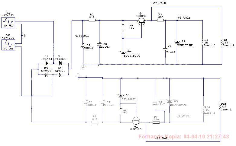

Ett alternativ strömförsörjning skulle kunna se ut så här:
Det är både handräknat och simulerat.
En liten fråga bara, om man seriekopplar två zenerdioder, en på 15 volt, och en på 10 volt,
får man då en backspänning på 25 volt?
Jag har något minne av att jag läst detta med referens spänning, men jag kan inte
återfinna det.
Det känns som en rejäl "konstruktions genomgång" den här tråden. Mycket värdefullt
för mig som novis i "elektonik-svängen".
:tumupp: Mycket tack alla! :bravo:
Mindmapper
Inlägg: 7322
Ort: Jamtland
Inlägg av Mindmapper »
Stämmer bra. Jag skulle byta ordet backspänning mot zenerspänning, men det är ju samma sak så båda fungerar. Dock förtydligar ordet zenerspänning att det är backspänningen över zenerdiod. Ofta seriekopplar man zenerdioden med en vanlig diod (vänd för framspänningsfall) på så sätt ökar man på spänningsfallet i mindre steg än med en zenerdiod.
