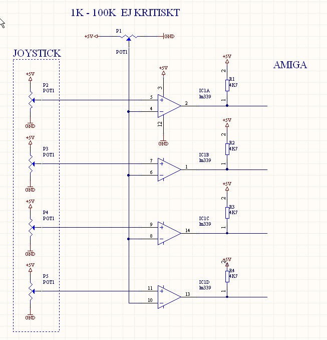

Det klassiska ful-sättet att ansluta en analog joystick till digital ingång är väl att jorda löparen på pot'en och ansluta ändarna till två ingångar på amigan...
men med 22k som lägsta resistans så lär det nog inte funka.
Enklast vore väl då att ansluta löparna till +5V och ansluta varje "pot-ände" till en spänningsdelare in på basen på en BC547 (eller liknande), emittern till jord och kollektorn till en ingång på datorn. Ena motståndet i spänningsdelaren kan vara en trimpot för att kunna reglera var joysticken ska "ta" så att säga. Behövs inga grindar här inte...

Det klart att man inte BEHÖVER, men det är så jag skulle göra, speciellt som man ofta har en massa gamla PIC'ar liggandes, iaf jag

Med reservation att man skall växla + och - på komparatorerna.....
Glenn - du anar inte hur många LM339 som jag har liggandes
Swech
Re: ny joystick till amiga! akut hjälp!
Fast nu har du fyra potar i joyen där, en joystick har ju normalt bara två, en för X och en för Y.

det löste sig ändå, lyckades inte få det att fungera med pottarna, så jag plockade bort dom o limmade in brytare ist
funkar klockrent!

det var helt enkelt så att orginalstickan var totalt sönderspelad, så jag tänkte, Ahaa! jag bygger en ny! så jag köpte en nyare stick för att bygga om så den passade till amigan. och som dom flesta vet så har i princip alla nyare stickor pottar ist för brytare. så jag byggde om den till brytare så att den skulle passa till datorn.
