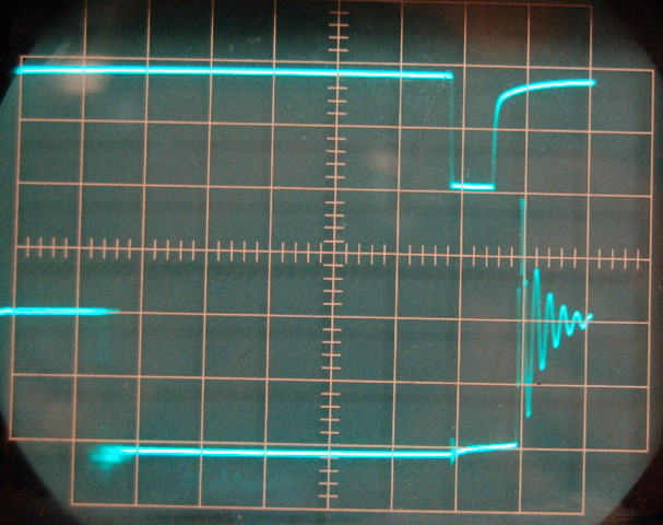

Vågformen på drain, Vcc = 12V, Y=20V/div, X=2ms/div således har vi cirka dubbla Vcc helt utan dioder, sedan har vi "luddet" från 20kHz som uppskattningsvis är 60V pp
kimmen
Inlägg: 2042
Ort: Stockholm (Kista)
Re: Hur sätta Imax vid choppning?
Inlägg av kimmen »
Prova ställa in triggern på stigande flank så att den triggar när transistorn slutar leda och kör ett snabbare svep (neråt 1-10µs/ruta skulle jag gissa på är lagomt) så bör du kunna se hur högt spikarna går och hur lång tid transistorn ligger i genombrott varje gång (om den ens gör det).
När man vet det kan man räkna ut genombrottsenergin och därmed ta reda på om du ligger inom specen för transistorn eller om du plågar den :D

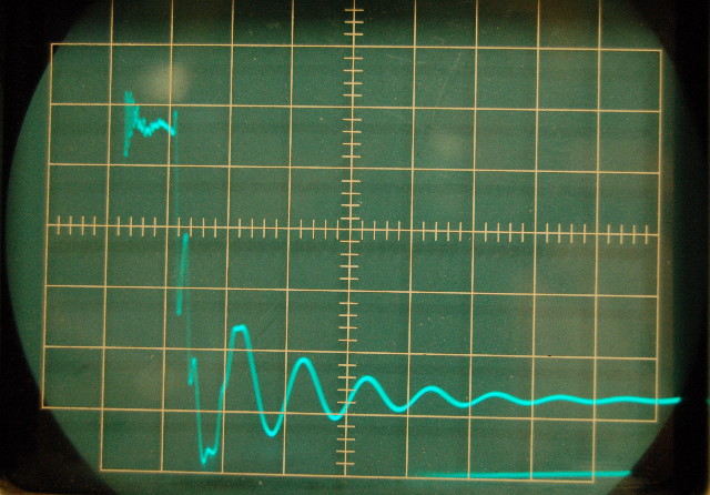

10V/div, 5us/div. Övre vågformen är chopperoscillatorn som även är synk. Nedre är potentialen på drain. Ser ut som en 40V ringning. I detta fallet är vi under genombrottsspänningen på en IRF540
kimmen
Inlägg: 2042
Inlägg av kimmen »
Borde inte det där vara tillslaget av den motsatta sidans transistor som man ser på bilden? Synken är väl det som sätter igång en transistor och strömgränsen som bryter.
Du skulle kunna trigga på gatesignalens fallande flank i stället för det jag föreslog tidigare. Då slipper du se frånslaget och motsatta sidans tillslag överlagrade som det skulle bli om man triggar på drainspänningens stigande flank.

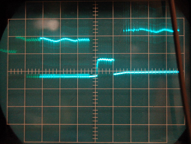

Y 20v/div, X 1us div (det är bara ett 10MHz skop, med det var dyrt nog 1976..)
Här ser man tydligt hur spänningen stiger till 100-120V och begränsas av lavinförloppet i mosfetten. 120V * 10A * 1us således? dvs 1,2mJ? Ear är 5,9mJ för en IRF530 (som jag kör eftersom jag inte hade 540or hemma)
kimmen
Inlägg: 2042
Inlägg av kimmen »
Ja kolla :P
Kör du att den bryter vid 20A nu? Vilken matningsspänning?
I så fall stämmer det, strömmen går ner som en triangel under den där mikrosekunden så den totala energin blir som du räknat ut.
Kollar man på transient thermal impedance i databladet så ser man att den har planat ut vid 1µs och 0.02 duty (som det borde vara i ditt fall vid 20kHz). Det innebär att det i princip räcker med att räkna med medelförlusten från det där. 20kHz * 1,2mJ = 24W och det är ju iofs en hel del i en TO220-kapsel. Å andra sidan så är det ju bara ena sidan i taget som arbetar hälften av tiden när du kör motorn så i snitt 12W i varje från detta.
Det går inte att göra så jättemycket åt den förlusten egentligen i en unipolär drivning förutom att det går att flytta den till en annan komponent, t.ex. zenerdiod eller resistor. Vill man krångla till det så går det att återvinna den, men då krävs en switchomvandlare eller någon sorts resonant snubber.
Om du vill flytta förlusten till en annan komponent tror jag lämpligast är att ha en kondensator som fångar upp spiken och jämnar ut den och sedan en effektzenerkoppling med en effekttransistor. Ett motstånd i kollektorn skulle kunna hjälpa till så att transistorn slipper ta hela effektförlusten. Alla 4 transistorerna från båda faserna skulle kunna dela på clampkretsen.
Förresten, om du lägger clampen vid lägre spänning kommer förlusten att öka. Att minska från 120V till 100V skulle inte göra så stor skillnad däremot. Du tjänar i princip inget i totala förluster på att flytta över förlusterna till en clampkrets, det är mest om det är problematiskt att få ut värmen ur switchfetarna som det kan löna sig.
