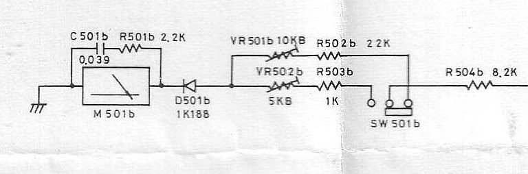

Varför krångla till det,när det finns enkla lösningar?Det är ju bara att se hur andra har gjort!Här ett exempel från en Luxor(byggd av Luxman så det duger väl åt de flesta).Omkopplaren är till för att få två områden(x1 och x10).Högtalarsignalen kommer in från höger.
Egentligen skulle man kunna klara sig med bara ett motstånd,en diod och ett instrument.Värdet på motståndet får man prova sig till.

VU-mätarna brukar ha en likriktardiod inbyggd redan - sedan får man passa in ett motstånd i serie och rätt dimmensionerat så ger den '0' vid 0.775 Volt RMS (aka 0 dBm vid 600 Ohm impedans) och då stämmer också skala över och under 0dB-punkten. det är inbyggda dioden som fixar den logaritmiska egenskapen och ev. kan vara av germaniumtyp.
titta i några gammal Elfakataloger från 80 - 90-talet där man sålde analoga VU-metrar - fanns ofta rekomedation på motstånd där då.
skall man koppla den till högtalarutgången så måste man göra en ganska lågohmig spänningsdelare (i området någon kOhm som drivimpedans till VU-metern) som sedan matar VU-metern (alternativ ta en signal innan från drivsteget till slutsteget). Man får bestämma med spänningsdelaren var man vill ha sin '0'-punkt och vad det motsvarar i effekt över tänkt impedans (oftast 4 eller 8 Ohm).
omfånget på en sådan mätare brukar vara runt 40 - 50 dB. Även om det knappt rör sig något alls vid -40 punkten så motsvarar det en 1/10000-del av effekten - dvs om 0-punkten motsvarar 100 Watt så är skaket vid -40 motsvarande 0.01 Watt... och +9 motsvarar då 800 Watt
varje 10-tal dB upplevs som fördubbling/halvering av ljudet - dvs att gå från 1 Watt till 10 W upplevs som fördubblad ljudvolym, likaså från 0.01 Watt till 0.1 Watt

Så enligt schemat skulle man kunna börja på dioden då menar du. Men funkar en diod på en högtalarkabel utan extra strömförsörjning?
