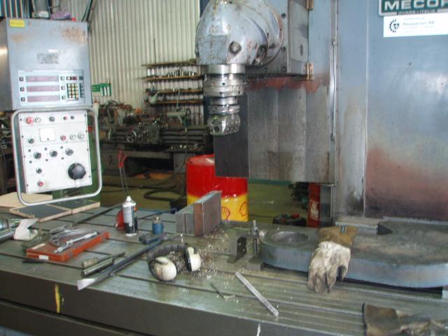

Ok, det ska fortfarande vara en manuell fräs, endast en uppgratering av styrningen med andra ord.
Den ska hålla en specifik matningshastighet som man i förväg har ställt in, det verkar som att man själv måste göra ett interface som komunicerar med styrenheten via spi porten för att göra detta :shock:
Som jag fattar det så använder styrningen increment givaren för att läsa av den aktuella hastigheten, utsignalen alltså, sedan kompenserar regulatorn matningen till motorn för att hålla korrekt hastighet som man har valt.

Ja, step/dir tänkte jag att man skulle använda till steghjulet. Nu är det så att motorn driver alla axlar x y och z via en växellåda. Man kan bara köra en axel åt gången mao.
Funkar Mach3 till att köra med en bestämd hastighet ? Är det tjorvigt att använda när man kör manuellt :shock:
Jag har tagit bilder :) men jag hittar inte datakabeln :oops: jaja lägger upp bilder imorn istället

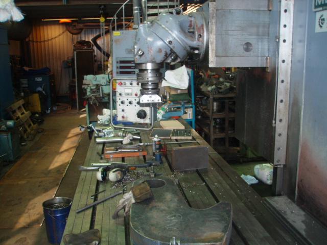

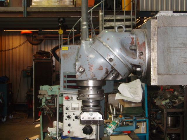

Ett skepp kommer lastat.....med lite bilder.
Vicke
Inlägg: 72
Blev medlem: 22 november 2005, 20:05:14
Inlägg av Vicke »
LaRdA skrev:Ett skepp kommer lastat.....med lite bilder.
Det här gillar jag :lol: Inga tveksamheter i dimension. Vad skall byta ut, och vad blir det för stysytem Mach3 ?

Ja kanske inte så bra att citera bilder tar ganska mycket plats på servern :? Har inte bestämt mig ännu för om jag ska lägga in Mach3 eller bygga något eget.
Har mätt utsignalen från dc källan, den ger ut 220 som mest. Alltså ska den finska servostyrningen klara av applikationen. Däremot vet jag inte om man kan använda den befintliga dc källan, det är en växelströmsmotor som driver en dc generator. Sitter en styrning som ger ut en bestämd ström till spolarna som sitter i dc källan beroende på vilken fart man vill köra matningen på fräsen :shock:
Funderar på att skippa gamla dc källan och lägga in en ny istället eller vad säger ni :?:
