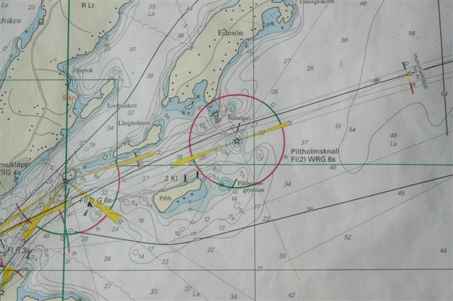

Här kommer ett par bilder på Gerda af Gefles grundstötning:
